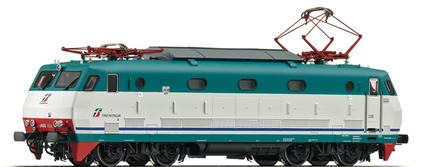

Roco 73348 - FS E 444 R 035
tartaruga riqualificata, quasi da dieci anni in catalogo, prezzo di listino euro 194.00
prezzo a dir poco scandaloso!!!!!!!
brave casa produttrici, continuate cosi!
saluti tristissimi

MessaggioInviato: giovedì 12 ottobre 2017, 6:36
Messaggi: 716
Peraltro versione già vista e rivista, con logo impreciso e pantografi poco coerenti.
Inviato dal mio ASUS_Z00AD utilizzando Tapatalk
ciao, perddomani, cosa ha esattamente il logo che no va ? grazie
Luca
MessaggioInviato: giovedì 12 ottobre 2017, 7:29
Messaggi: 716
La "S" rossa dovrebbe essere smussata nello spigolo in alto a sinistra, invece è squadrata come il precedente logo verde e azzurro.
MessaggioInviato: giovedì 12 ottobre 2017, 7:59
Iscritto il: domenica 10 luglio 2011, 19:47
Messaggi: 421
grazie ;)
MessaggioInviato: giovedì 12 ottobre 2017, 11:35
Messaggi: 1648
Prezzo fuori di testa...ma non vi preoccupate tra poco scenderanno notevolmente appena si accorgeranno che gli rimarranno sugli scaffali :lol:
MessaggioInviato: giovedì 12 ottobre 2017, 13:16
Nome: Daniele Neroni
Iscritto il: giovedì 12 gennaio 2006, 14:05
Messaggi: 689
Località: Grottammare, San Benedetto del Tronto (AP)
Botta di fortuna, presa nuova in UK qualche giorno fa da un negozio on line la roco E444R 051 (62584) a 117€ Spedita.
Questa a 194€ é da rapina.
MessaggioInviato: sabato 14 ottobre 2017, 15:39
Messaggi: 908
Località: Catania C.le
Il logo errato nel modello è soltanto quello del frontale i due laterali erano sbagliati (senza la S stondata) anche nella macchina reale.
