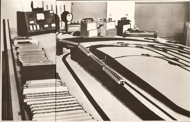

Forse è il caso di ripristinare il controllo qualità. :)
Commento file: Sala collaudo LIMA
