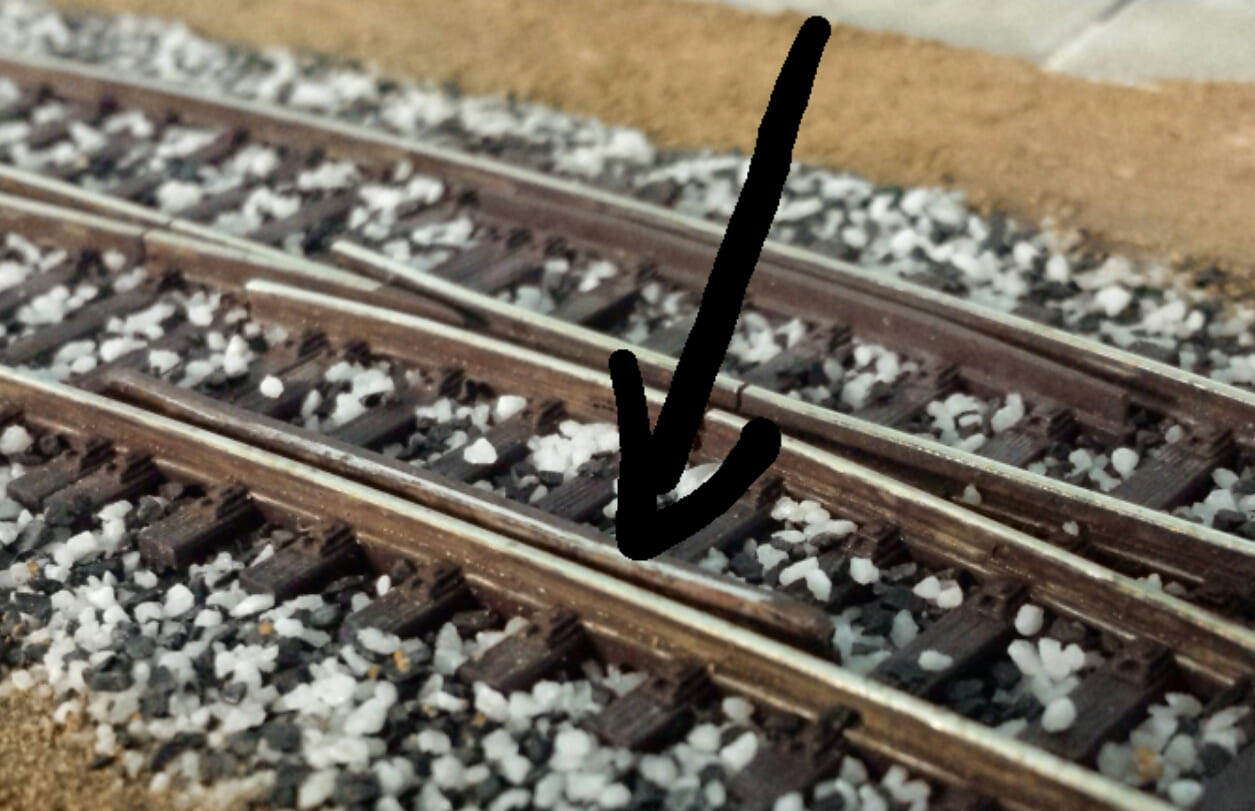

Ecco una immagine per spiegarti dove mettere lo spessore.
20200406_211310.jpg [ 141.3 KiB | Osservato 2048 volte ]

Alessandro FAV ha scritto:
Prova a mettere una striscioline di plastica da 0,5 sulla controrotaia e questa terra' il bissel entro la gola del cuore senza farlo saltare fuori. Io così ho risolto diversi caso con diverse marche di binari.
grazie, ma internamente o sopra la controrotaia?
 Oggetto del messaggio: Re: soddisfatti della 740?
MessaggioInviato: martedì 7 aprile 2020, 19:44
Messaggi: 624
Località: Vicenza
Internamente! Così tiene l'asse più interno evitando di fargli battere sulla punta del cuore.
