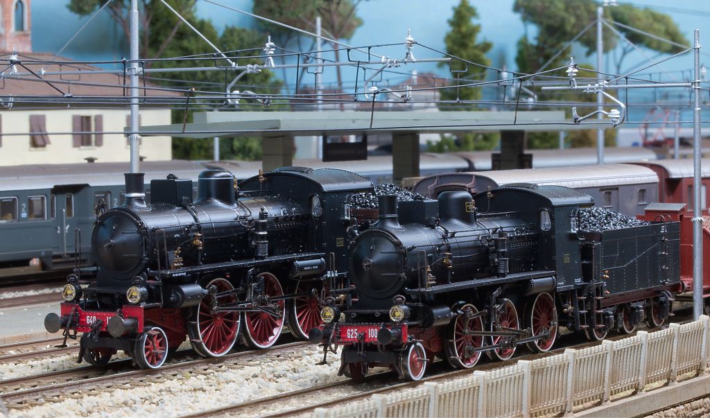

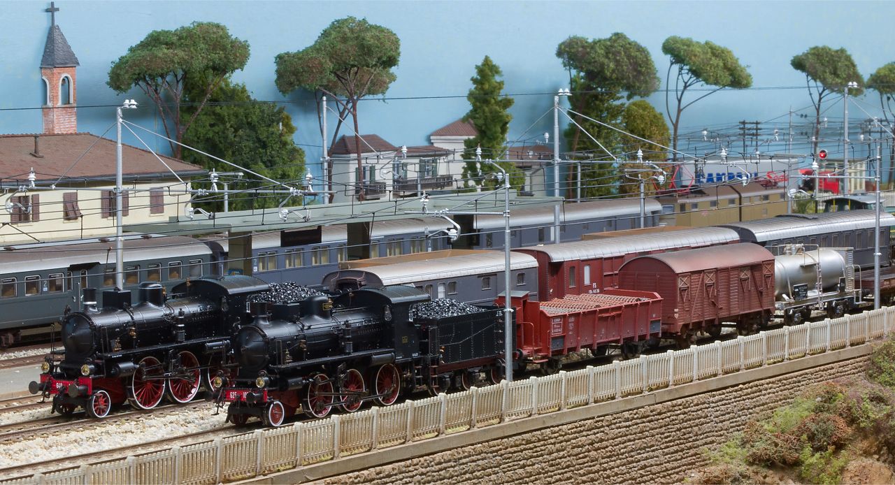

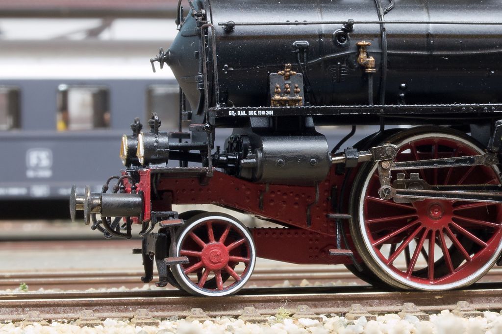

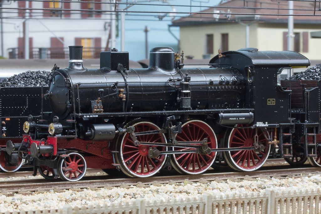

A proposio, dopo svariati tentativi con ruote Ultra Scale, alla fine ho deciso di tornire il ruotino d'ordinanza della GR640 e portare il diametro del cerchione da 10,8 a 10,4 mm aumentando cosi' il bordino di circa 0,2 mm. Oggi ho completato il lavoro e la loco non svia piu' sul mio plastico. Seguono foto...
