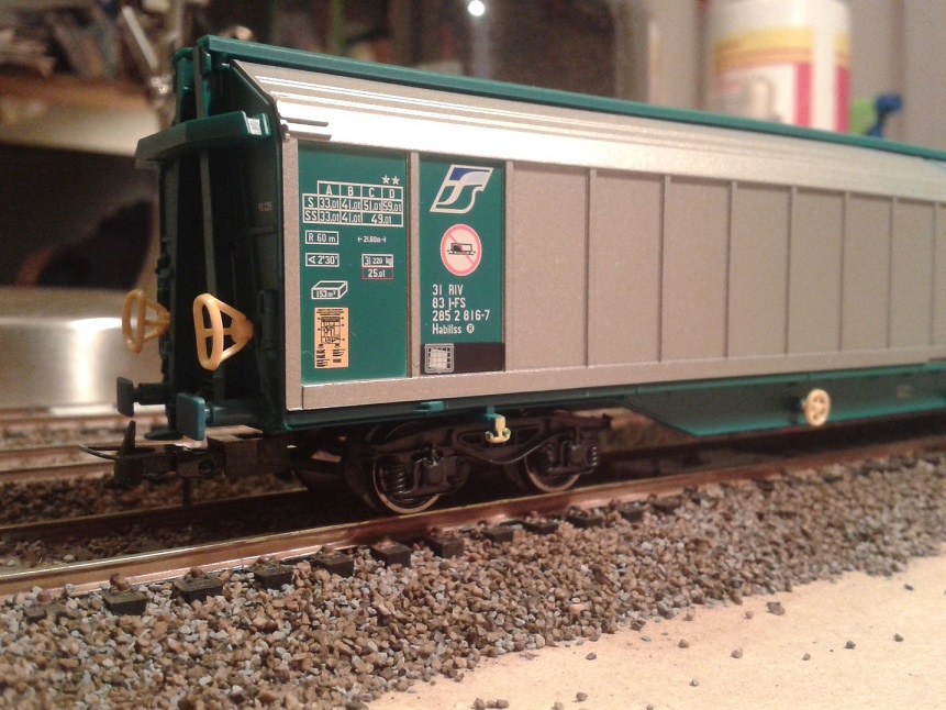

Ciao Gianluca.
Ho appena ricevuto i carri di cui parli.Sai gli ricevo sempre con una differita spaventosa,Il fatto é che solo ora posso prenderne visione e mi piacciono molto sembrano ben fatti apparte il dettaglio dei respingenti che sono dello stesso colore della carrozzeria quindi andranno riverniciati e sporcati un po.
Ho trovato stupefacente la tampografia nella quale si vede molto bene la gabbia porta documenti con il docu,mento al suo interno,non sono riuscito a capire pero cosa trasporta :mrgreen: sai la vista mi fa un po diffetto.
ecco una foto del modello.
Cosi ad occhio in un primo momento non conoscendo il carro l Ho trovato un po lunghetto,diciamo fuori misura ma controllando le sue caratteristiche sul libro carri merci FS ho verificato che ci siamo,solo 2 mm di differenza ma e piú probabile che io habbia misurato male

Purtroppo devo segnalarLe che questi carri non sono corrispondenti a quelli veri italiani; hanno semplicemente riverniciato dei carri tedeschi , sono numerosi i particolari che differiscono dai carri FS, uno su tutto, il più appariscente, è il numero delle nervature verticali diverso dai carri Trenitalia.

E vero infatti
Ne conto solo 10 per modulo il reale ne ha 11
Mi piacerebbe sapere a questo punto come e nominato il carro tedesco

Habins 338 del 1984
278 2000-2063; 278 2064-2899
I carrelli sono i classici "ORE", non gli "Y25" che monta il modellino.
