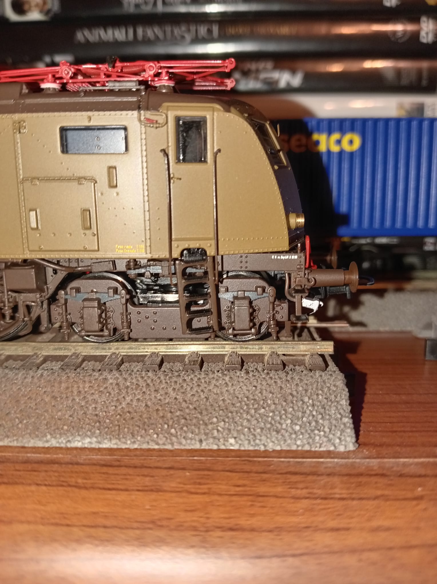

Buongiorno,
allego foto di un piccolo difetto della mia 428: una scala di salita è inclinata e, anche spostandola, ritorna in quella posizione.
Qualcuno di voi sa come risolvere il problema?
Grazie mille,
Max

Sembra come se in quel punto, il supporto della scaletta venisse schiacciato dalla carrozzeria deformandone il posizionamento: quando la sollevi, resta in posizione corretta (dritta)?
Può anche essere che sia stata montata male...

Quando la spingo con il dito verso sinistra, si raddrizza, ma poi quando lascio torna in quella posizione, come se fosse "spinta" dal mancorrente.
Quello che non capisco è come la scaletta è "innestata" nella carrozzeria, e siccome sono abbastanza maldestro chiedevo a qualcuno che avesse smontato la loco come posso verificare questo problema, ovvero come sfilare la scaletta per poi provare a reinserirla e capire se è stato solo un problema di montaggio risolvibile con un "togli e rimetti" (ci fosse un video o qualche foto del processo sarebbe davvero un favore grandissimo!).

I mancorrenti sono innestati nella carrozzeria solo nei punti a lato del finestrino della porta,basta sfilarli facendo molta attenzione in quanto la tenuta della vernice e molto debole ,per nn dire inesistente :cry: .
Fai attenzione quando sfili poiche' il pezzo è unico e gira dietro la scaletta ,potrebbe essere stato sagomato male ed è quello che fa' intraversare la scaletta.
La scaletta invece scorre nel semitelaio ed è ancorata con una micromolla di richiamo se non ricordo male .
Gianluca

Il mancorrente è sagomato sotto la scaletta in modo da girare attorno alla stessa. Se la sagoma non è stata fatta in modo perfetto la scaletta svirgola in posizione come la tua.
Se riesci a sfilare il mancorrente senza fare danni controlla la sagoma.

Dimenticavo la scaletta è tenuta da una molla che se tiri leggermente si stacca ho fatto la prova ma essendo agganciata alla scaletta non l'ho sganciata completamente altrimenti mi tocca smontare penso la parte anteriore della loco.
Mario

Osservando la foto che hai postato, sembra che il problema sia causato dal mancorrente di sx, quello lato maniglia. Infatti inferiormente sembra piegarsi più in basso del dovuto, rispetto a quello di dx (il tratto che unisce i due mancorrenti deve essere orizzontale). Ciò causa questa inclinazione della scaletta. Prova a spingere delicatamente tale mancorrente dentro il suo foro, in quanto sembra non essere posizionato correttamente.

Penso di avere capito quale sia il problema: il mancorrente è un pezzo unico (io pensavo fosse diviso in due) ed è sagomato ad "U" sotto la scaletta.
Purtroppo la sagomatura è leggermente storta e quindi i lati della "U" sono leggermente inclinati, spingendo così la scaletta da un lato.
Per risolvere, dovrei togliere il mancorrente e provare a raddrizzare la sagomatura, ma non so se sia operazione facile: qualcuno di voi ha già provato a togliere i mancorrenti, magari per aprire il modello per vari motivi, e mi può indicare se è operazione semplice?
