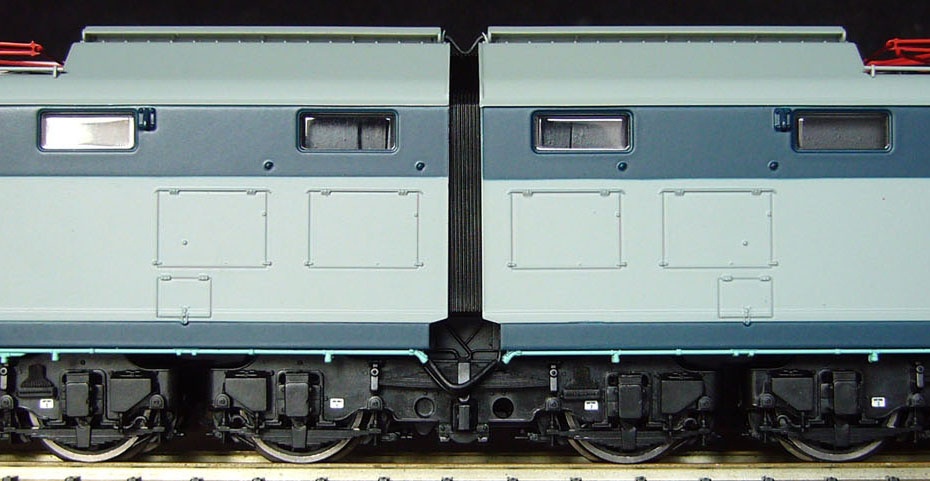

Franz ha scritto:
... riuscite cortesemente a postare delle foto del modello con inquadratura perpendicolare alla fiancata?
Grazie!
:D
Franz.
Ciao Franz, ecco qua!
Come curiosità segnalo che sono stati riprodotti perfino i fori di fissaggio della targa costruttore mancante!
080 5.jpg [ 94.95 KiB | Osservato 4813 volte ]

centu ha scritto:
dove c'è il soffietto, è giusto che la fascia blu alta non vada anche dentro, come invece accade per quella bassa?
Alessio
Sarebbe meglio dipingere in nero tutta la zona interna ovvero tutto lo spessore della plastica delle semicasse, al vero lo spessore della lamiera è molto sottile ed è occupato dal mantice che viene fissato proprio lì.
Mi premetto di consigliare, a coloro che volessero eseguire la coloritura della zona di cui sopra in nero, una tecnica che ho usato per evitare di farlo con il pennello: dispongo col pennello del nero opaco non diluito, in quantità minima, su un pezzo di plastica dalla superficie perfettamente piana, poi adagio lì sopra le due semicasse perpendicolarmente al pezzo di plastica, una leggera "appoggiata" della zona da colorare ed è fatta.

Ottima tecnica, la stessa che si utilizzava per ricolorare le targhe automobilistiche! Però va bene anche un pennarello indelebile
