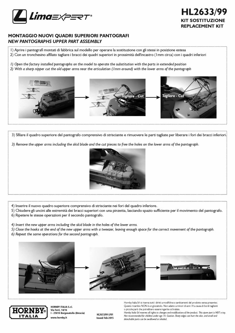

Promessa mantenuta, brava Lima! Sulla confezione troviamo anche un Q-Code che porta direttamente al foglio istruzioni per il montaggio, allego una foto a beneficio di coloro che non possono aprire il link.

Anche se si intuivano comunque le parole tagliate a metà nel documento postato da Emilio, inserisco le istruzioni "integre" sperando di fare cosa gradita. :)
