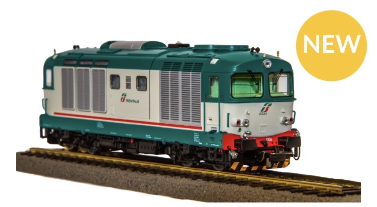

robbi663 ha scritto:
Risulta anche a voi che una delle prossime versioni proposte potrebbe essere una xmpr di epoca VI con fascia rossa tra i fanali come quelle usate spesso nei locomotori del deposito di Treviso?
questa è quella disponibile ad oggi.
Anche io aspetto quella con la fascia rossa frontale, speriamo la facciano in futuro.
IMG_9108.jpeg [ 62.2 KiB | Osservato 3129 volte ]
Faccio notare che non hanno neanche messo la marcatura unificata NEV...

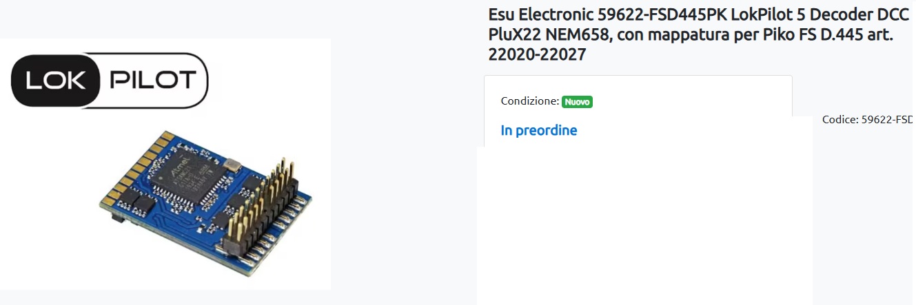

marco345 ha scritto:
Metto qui il link al manuale del decoder Piko installato di serie, non so se ci può essere qualcosa di utile per la nostra causa
https://content.emmemodels.it/emmemodel ... dfcf4b.pdf
aspettando un pochino, qualcuno risolverà il caso; su negozio on line...
esu.jpg [ 75.38 KiB | Osservato 1871 volte ]

Ciao Gerry,
Sì avevo visto pure io che TM li stava preparando sia normali che sound, però resta il fatto che questo produttore non ha messo a disposizione tutte le informazioni necessarie per digitalizzare con un qualsiasi decoder come dovrebbe essere secondo le norme DCC.
A proposito sul sito toscano sono riportate 5 funzioni, ma ce ne sono anche altre? Tipo luci rosse separate?
F1 terzo faro
F2 fanalino verde
F3 illuminazione zona motori
F4 illuminazione cabina A
F5 illuminazione cabina B
Alcuni giorni fa ho scritto all’importatore ufficiale Piko in Italia se conoscessero le funzioni Susi da attivare, mi è stato risposto di acquistare un decoder Piko…
In ogni caso qualcuno è riuscito a fare da sé?

Provato con un V5 ESU, fatto con un amico:
va cambiato il valore della CV 124 da 0 a 8 (cioè bit 3 ad 1). Così si attiva SUSI e tutto dovrebbe andare.

Grazie del riscontro, per cui hai fatto prove personalmente che con questa impostazione si riesce a comandare il tutto normalmente?
