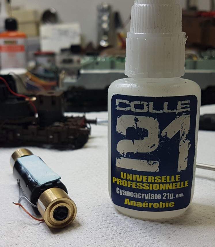

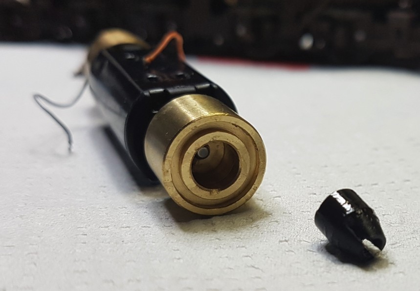

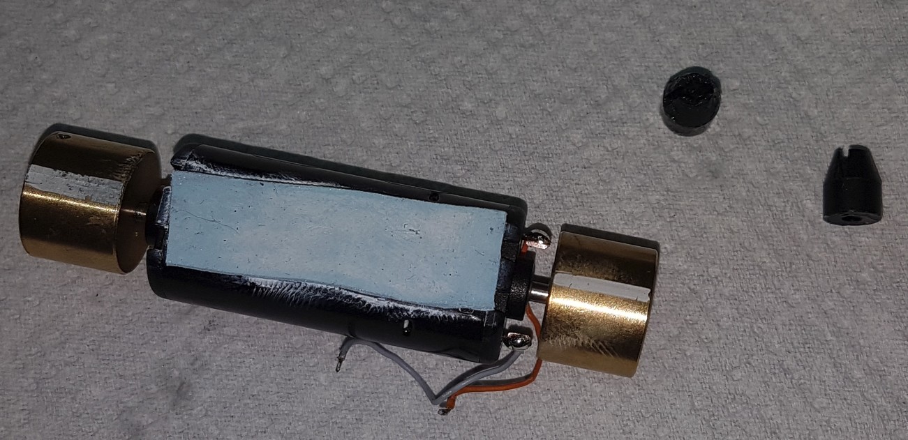

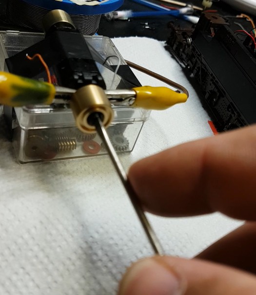

Altro problemino.. :?
La loco del primo test di ben 10 ore, stamattina, l'ho riprovata sul plastico dopo 5 giorni ferma; ad un certo punto si è messa andare a strattoni, per poi riprendere bene la marcia. Dopo un pò rallenta di brutto, va pianissimo fino a bloccarsi!! :shock: :shock:
Cavoli, si è bruciato il motore!! Dopo un minuto, riprende ad andare e poi si riblocca!!! Nel dubbio, ho smontato per l'ennesima volta la loco, e voilà, i bicchieri girano a vuoto entrambi nel volano!!
Preso la Super 21, incollato per bene i bicchieri, rimontato tutto, la loco ha ripreso i suoi test per circa tre ore senza più dare noie!!
Quindi, occhio anche alle vostre se fa uno scherzo del genere prima di pensare male al motore, la causa ovviamente è il calore prodotto dal motore che sull'albero scalda anche i volani, molto probabilmente la colla che hanno messo cede anche per via dello sforzo sui cardani, quindi i bicchieri girano a vuoto..... :shock: :(
Buon Lavoro
