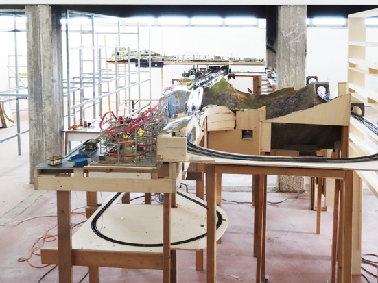

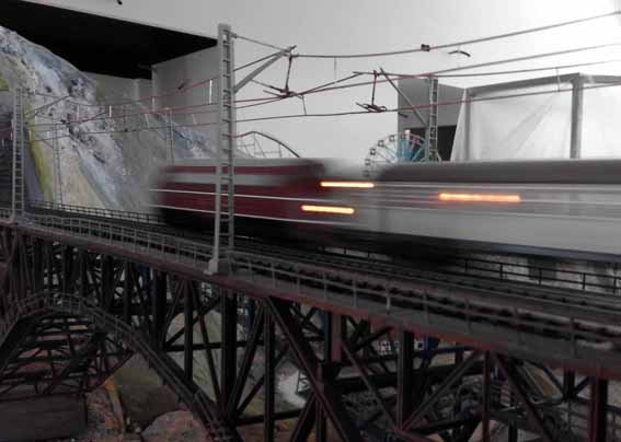

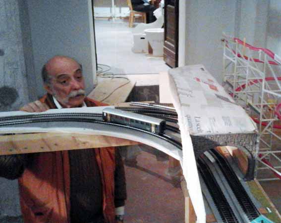

Adesso non resta che chiudere gli anelli dei binari, collegandoli alla zona del luna park, dopodiché il primo convoglio può finalmente transitare sul plastico.
B (116).JPG [ 128.53 KiB | Osservato 5674 volte ]
B (117).jpg [ 48.96 KiB | Osservato 5674 volte ]
B (118).jpg [ 45.22 KiB | Osservato 5674 volte ]

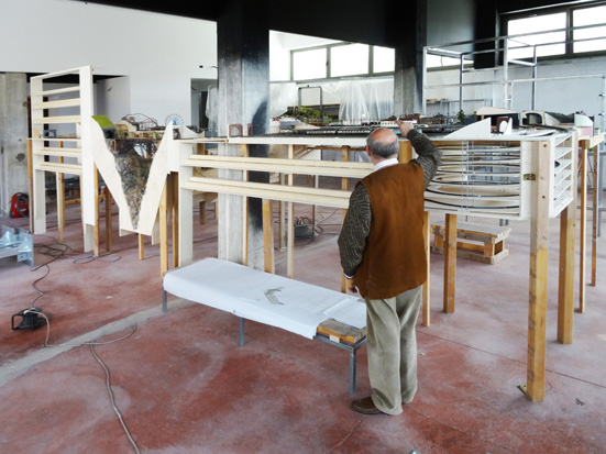

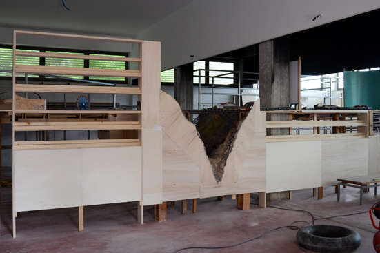

Collocati i pannelli di rivestimento, il plastico D comincia ad assumere un aspetto abbastanza serio.
B (119).JPG [ 120.95 KiB | Osservato 5541 volte ]
B (120).JPG [ 170.3 KiB | Osservato 5541 volte ]
B (121).JPG [ 205.33 KiB | Osservato 5541 volte ]

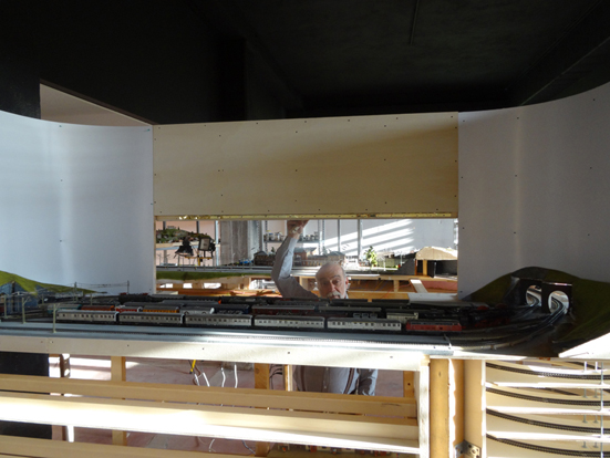

Messaggi: 1676

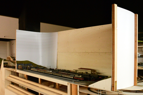

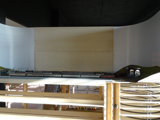

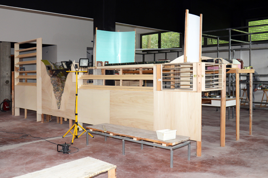

Adesso tocca sistemare il supporto per lo sfondo della stazione secondaria.
B (122).JPG [ 162.5 KiB | Osservato 5499 volte ]
B (123).JPG [ 178.39 KiB | Osservato 5499 volte ]
B (124).JPG [ 194.68 KiB | Osservato 5499 volte ]

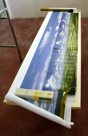

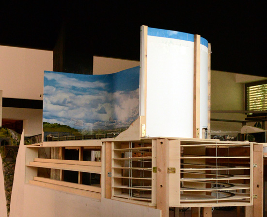

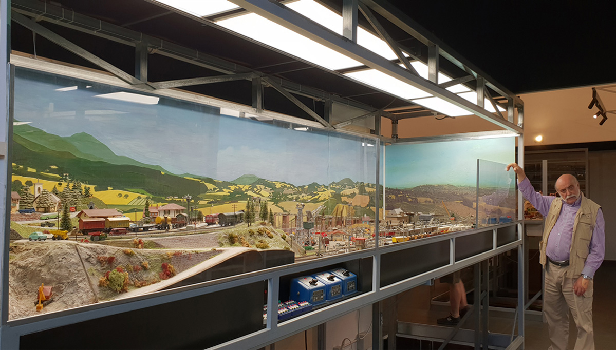

Per ricostruire un diorama anni ’60 occorre uno sfondo fotografico di quelli che si potevano acquistare all’epoca. Faller e Volmer li hanno ancora oggi in catalogo, ma c’è un problema: sono alti al massimo una cinquantina di centimetri, mentre a noi ne servono 90. Allora tocca fare un collage, unendo lo sfondo ad una gigantografia di cielo appositamente realizzata, e sovrapporre le due immagini cercando di sfumare la giunzione con una serie di nuvolette che piazzeremo qua e là.

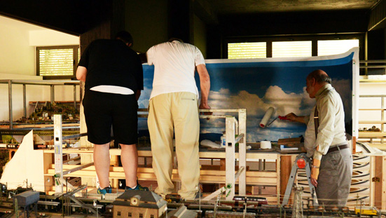

Ottenuto il collage, adesso bisogna incollarlo sul supporto. Ci attrezziamo con un rullo autocostruito per poterlo svolgere e stendere più facilmente e procediamo, in fantozziano gruppo laocoontico, due sul trabattello e altri di rinforzo ai lati.
B (128).JPG [ 90.57 KiB | Osservato 5374 volte ]
B (129).JPG [ 82.9 KiB | Osservato 5374 volte ]
B (130).JPG [ 104.28 KiB | Osservato 5374 volte ]
B (131).JPG [ 82.69 KiB | Osservato 5374 volte ]
B (132).JPG [ 95.84 KiB | Osservato 5374 volte ]
B (133).JPG [ 114.66 KiB | Osservato 5374 volte ]

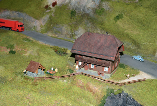

Messaggi: 1676

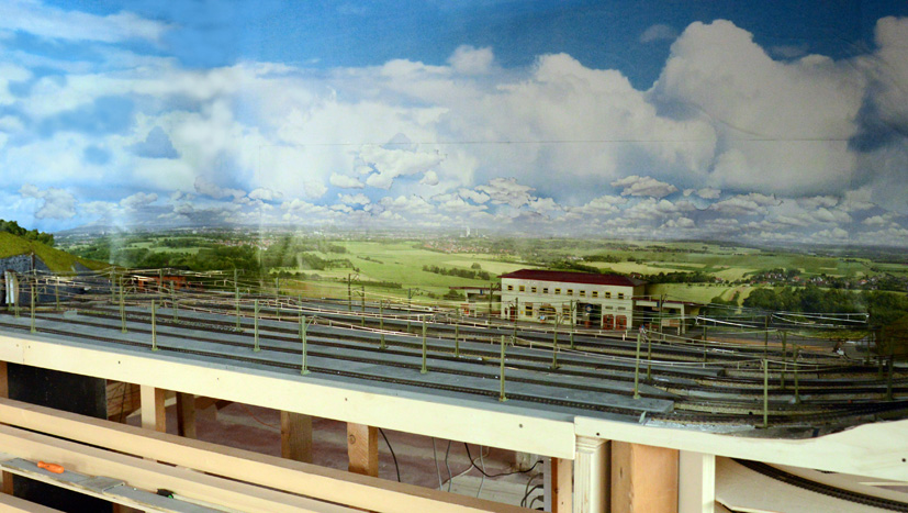

Evviva! Ci siamo: l'effetto complessivo non è malaccio. La stazione è Kibri, di latta, binari e catenaria Marklin.
B (134).jpg [ 98.7 KiB | Osservato 5341 volte ]
B (135).JPG [ 113.74 KiB | Osservato 5341 volte ]
B (136).JPG [ 191.97 KiB | Osservato 5341 volte ]

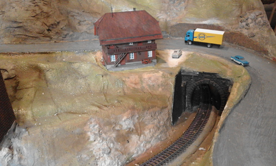

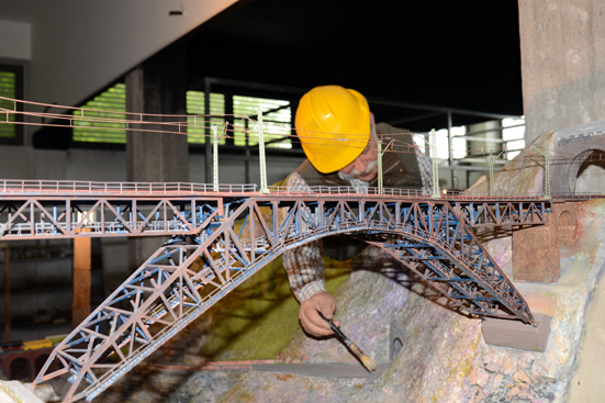

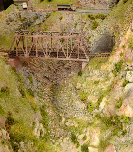

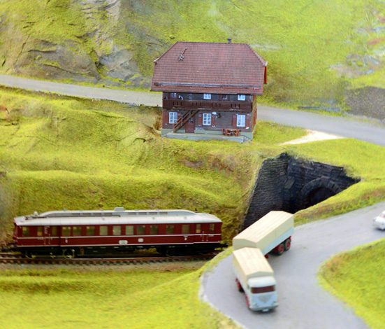

Dove eravamo rimasti? Ah, sì: armati di caschetto protettivo per darci un contegno, adesso passiamo a rifinire ulteriormente il paesaggio.
B (137).JPG [ 234.66 KiB | Osservato 5129 volte ]
B (138).jpg [ 60.36 KiB | Osservato 5129 volte ]
 Oggetto del messaggio: Re: MUSEOGIOCANDO - Treni
MessaggioInviato: mercoledì 26 agosto 2020, 16:14
Messaggi: 1676

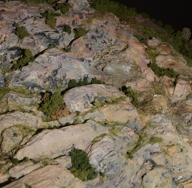

Spargiamo l’ “erba” utilizzando l’attrezzo che carica i filamenti di elettricità statica e li fa piovere dritti dritti sul “terreno” cosparso di colla.
B (141)a.jpg [ 195.7 KiB | Osservato 5126 volte ]
B (139).JPG [ 232.53 KiB | Osservato 5126 volte ]
B (140).JPG [ 237.38 KiB | Osservato 5126 volte ]
MessaggioInviato: mercoledì 26 agosto 2020, 16:17

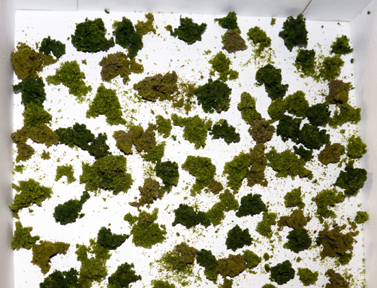

Messaggi: 1676
Prepariamo i “cespugli” con frammenti di spugna di vari colori e dopo averli collocati l’effetto generale migliora.
B (142).JPG [ 200.71 KiB | Osservato 5124 volte ]
B (144).JPG [ 233.1 KiB | Osservato 5124 volte ]
B (143).JPG [ 158.83 KiB | Osservato 5124 volte ]
MessaggioInviato: mercoledì 26 agosto 2020, 16:19
Messaggi: 1676
Ecco i tre passaggi: dal nudo (stuccato e pitturato) all’erba, ai cespugli.
B (145).jpg [ 107.38 KiB | Osservato 5123 volte ]
B (146).JPG [ 158.48 KiB | Osservato 5123 volte ]
B (147).JPG [ 133.03 KiB | Osservato 5123 volte ]
