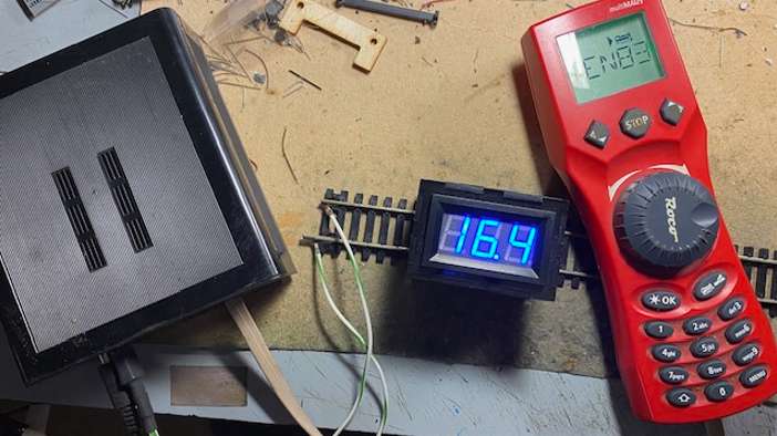

Massimo io ho solo riportato quanto scritto in rosso sul manuale.
Comunque la tensione vuoto in uscita dal mio MultiMAUS è quella in foto. La misura è fatta con voltmetro per DCC.
2023-09-27_182905.jpg [ 40.04 KiB | Osservato 1977 volte ]

Non è il solito voltmetro cc.
E nemmeno un tester. E' un voltmetro per leggere solo la tensione, ma in DCC.
Basta leggere la spiegazione sul sito.
Con questo dispositivo la tensione sinusoidale analogica non viene visualizzata o viene visualizzata in modo errato
Il campo di misura è 4-30V.

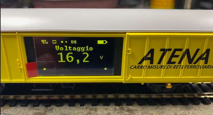

Questa è la lettura della medesima tensione fatta da un altro dispositivo, anch'esso per il DCC (vedere in alto a sx sul display).
2023-09-28_002023.jpg [ 29.22 KiB | Osservato 1879 volte ]
