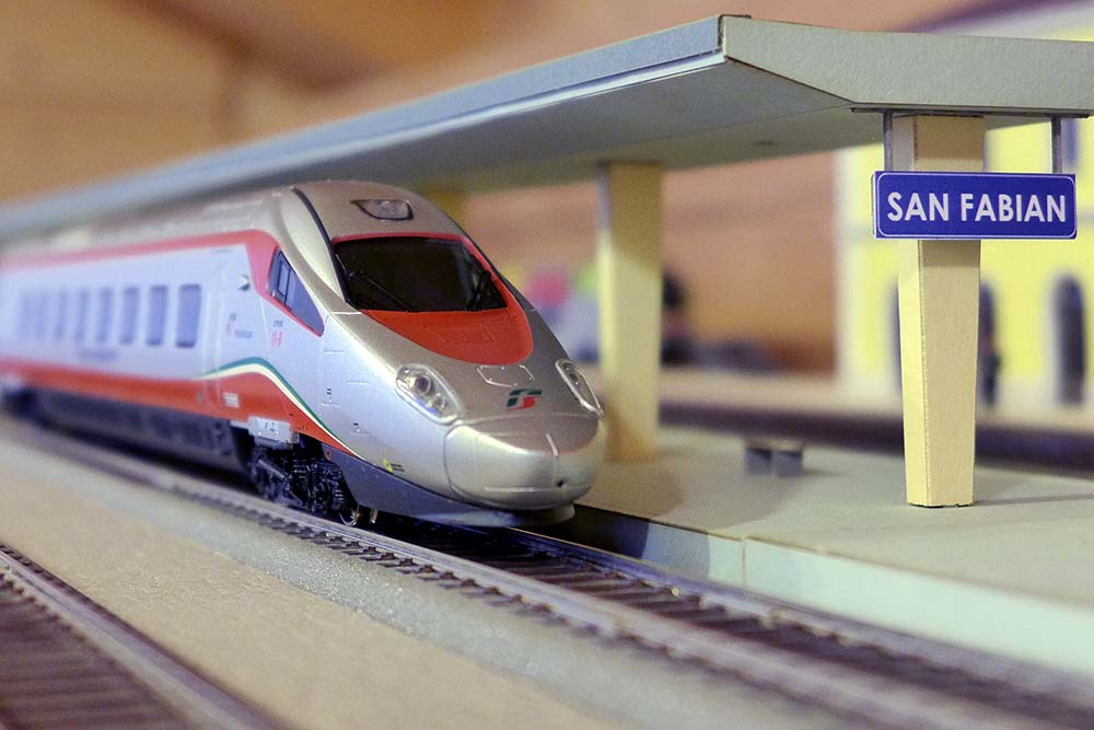

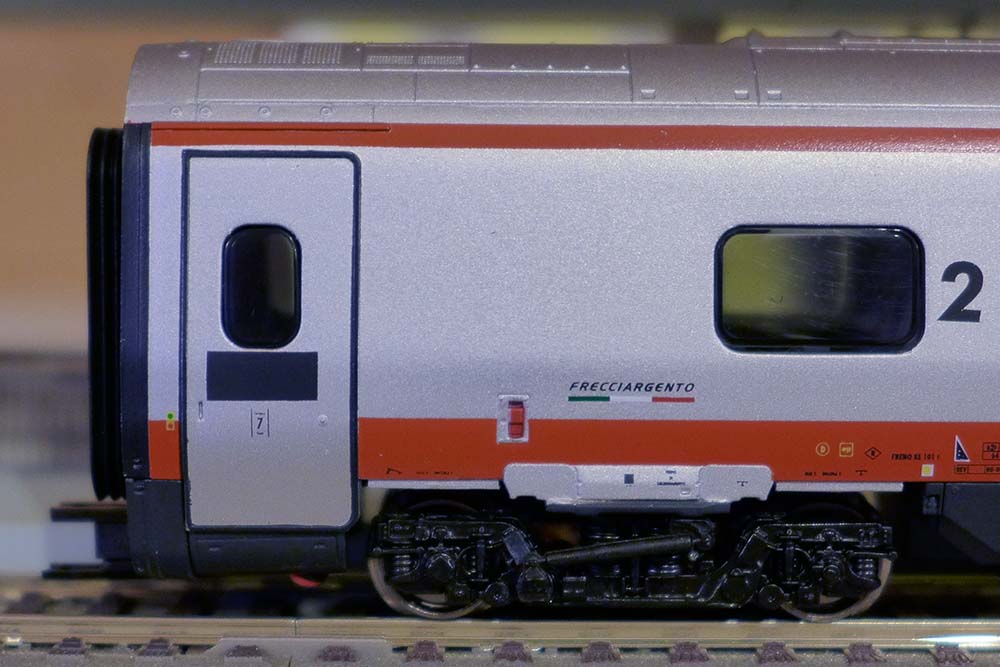

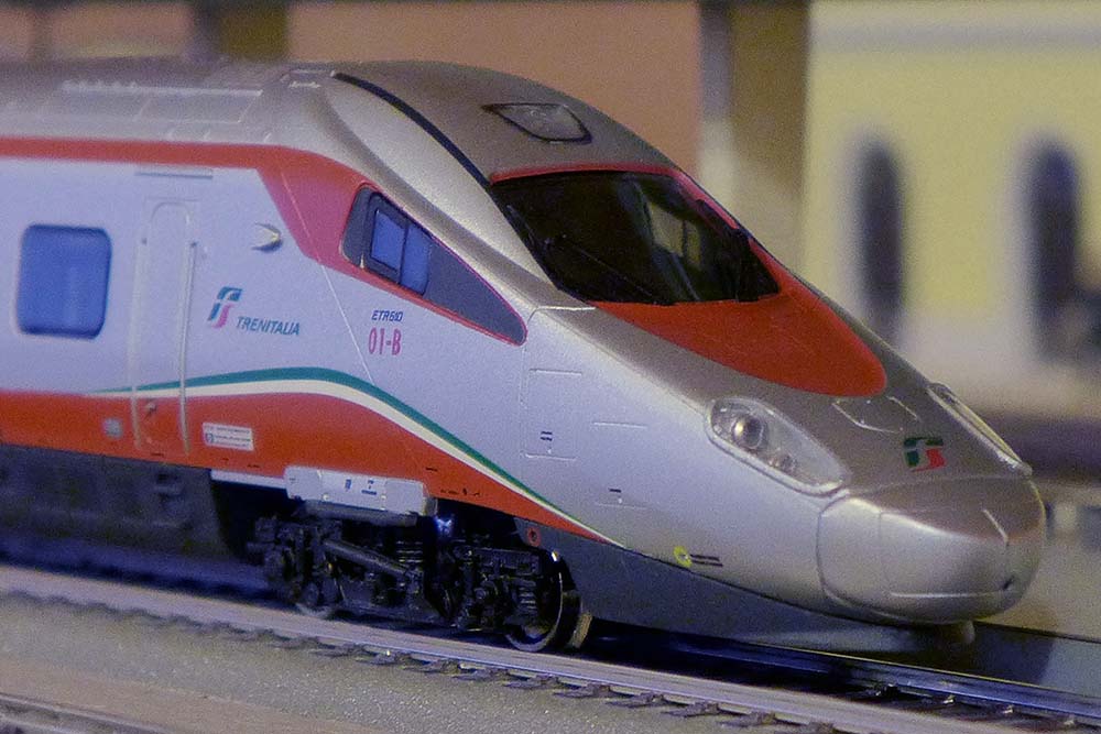

eccovi alcune fotografie dell'ERT610
ETR610_1.jpg [ 85 KiB | Osservato 6338 volte ]
ETR610_2.jpg [ 104.9 KiB | Osservato 6338 volte ]
ETR610_3.jpg [ 96.84 KiB | Osservato 6338 volte ]
 Oggetto del messaggio: Re: ETR 610 Lima
MessaggioInviato: domenica 21 dicembre 2014, 12:00
Messaggi: 2704
A parte qualche sbavatura, secondo me non è male, fa la sua figura, peccato che non è la mia epoca
MessaggioInviato: domenica 21 dicembre 2014, 12:22
Messaggi: 1419
confermo che non è affatto male! :D
penso che ti riferisci alle microsbavature sulla portiera in basso a sinistra, devo dire che io l'ho notata solamente guardano appunto la foto altrimenti non si nota :wink:
È vero le foto macro fanno vedere cose che a occhio nudo non si notano, tipo la polvere :)
