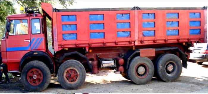

Io lo classificherei tranquillamente "FIAT 300" Girelli, quindi data la configurazione sarebbe un 8x4, poiché ci sono stati svariati autocarri (anche qualche 697) allastiti in questo modo, dalle mie parti ricordo un autogru dell'ACI su carro FIAT300 8x4.
Allego una foto, presa in rete, di un 300 8x4 Girelli.

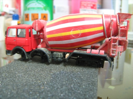

A me ha ispirato questa betoniera una foto trovata in rete di un catalogo Girelli.
Cabina lunga simile a quella Lima. Fanali e frecce integrati nel paraurti sempre come Lima.
Passo lungo e betoniera "gigantesca".
Dai secondo me ci può stare ! :wink:
IMG_4272.JPG [ 60.46 KiB | Osservato 6204 volte ]
0_Fiat_Girelli_a70_camion.jpg [ 80.55 KiB | Osservato 6204 volte ]

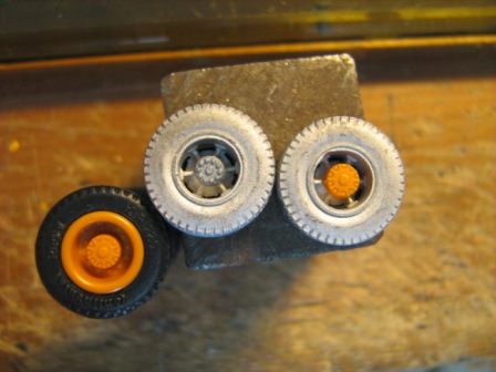

Ma l'idea delle ruote alla fine è saltata fuori.
Mi sono visto un pò di avanzi di cerchi Kibri. Sempre utili e sempre in numero abbondante. E' proprio vero ! Nel modellismo non si butta via mai niente !!! Ho trovato quelli secondo me più idonei.
Con cutter ben affilato ho eliminato la riproduzione del cerchio intorno al mozzo.
Sempre con cutter ho tagliato a misura il mozzo che altrimenti, foto alla mano, risulterebbe troppo lungo tanto da uscire dal trilex. Mentre al vero è leggermente rientrante.
Con trapanino a mano ho fatto un foro nel retro del mozzo, sfasando un pò i lati del foro visto che il nuovo mozzo deve poggiarsi su quello stampato sul trilex Weinert e che comunque presenta una leggera bombatura.
L'operazione è stata ripetuta per i 4 mozzi.
L'idea del tubicino di Ale è ottima. Ma con questo metodo recupero anche le bullonature che decorano il mozzo evitando anche noiose stuccature.
Applicati al trilex Weinert con una punta di attak gel e una coloritura veloce veloce in argento per .... entrare in simbiosi !!!!

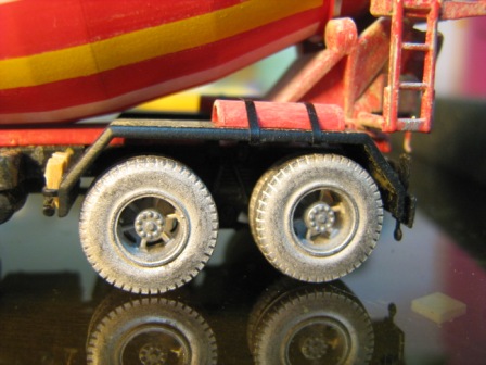

Qualche foto del mezzo così modificato e un dettaglio dei nuovi trilex .....
A proposito questi non li fa proprio nessuno !!! Che faccio li brevetto e li clono ??!!! :lol: :lol: :lol:

@Marco: riusciresti a fare un'altra prova "mozzi" prendendo quello più cicciotto degli Herpa (che ha comunque il coperchio con stampati i dadi) e montarlo sulle Weinert come hai fatto con quello che hai postato?
Ciao Ale, ciao Emilio.
Questo tipo di interventi sono molto costruttivi e tendono a fare migliorare le nostre realizzazioni. Una grande virtù dei forum e delle persone come voi che vi partecipano.
Ho seguito ancora una volta il consiglio di Ale .... strano Natale è ancora lontano e io sono così buono ..... :lol: :lol: :lol: :lol: :lol:
Avevo optato per Kibri in quanto la sua plastica è molto morbida e lavorabile.
Però "ruspando" negli avanzi Herpa sono venuti fuori ben tre tipi di mozzi adattabili.
Alla fine ne ho scelto uno che reputo migliore. Non solo per la sua larghezza ma anche per la sua incisione particolarmente curata. E' della vecchia produzione, solitamente si trova con le gomme gemelle lisce e di plastica dura.
Gli altri due tipi sono uno completamente liscio, solitamente in uso per le gemelle dei rimorchi, e uno meno lavorato.
Quest'ultimo è quello più in uso e quindi più facilemente trovabile.
La plastica, come supponevo, si presenta più dura da lavorare. Comunque un cambio di lama al cutter, un pò di attenzione in più e qualche limatina di rifinitura hanno dato un risultato sicuramente migliore rispetto al kibri.
A suo favore, il mozzo Herpa, è già forato. Quindi basta allargare il foro e abbiamo una centratura perfetta.
Intanto ne ho preparato uno, secondo me è meglio ! Bravo Ale !!
