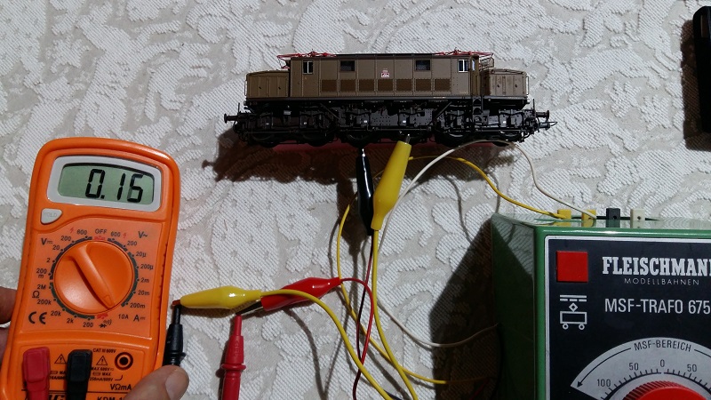

Io sulle mie, utilizzando il test suggerito da Level, ho riscontrato assorbimenti compresi tra 140 e 170 mA. Le mie macchine peraltro rimanevano minimamente tiepide dopo decine di minuti di uso continuo su binario.

la 076 e la 089 mostrano assorbimenti sul banco a rulli compresi tra 0,15 e 0,17 A, scesi dopo 15 minuti di rodaggio a 10 V per ogni direzione di marcia a 0,14 A. Non ho rilevato alcuna temperatura superficiale degna di nota.
Al contrario la 075 è partita a 0,19A per poi crescere nel medesimo tempo a 0,3 A inarrrestabile a 0,4 A (con contemporanea perdita di velocità di regime). Prima di fare guai ho spento il tutto e ho già in procinto la consegna della macchina al negoziante per essere inviata a LEVEL.

Gli analist economici italiani non si spiegano l'incremento delle vendite di tester di questi giorni :wink:
L'ennesimo risultato da 160 mA...
