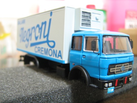

Comunque. Passati finalmente i trasparenti sul bilico Negroni e sul telaio. Cabina fatta lucida come ultimamente sto facendo su tutte le mie realizzazioni.
Montaggio di tutti i vari elementi a questo punto mancano le ruote Weinert da dipingere a pennello.
Discutendo ieri con l'amico ale.636 è venuto fuori il problema "mascherina".
Il camion in foto è un OM con il classico loghetto applicato sotto il parabrezza e presenta sullla mascherina la griglia con il logo Fiat di tipo "moderno". Questo genere di griglia mi era stata fornita da Guido Brenna ma purtroppo mi è terminata.
Alla fine, avendo disponibili delle griglie OM della G&G Rail, ho dovuto fare altre scelte.
Ho cercato di trovare più foto possibili in internet. Le varianti, come al solito e aggiungo per fortuna, sono molteplici.
Su tutte le foto esaminate è chiara una cosa. La mascherina presenta ai lati una pannellatura liscia anzichè le classiche alette. Come se fosse "accecata". E' spesso anche colorata in tinta con la carrozzeria, oppure di altri colori oppure ancora nera.
Ho quindi modificato la mascherina Lima. Con una fresetta montata su minitrapano ho spianato le alette mantendo intatta la cornice perimetrale. Con carta abrasiva ho lisciato il tutto e infine ho applicato un pannello realizzato con tessera telefonica e verniciato in nero opaco. Su questa nuova mascheria ho applicato la griglia OM della G&G Rail. Devo cercare di riprendere il bordo perimetrale in argento ... pennellino e mano ferma ........ lavoro per domani !!!!!
Buona notte !!!!

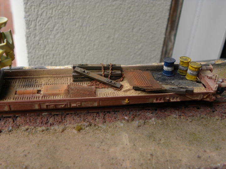

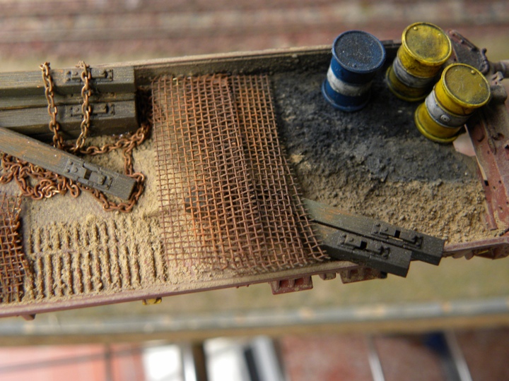

Il Girelli delle Officine Nonomologati su carro cantiere
DSCN5456.JPG [ 187.25 KiB | Osservato 5814 volte ]
DSCN5455.JPG [ 210.38 KiB | Osservato 5814 volte ]
DSCN5454.JPG [ 197.88 KiB | Osservato 5814 volte ]
DSCN5453.JPG [ 179.79 KiB | Osservato 5814 volte ]

una carro ultrabasso RL come carro cantiere :shock: ... tua 'licenza poetica' o esiste documentazione?
In ogni ottima resa del 'casino' lasciato dagli operai sui carri :D
MessaggioInviato: martedì 19 novembre 2013, 10:55
Messaggi: 812
Località: Como
La cosa è partita come 'licenza poetica', però un giorno girovagando nel mondo delle foto me ne è capitata una di un carro, non un ultrabasso, ma similare. Grigio lavori, con da un lato due rampe ripiegate che consentivano, una volta abbassate di caricare mezzi.
Alberto

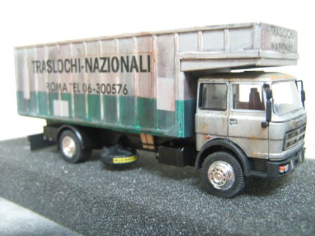

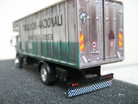

Intanto oggi ho terminato un altro camion per Novegro. Mancano solo le targhe.
Finalmente il traslochi e sopratutto il suo cassone (ex Speziale di Pescara) vedono la luce !!!
Per la prima volta ho provato tecniche di invecchiamento e sporcatura.
Anche sulla cabina che ovviamente non poteva rimanere bella lucida e pulita.
Colori acrilici Tamiya dati a pennello, polvere di gessetto e polvere di vera ruggine. Il tutto fissato con spray opaco e rifinito ulteriormente a pennello con opaco della Toffano.
Decals varie, compreso Lupo Bianco, ad "impataccare" il cassone.
Per i dischetti limite forse ci voleva una coppia 90/100 ?? Sulle decals della G&G Rail è riportato 110.
Dubitanto che questa "carretta" possa mai raggiungere i 110 km/h, possono andare o li sostituisco ???
Ciao, Marco
