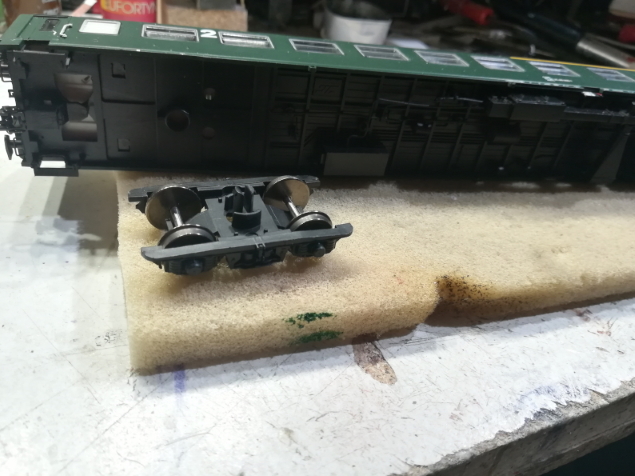

Buona sera amici. Richiamo su questo thread per informarvi delle mie ultime esperienze riguardo alle carrozze JäGERNDORFER di cui scrivevo a settembre. Ho riprovato le stesse sul plastico del DLF e ho avuto la conferma che a farle deragliare sono proprio i carrelli, causa una posa incerta del binario in curva. La scocca poggia sui carrelli in modo oltremodo "perfetto", tanto che non appena il binario risulta leggermente inclinato da un lato in curva il carrello si sbilancia e confligge con il fianco basso della carrozzeria. Per testare la cosa ho aggiunto un spessore circolare di 0,50 mm di spessore sulle ralle di una delle tre carrozze ed il problema è stato risolto. Le altre due invece continuano a sviare, di conseguenza mi trovo obbligato ad effettuare la stessa modifica su di esse. Per fortuna i carrelli si sganciano a strappo, poiché l'incastro è esattamente uguale ai vecchi carrelli LIMA. Per l'occasione ho notato che i carrelli della seconda classe (che ho appena modificato) sono diversi dalle carrozze miste della confezione. Mah!

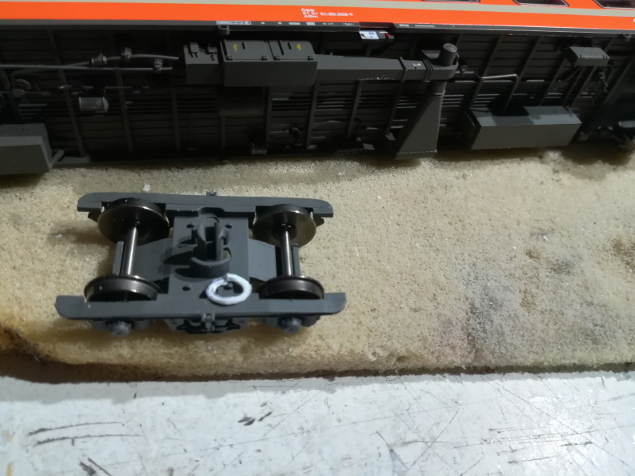

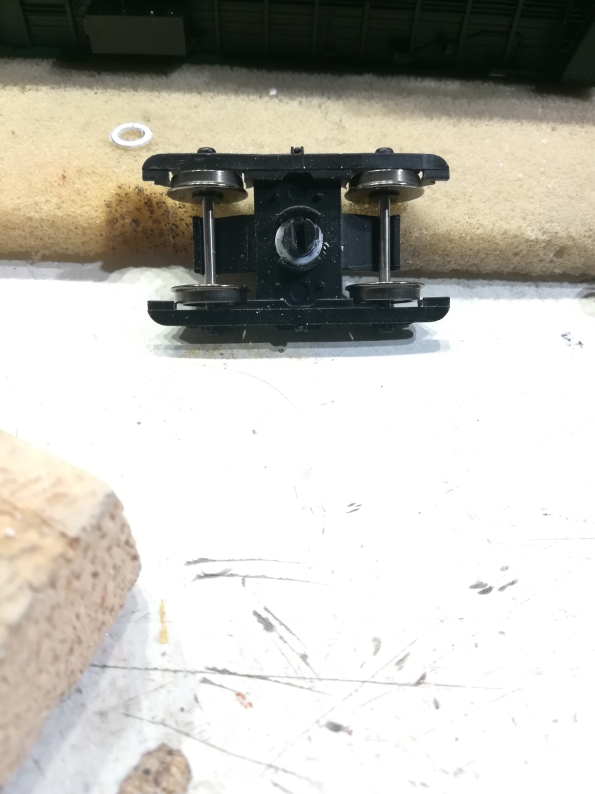

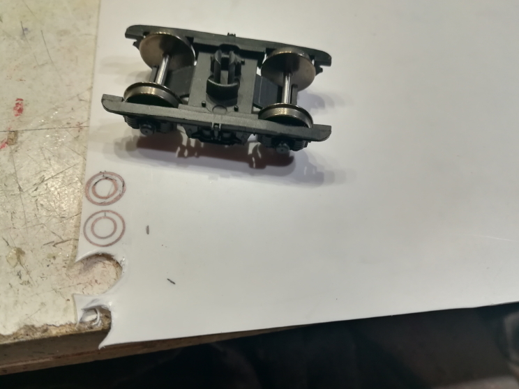

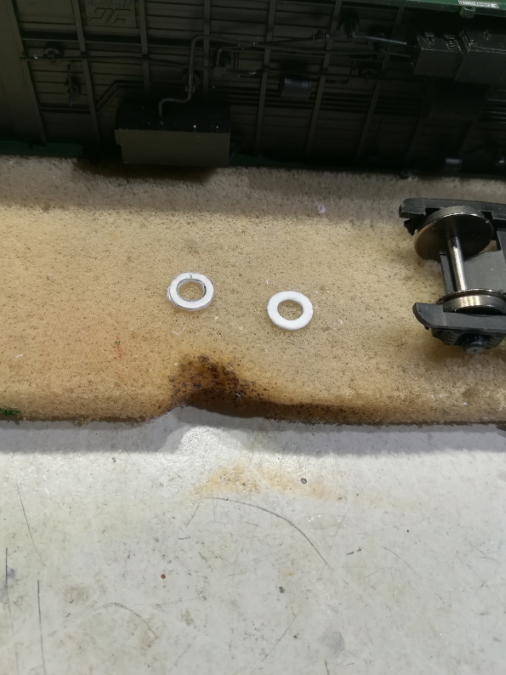

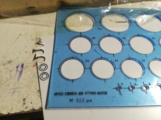

Buongiorno amici. Vi riporto il mio procedimento di rialzo del telaio sul carrello. Ho ritagliato dei dischetti di plasticard da 0,50 mm di spessore secondo le misure che ho aggiunto in didascalia alle foto. Dopo aver staccato i carrelli con leggero strappo dal telaio, facendo attenzione al carrello fornito di sistema di frenatura pneumatica, ho inserito i dischetti sulla base della ralla del carrello, praticando un taglio al dischetto per facilitare l'inserimento. Le foto danno meglio l'idea del procedimento, piuttosto semplice a mio parere. Alla fine ho rimontato il carrello e vi assicuro che non si nota alcuna differenza sul piano del ferro.
Saluti circolari.
Carrello staccato dal telaio+1.jpg [ 223 KiB | Osservato 6829 volte ]
Per le misure mi sono afidato ad una sagomatrice. Diametro 8,00 mmesterno e 5,00 mm interno.+1.jpg
Per le misure mi sono afidato ad una sagomatrice. Diametro 8,00 mmesterno e 5,00 mm interno.+1.jpg [ 221.16 KiB | Osservato 6829 volte ]
Anelli disegnati su plasticard da 0,50 mm di spessore.+1.jpg [ 212.88 KiB | Osservato 6829 volte ]
Anello appena ritagliato+1.jpg [ 240.47 KiB | Osservato 6829 volte ]
Anello già tagliato.+1.jpg [ 224.23 KiB | Osservato 6829 volte ]
Anello inserito nel vano di rotazione del carrello.+1.jpg [ 213.87 KiB | Osservato 6829 volte ]
