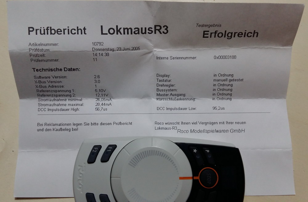

Modellista ha scritto:
Nessuna ironia, solo un sospetto da chiarire...
23 Giugno 2005
... quello su carta tipo chimica forse era allegato ad un MultiMause.
roco_test.jpg [ 120.88 KiB | Osservato 6004 volte ]

Forse dirò un'ovvietà,ma quelle mi sembrano le specifiche del prodotto LokMaus, non i valori specifici provenienti da test sottoposti a quello specifico LokMause... :mrgreen:
Ma non leggendo l'austriaco, magari mi sbaglio. :roll:

Anche senza sapere l'austriaco, c'è il giorno e l'ora del collaudo, il numero di serie e quei valori sanno tanto di misura vera e non di specifica.

e' quello che ho scritto più su,c'è il SERIALE dell'apparato...

Veramente prufbericht vuol dire rapporto di prova, cioè collaudo...

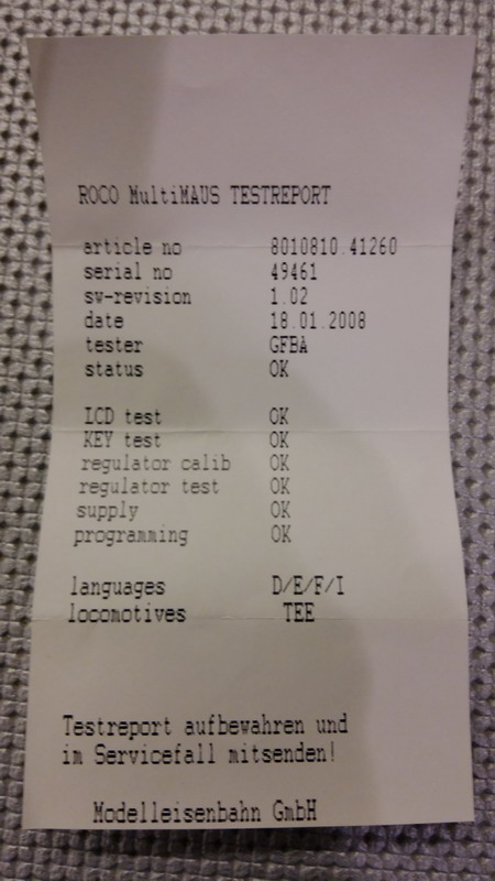

Carlo Ciaccheri ha scritto:
...e non è carta chimica ma termica... :)
è chimica o termica?
roco_test_II.jpg [ 79.69 KiB | Osservato 5511 volte ]

Messaggi: 1348
termica
[OT]
Allora , visto che ho venduto cancelleria per quasi vent'anni, salgo due minuti in cattedra per chiarire le idee.
1 - carta chimica: è quella ricalcante, utilizzata ormai prevalentemente nel settore dei trasporti per la compilazione di DDT (documento di trasporto, una volta "denominato bolla di accompagnamento". Di solito è a modulo continuo e ci si scrive sopra con penna a sfera o stampante ad impatto (ad aghi). Sono in carta chimica anche i blocchetti di ricevute in più copie, blocchetti di comanda per ristorante, ecc.
Visivamente è una carta opaca, porosa al tatto.
2 - carta termica: è utilizzata attualmente e principalmente per scontrini fiscali e per piccoli fax: anche le immagini degli ecografi ospedalieri sono su carta termica. Quando apparvero sul mercato i primi fax (intorno al 1988), anche i modelli più grandi usavano la carta termica, in rotoli. La scrittura avviene, semplificando al massimo, tramite un puntale che riscalda la parte di pagina che si vuole scrivere. Non è indicata per scriverci sopra, né a mano, né con stampante ad impatto.
Visivamente è una carta lucida, liscia al tatto.
