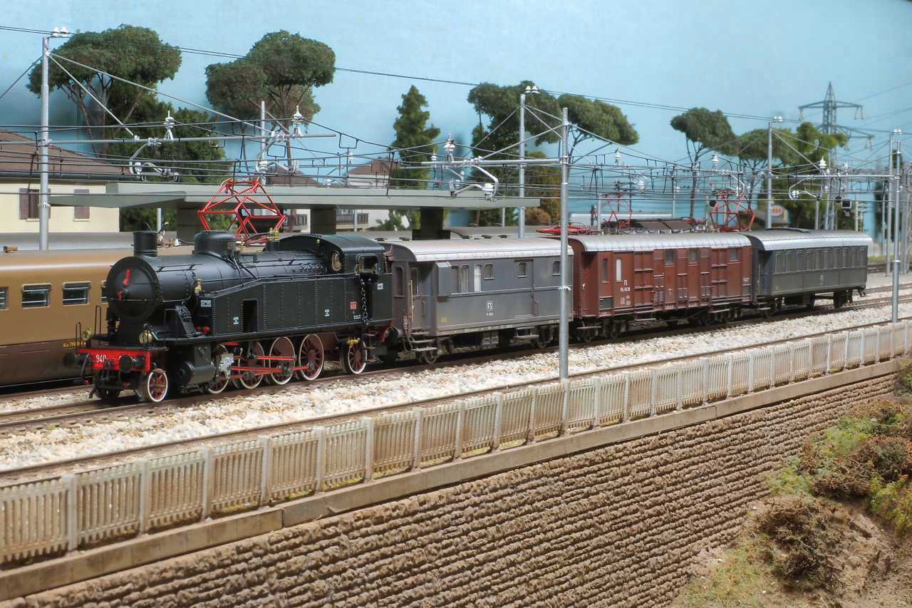

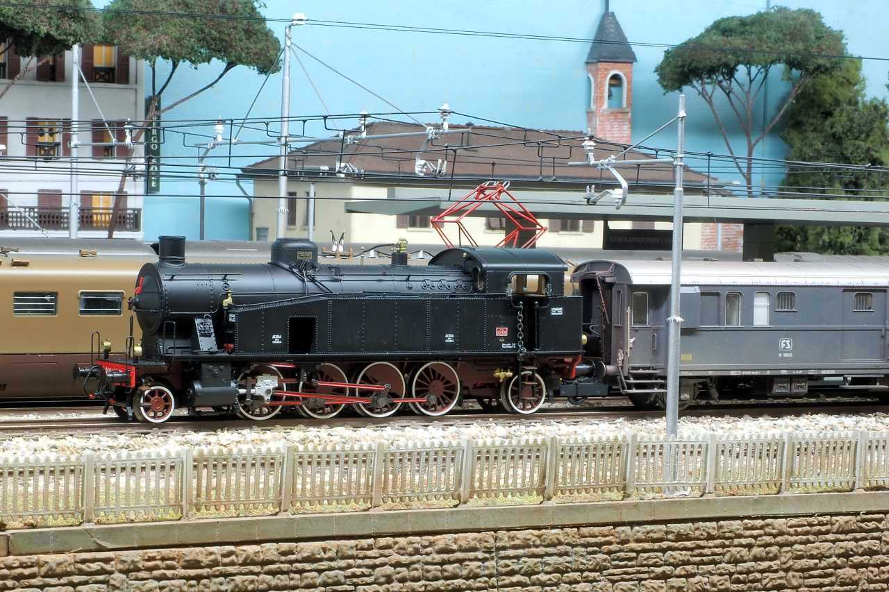

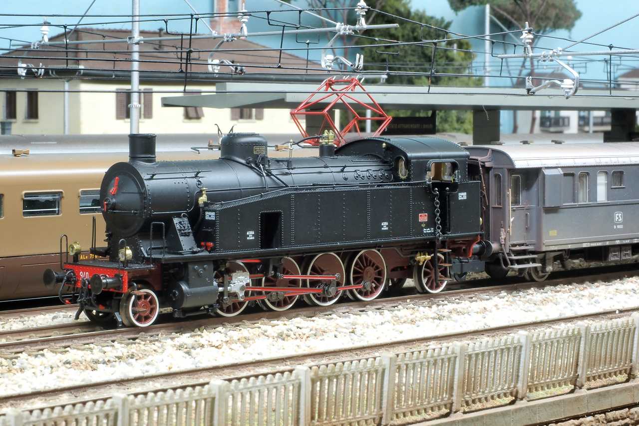

La GR940 030 in sosta Roveto. A breve subirà una leggera patinatura nonchè la sostituzione della famigerata catena.

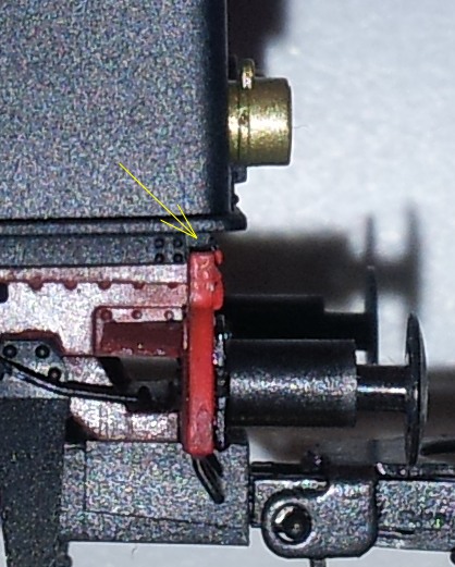

Buonasera a tutti.
Un mio amico mi ha appena mandato questa foto.
Si nota bene il problema precedentemente descritto.
Allora: se si sistemano i fili sotto la cabina mi pare di aver capito che il problema quasi si annullerebbe...
Ma il pancone (appunto guardando questa foto) deve sistemarsi all'esterno dell'angoletto della carrozzeria?
Ovvero ora poggia sopra...
Armando
la sensazione è che quel bordino che và ad urtare sul pancone, fili o non fili, lo si debba "levigare" un pochino....

Giusto !!! Bisognerebbe levigare un pochino per tutta la larghezza del pancone eliminando la chiodatura sulla fine lamiera alla base del cassone carbonaia(dove poggia sul pancone). Però se il difetto sta nella carrozzeria stampata a "banana" ti rimane poi una fessura.

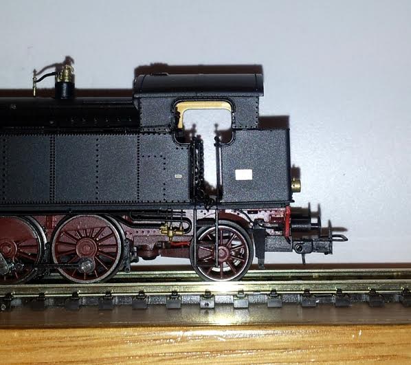

Ciao Massimo.
Esatto!!!
meglio ancora su questa foto

Ottima immagine, che evidenzia perfettamente il problema.
Il pancone sempra un pezzo a se stante, non è che sia possibile fissarlo leggermente più in basso per risolvere il pasticcio?
PS: è incredibile che debbano essere gli acquirenti ad accorgersi di questi difetti, dopo 4 anni di gestazione del progetto!
