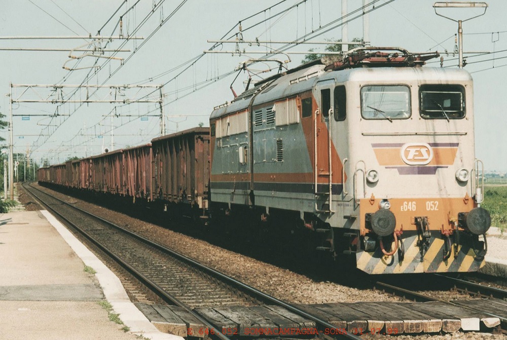

Girovagando in rete ho trovato questa foto della E 6465 052, altra loco con le stesse caratteristiche della 157 appena prodotta da Rivarossi: vetri con cornici in gomma, smorzatori e strisciante piano
E646.052.JPG [ 257.25 KiB | Osservato 2696 volte ]
