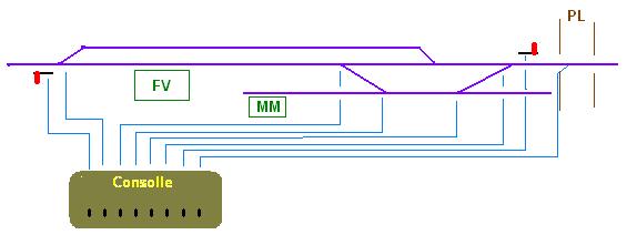

Tornando (quasi) serio,
marco_58 : vero, lo stle di programmazione incide molto sulle prestazioni
MAX5726AXB in SO-28 : da quanto hai scritto, vedo che anche tu hai speso qualche migliaio di Euro in camera anecoica per delle certificazioni. E sai anche che l' obbligo di certificazione sussiste solo per le cose che vengono messe sul mercato (vendute). Quindi Crystal13 (ed anche noi nel nostro hobby) ne è esente
E poi ...
Crystal13 ha fatto una prova, che trovo interessante.
Come tutto, su questa terra, è migliorabile, ma non è lontano dal risultato che si prefigge.
Se è un informatico puro, potrà anche trovare ripugnanti i salti mortali che sono richiesti a chi fà automazione.
I programmi che si devono interfacciare con database in rete fanno largo uso di cicli di wait.
Alludo per esempio a programmi di posta elettronica o di archiviazione contabile o di magazzino.
Fino a chè l' host non ha spulciato la parte di archivio richiesta, lo slave deve aspettare ...
E' un altro mondo rispetto all' automazione.
Poi, per complicarsi la vita, di sistemi ne esistono :
- FPGA (sono circuiti integrati che dispongono di logica combinatoria)
- ARM NXP con due processori all' interno dello stesso case
- sistema a timer e relè
Ma se un giorno Crystal13 vorrà fare una cosa così :
Stazione semplice - 1.JPG [ 14.3 KiB | Osservato 4554 volte ]
col suo sistema lo può realizzare agevolmente. E senza lavorare ancora tanto.

L'ultima figura messa da Stefano è proprio ciò che intendo fare sul mio diorama. Qualcuno di quei fili potrebbe andare anche sotto i led dei lampioni di stazione e riproduttre uno sfarfallio asincrono. Oppure ad un segnale, tale che quando apri il segnale, automaticamente si aziona lo scambio o gli scambi successivi per il tracciato.
E' logico che ogni plastico ha la sua fisionomia, ma credo che la maggior parte di noi (a meno dei plastici sociali dove lì la cosa difficile non è un'eventuale introduzione di un microcontrollore ma mettersi d'accordo tra i membri :lol: :lol: :lol: ) sui proprio plastichetti di 2-3-4 metri quadrati si potrebbe fare benissimo, come si potrebbe fare ad esempio sull'accorpamento fino a 3-4 moduli FREMO.
Tornando alla programmazione, il movimento di uno scambio, nel nostro caso, riguarderebbe un ciclo do-while; sinceramente non ho pensato al codice per gestioni piu complicate, ma ci si puo ragionare e migliorare.
