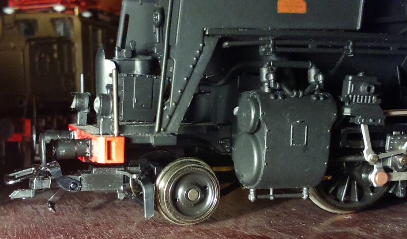

Questa è la Rivarossi 141R SNCF, articolo 1325, anno di produzione 2002.
Lungi da me fare l'elogio del modello, che ha tanti difetti, tra l'altro le ruote di diametro errato, però guardate il bordino del bissel: per fare prima/risparmiare la Rivarossi prese un asse che aveva in produzione per un modello americano, con bordino basso RP25, la norma al di là dell'Atlantico (si vede che sono tutti maghi della posa...) e lo mise su questa macchina.
Vi assicuro che si fa dei bei giri sul plastico del museo di Breil, dove il binario non è certo posato alla perfezione, senza il minimo deragliamento!
141Rbordino.jpg [ 61.82 KiB | Osservato 4332 volte ]
L'aspetto estetico è "leggermente" diverso da quello della 940....
Allora io vorrei leggere di persone che hanno avuto REALI problemi di deragliamento con i bordini bassi prima di convincermi che sia indispensabile avere questi obbrobri, resta il fatto che a 250 euro si potrebbe benissimo fornire le due versioni così tutti sono contenti.
