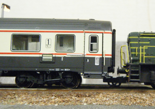

Per chi volesse togliere i cartelli di percorrenza ho provato a rimovere le tampografie (sulla faccia interna del vetro) con della carta vetro ad acqua finissima ed il risultato è ottimo, le tampografie si cancellano facilmente e il vetro rimane solo un poco opaco:
GC.jpg [ 141.79 KiB | Osservato 4326 volte ]
Per quanto riguarda i finestrini rientranti ho notato che la plastica dei vetri è incollata in pochi punti, li ho incollati un po' di più e ora la vettura si può maneggiare meglio, senza il fastidio di far rientrare finestrini.
quindi il "tubo fluorescente" è tampografato anche sulle GC del set e non solo sulla singola... buono a sapersi :wink:
io, per ora, non cancello le tampografie della percorrenza e, anzi, mi auguro che Lima Expert dia seguito alla composizione del Partenope ... una "bestia" di 14 pezzi :wink: ... Z comprese ... che, ahimè, le "vecchie" Lima, seppure sono ancora le migliori esteticamente per rispetto delle forme non sono all'altezza di queste meraviglie ;-)

Se volete togliere qualsiasi tampografia dai vetrini di plastica senza opacizzarli vi consiglio lo SBM114 :wink:

No Carlo per fortuna non spara :lol:
è una crema abrasiva finissima che permette sia togliere le tampografie che di lucidare i trasparenti. I nostri colleghi che fanno modellismo militare lo usano per creare gli effetti di sverniciatura dei mezzi. Io l'ho usato per eliminare i tergicristalli stampati sulle e636 roco con un risultato ottimo :wink: basta prendere un poco di prodotto con un cotton fioc e passarlo leggermente sulla parte interessata, finita l'operazione si pulisce il pezzo con un panno morbido.
http://www.essebiemme.net/html/sbm_114.html
