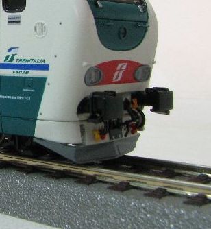

Dario Durandi ha scritto:
Ma soprattutto, se svariati utenti vi hanno detto che è un falso problema perchè sul modello Acme la carenatura si incastra perfettamente, perchè continuare ad insistere basandosi su una foto di un negozio o sul sentito dire?
ciao dario,
quella del pancone e' una mezza verita',
lo si aggiusta un pelino ma l'altezza dal piano del ferro non raggiunge quella della HR.
oltre allo spazzaneve rasoio c e' anche un altro problema ovvero quello degli indusi, anch'essi pericolosamente troppi bassi.
Io non faccio polemica sulla 402B degli anonimi perche' ce l ho e come ho detto piu volte il dettaglio di alcuni particolari e' veramente ben fatto, specie nelle tampografie.
Inoltre secondo me Il frontale degli anonimi e' leggermente cannato come curvatura e nella parte bassa verso lo spazzaneve si ha l impressione che tenda a ristringersi un pelino, nelle foto si vede chiaramente.
Nuovi pantografi, nuovo tetto migliorato, tergicristalli finissimi e respingenti con scalette in metallo da montare a parte (molto ben realistiche) fanno della E 402B HR di seconda serie una loco che non ha nulla da invidiare alla concorrente.
Malte
