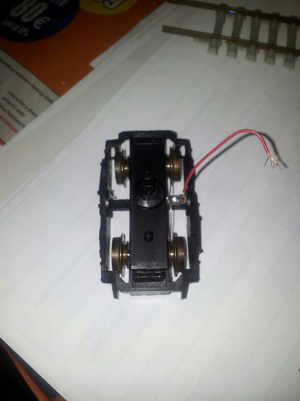

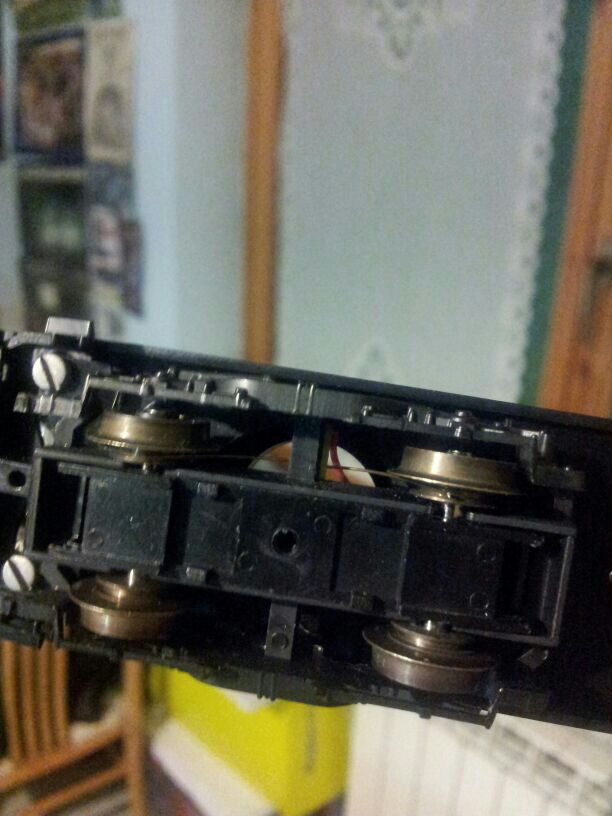

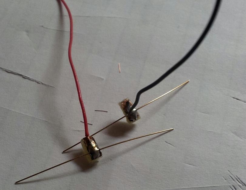

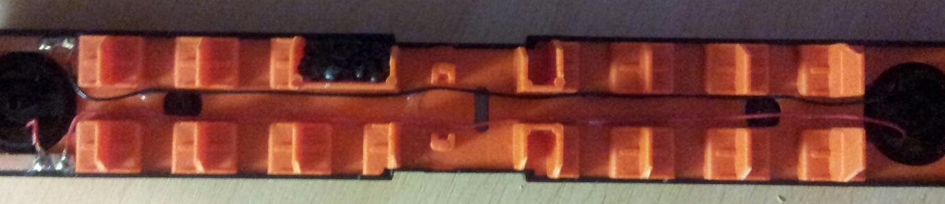

intanto ho rifatto le prese di corrente in bronzo fosforoso a tutti e due i carrelli della folle e ho portato dentro i punti in comune saldandoli su due pezzi di vetronite ramata.
:wink:

Se sollevi l'arredento i fili stanno comodamente sotto e invisibili.
 Oggetto del messaggio: Re: ALn 663 - HR/Rivarossi
MessaggioInviato: martedì 23 aprile 2013, 7:28
Nome: G.P.
Messaggi: 1716
Si mi pare di averci provato ma ho scartato la possibilità perche i fili che uscivano dal carrello erano un po bloccati...

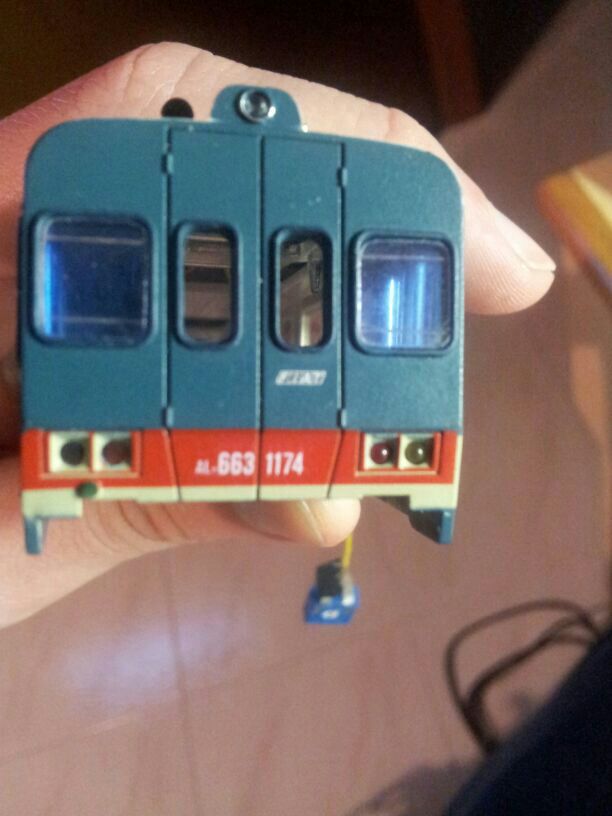

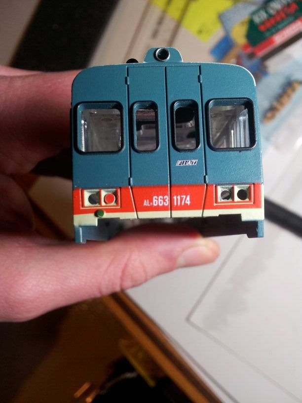

tornando al discorso foratura fari...ho proceduto col primo foro. Ho eseguito cosi (troppo pignolo??) :lol:
1a foratura con punta 0.5
2a foratura con punta 0.7
3a foratura con punta 1.0
4a foratura con punta 1.5
5a foratura con punta 1.6
Alla 5a mi sono dovuto fermare perche avevo finito le punte (la successiva che avevo era da 2mm)...ma sicuramente una forata con 1.7 ci vuole... :wink:
al prossimo aggiornamento... :wink:

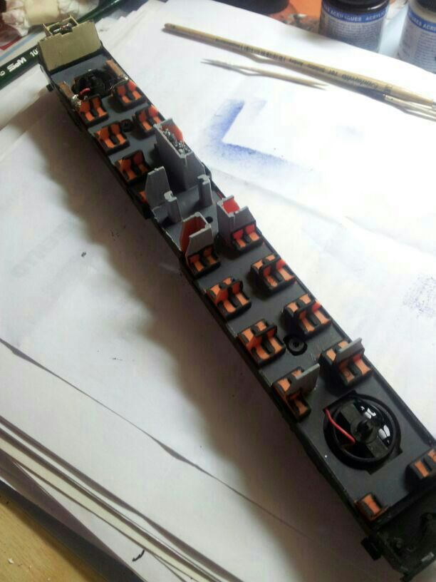

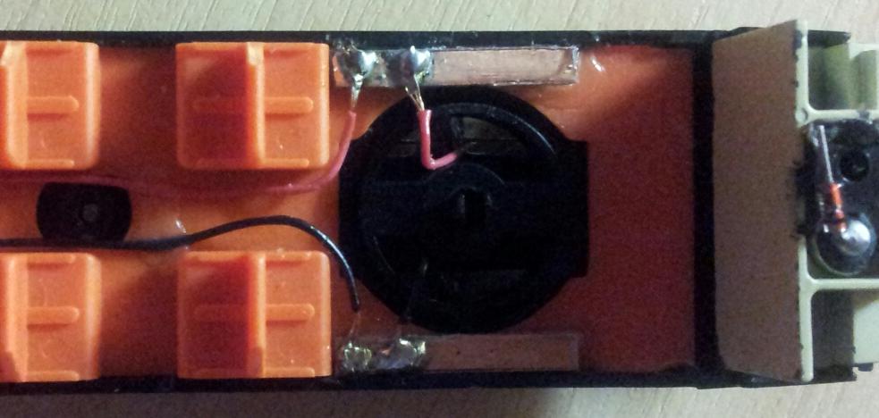

MessaggioInviato: mercoledì 15 maggio 2013, 15:45
Nome: G.P.
Messaggi: 1716
Continua il restilyng delle 663 lima (fattibile anche sulle hornby). Rifatti gli interni e sistemate le luci. Confermo che alle cabine vanno tagliati i pernetti per la chiusura e che la punta di foratura dei fari rossi è esattamente 1.7mm di diametro.
Ho rifatto anche i vetri in acetato trasparente con sbrinatori e dietro effetto violaceo con acetato blu sporcato di inchiostro.
questo weekend....l'accendiamo. :mrgreen:
