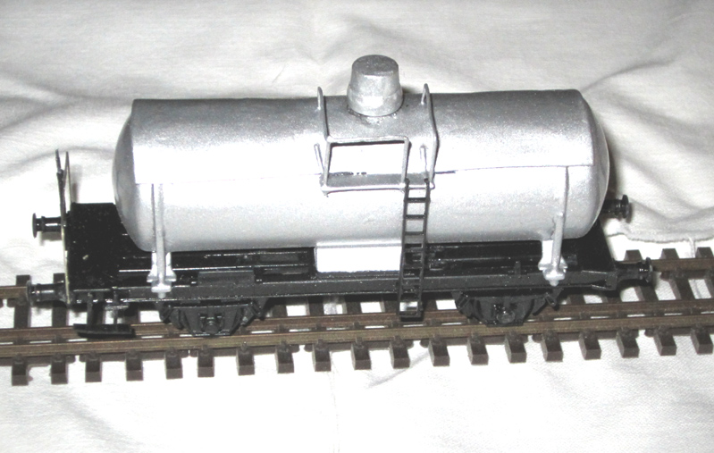

Ciao a tutti, inserisco in questo filetto dedicato alle cisterne fs, uno scatto della mia elaborazione freelance del tender tre assi Lima nel Carro Mly:
img20160515_160936.jpg [ 48.04 KiB | Osservato 9022 volte ]

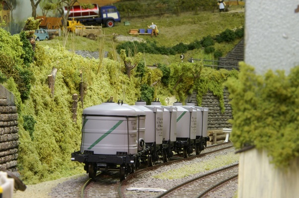

Buona sera, per Giancarlo 'libli II":
mi hai dato irrefrenabile ispirazione per i due carri vino con i serbatoi di cemento.
Sto diventando grullo per cercare degli elementi di partenza per i serbatoi, ma più che dei tappi di bottiglia o i barattoli humbrol non mi viene in mente altro.
Per favore, che hai usato esattamente per ottenere quei pezzi belli e pronti?
Grazie mille
Francesco

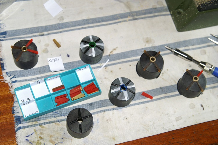

Se non annoio troppo chi mi legge, questa che segue é la storia della realizzazione del mio modello:

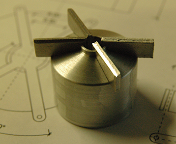

Per realizzare questo bellissimo (al vero!) carro, che non ho ancora ultimato, dopo aver osservato con attenzione le foto e i figurini di potenziali telai di carri usati per questo rotabile (ce ne sono diverse versioni) mi sono messo a disegnare una cisterna dalle dimensioni ''plausibili'', senza avere la certezza della precisione assoluta, ma con approssimazioni successive sono arrivato ad un prototipo che appagasse la vista.

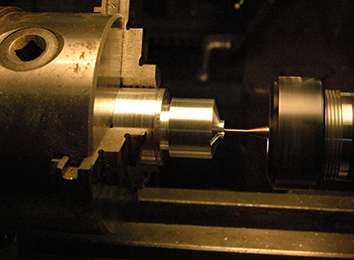

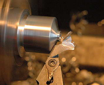

Poi mi sono messo al tornio per realizzare la tina, in alluminio:
DSC_7068--.jpg [ 130.91 KiB | Osservato 7410 volte ]

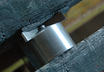

Dopo é stata la volta delle fresature a croce per ospitare i costoloni superiori:
DSC_7073--.jpg [ 113.53 KiB | Osservato 7410 volte ]
Che sono stati realizzati con una lastra di alluminio da 3 mm, dalle dimensioni maggiori del reale, per necessità di manipolazione e delle lavorazioni successive:
DSC_7076--.jpg [ 110.07 KiB | Osservato 7410 volte ]
DSC_7078--.jpg [ 144.1 KiB | Osservato 7410 volte ]

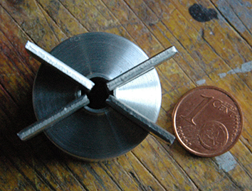

Questi piccoli elementi sono stati incollati con colla bicomponente e fortemente serrati in morsa per almeno 24 ore.
DSC_7082--.jpg [ 123.17 KiB | Osservato 7410 volte ]
Successivamente sono stati portati a misura con una nuova operazione di tornitura.

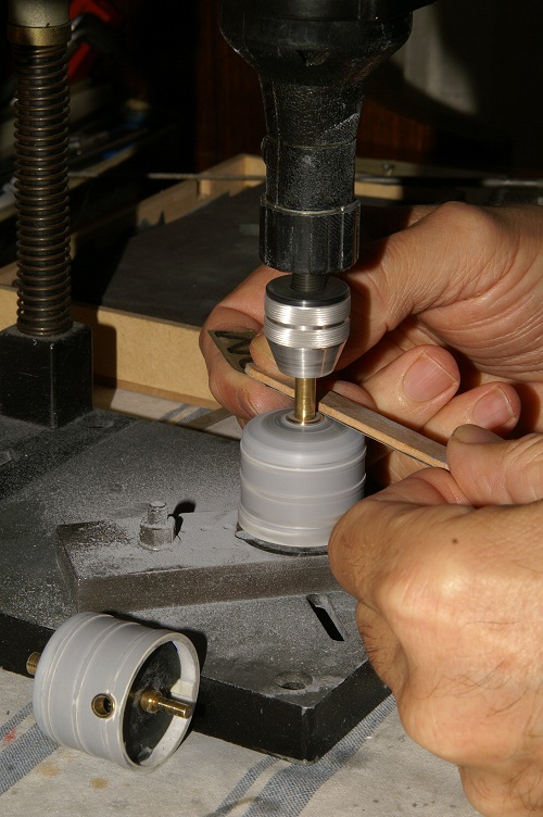

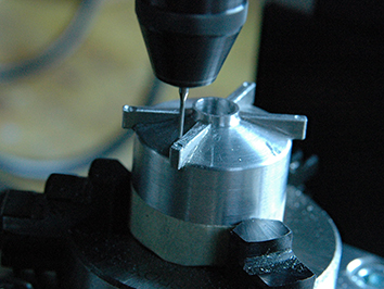

Infine con una piccola fresa da banco sono state praticare le microforature per i tiranti di fissaggio al carro.
DSC_7096--.jpg [ 106.63 KiB | Osservato 7410 volte ]

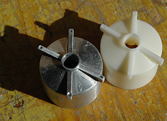

Il prototipo, accuratamente rifinito e lucidato é poi stato affidato ad uno specialista per riprodurlo in resina.
DSC_7246--.jpg [ 110.38 KiB | Osservato 7410 volte ]
E questa é la prova su di un telaio provvisorio, in ottone, per valutare l'aspetto complessivo.
DSC_7243--.jpg [ 117.09 KiB | Osservato 7410 volte ]

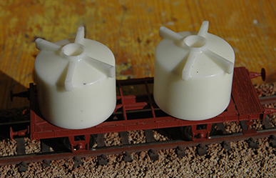

Non dispongo di disegni e misure precise ,ho fatto due cartelle (digitale e cartacea) di tutte le foto che conoscevo poi per i serbatoi con la crociera superiore ho seguito lo stesso percorso di capolinea solo che io ho usato la plastica tornita e fresata , niente di belle pronto ..
varie prove fin quando diametro , altezza , rinforzi , telaio e tutto il resto mi hanno appagato l' occhio e soddisfatto.
PICT8630.JPG [ 157.8 KiB | Osservato 7216 volte ]
Per il carro vino con le fasce di rinforzo chi riconoscerebbe le due parti estreme di una vecchia cisterna Mbe Rivarossi ?
PICT8953.JPG [ 171.05 KiB | Osservato 7216 volte ]
con le fasce realizzate con strisce di Evergreen e regolarizzate in maniera molto artigianale
PICT8951.JPG [ 168.71 KiB | Osservato 7216 volte ]
manca ancora l' invecchiamento (dei carri , non del vino :lol: )
PICT0241.JPG [ 142.88 KiB | Osservato 7216 volte ]
Alla salute ... Giancarlo
