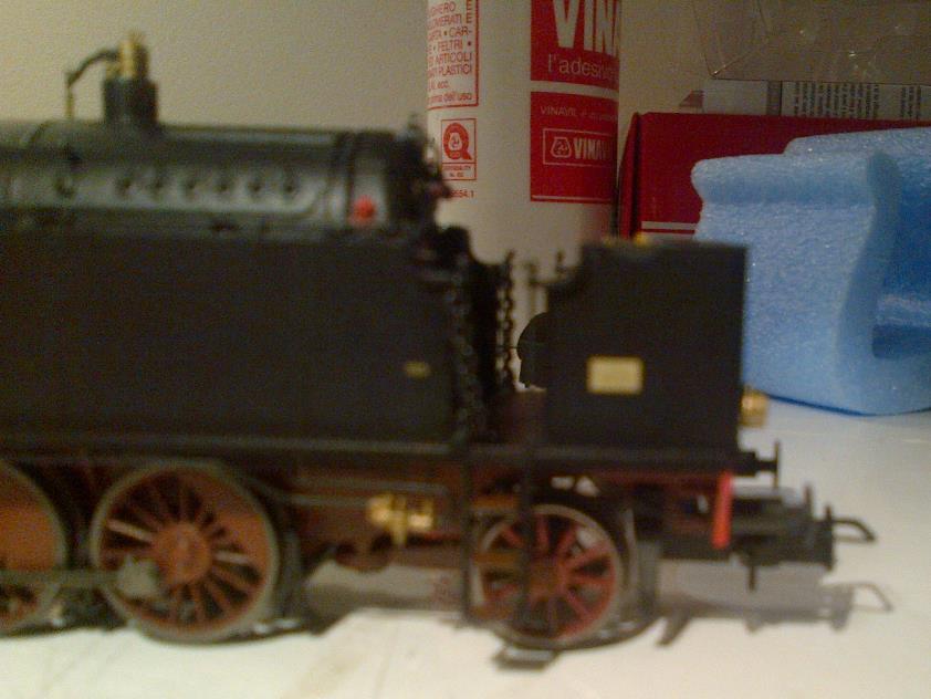

Messaggi: 2075
Volevo anch'io ringraziare Dilan per le "dritte"..., così esaurienti ed approfondite che mi hanno invogliato a prendere il modello ed eseguire le modifiche suggerite...
Effettivamente, togliendo il tetto, la carboniera si raddrizza subito...
IMG-20150418-00127.jpg [ 66.45 KiB | Osservato 4206 volte ]
Maneggiando la macchina ho potuto apprezzare l'accuratezza della riproduzione di moltissimi particolari che fanno apparire non eccessivi, ed in parte giustificano, gli euro richiesti...
Dico in parte perché, oltre al montaggio, ...e nonostante siano facilmente sostituibili, respingenti e catenelle abbassano la media...
