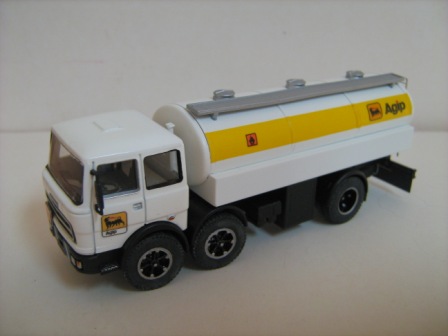

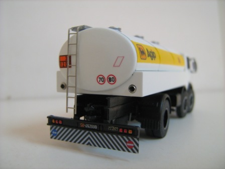

Ciao ragazzi.
Dopo gli spettacolari lavori di Giancarlo mi accodo mestamente con un piccolo lavoretto che mi ha fatto tornare alle "origini".
Cisterna tre assi su base Fiat Lima con telaio adattato e cisterna Herpa.
Ho voluto sperimentare la livrea Agip, come da richiesta, anche per testare le potenzialità della mia stampante abbinate alla nuova carta per decals comperata su Ebay.
Devo dire che il risultato finale mi soddisfa molto.
Ho stampato i loghi applicati sugli sportelli, i loghi con scritta Agip presenti sulla fascia gialla (sempre una decals della Tauro Models) e la banda bianca (trasporto conto terzi) bordata di rosso per essere applicata su camion di colore bianco.
I trilex sono quelli di misura grande Weinert. Al momento quelli piccoli mi sono terminati e Weinert ha pensato bene di "toppare" completamente l'ordine fatto.
Per il resto scaletta MFAL, specchietti Herpa, gomma di scorta Herpa con staffe metalliche, cunei in vero legno, paraspruzzi Herpa e mascherina in fotoincisione G&G Rail (compresi i limiti di velocità). I pannelli arancioni sono di Roco Miniatur.
Le targhe sono stampate su comune carta A4, la fanaleria è tutta eseguita con gli ottimi colori Clear di Tamiya.....

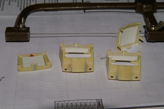

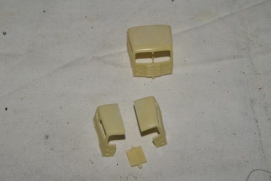

... Ma sulla cabina c'è un taglio solo o ce ne sono due?
Per prima cosa sono partito da cloni in resina con i finestrini anteriori già modificati rispetto al modello Rivarossi.
Di tagli ce ne sono quattro fatti in tempi diversi
PICT9390.JPG [ 90.81 KiB | Osservato 6682 volte ]
due tagli all' esterno della calandra (senza toccarla ) e uno sulla mezzeria del resto della cabina , si porta a misura la larghezza sul telaio (tagliato anche questo per stringere i parafanghi ) e rincollo il tutto con dei rinforzi interni
PICT9429.JPG [ 73.12 KiB | Osservato 6682 volte ]
poi taglio il tetto per abbassarlo , lo rincollo , quindi abbasso un poco il bordo inferiore dei finestrini laterali infine riallargo i finestrini posteriori ora troppo vicini , con plastica e stucco sui bordi interni e limetta quadra sui bordi esterni .
Ho cercato di accorciarle un po' assottigliando forse mezzo millimetro sulla parete posteriore .
Poi ... :? ...e stucca di qua e stucca di là e ristucca su e riristucca giù .....finchè uno (io ) esausto dice basta me li tengo così :D :D
