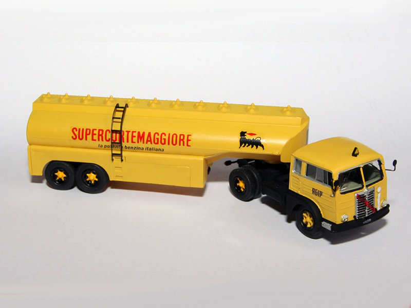

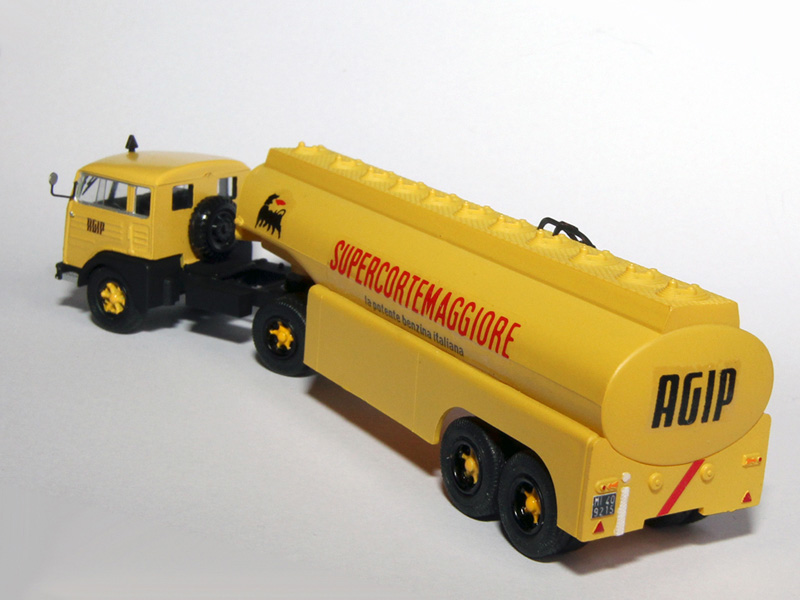

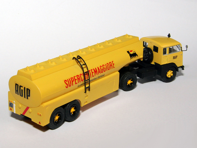

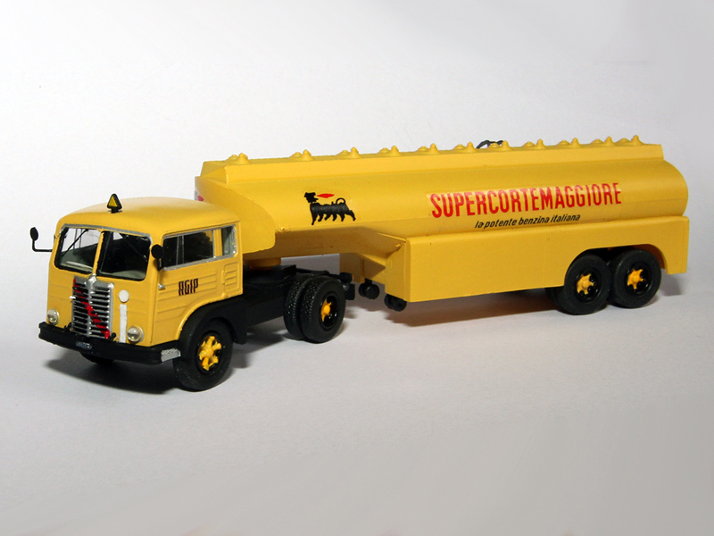

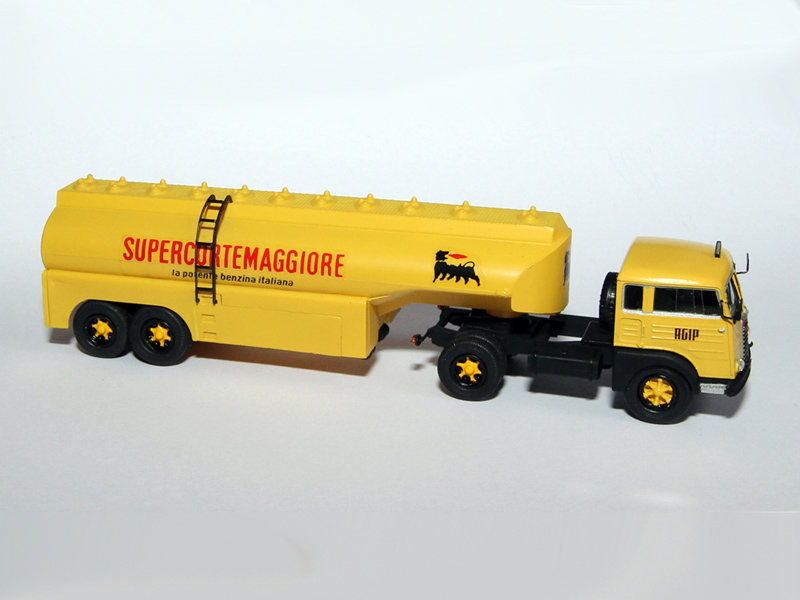

Grazie Maurizio :D
Questo qui sotto è il tuo 682 su base Rivarossi.
La verniciatura della cabina, del rimorchio e le decals della cisterna sono originali RR. Le scritte AGIP sulle portiere sono fatte in proprio si carta decals trasparente per ink jet.
Modifiche al trattore: aggiunta interni, specchi, ganci ai lati della calandra e tergi della G&G rail.
Rifacimento della curvatura superiore del parabrezza, l'ho limato tutto senza rovinare la vernice. Verniciatura interno cabina in grigio chiaro opaco, coerente con il colore che ho dato all'interno in resina. Aggiunta triangolo per la presenza del rimorchio, accessorio Brekina.
Ho limato i brutti fari, sempre senza rovinare la vernice, e montato i lucenti di Tron di dimensioni adeguate.
Staffe di sostegno luci posteriori e portatarga fatte con avanzi di fotoincisioni e di specchietti spezzati di camion, più aggiunta di piccole lucine di Tron rosse ed arancio.
Rifacimento parziale del paraurti anteriore: ho fatto l'incavo sotto alla calandra e messo delle striscioline di plasticard sui labbri superiore ed inferiore del paraurti.
Ruote: sono le trilex della Herpa dell'ultima produzione. Le ho smontate tutte e le ho verniciate come da schema colori dei camion dell'AGIP dell'epoca. Quindi: primer bianco bianco Tamiya, giallo a spruzzo e poi verniciatura della parte esterna con pennellino e nero smeilucido Tamiya, in modo da lasciare in giallo razze e mozzi. La verniciatura delle ruote non è stata tra le cose più semplici...
La I anteriore per trasporto idrocarburi è fatta con un pezzo di una vaschetta allumino tagliato a misura ed il fondo di una lucina di Tron per il puntino sopra. Li ho incisi entrambi in modo irregolare, così da simulare i catarifrangenti che li componevano, poi verniciati in bianco. La posteriore era stampato sul rimorchio.
Vetri cabina fatti in acetato, ho lasciato quello guida semiaperto :D
Targhe stampte su carta fotografica e solita verniciatura dei vari dettagli.

Un suggerimento per le gomme: fra gli acrilici Vallejo (molto usati dai modellisti militari) c'è un apposito color "pneumatico usato". Non ne ricordo il nome esatto, ma credo che sia l'unico nell'elenco in inglese che contenga la parola tyre. Sul sito della Vallejo ci dovrebbero essere gli altri estremi di catalogo per ordinarlo.

Grazie a tutti.
@ Nonomologati. Sono stupito :shock: ma anche contento che i miei lavori siano serviti d'ispirazione ai tuoi. Pensa che m'è ritornata voglia di fare camion in 1/87 grazie ai tuoi ultimi lavori. Comunque non abbandono le elaborazioni ed il montaggio di kit di auto in 1/43, anzi penso di realizzare qualche mezzo di soccorso e delle forze dell'ordine in 1/87 sfruttando le conoscenze e la documentazione che ho per le 1/43.
Cabina e rimorchio del Supercortemaggiore hanno la vernice originale Rivarossi; non mi sono fidato a dare una mano di trasparente perché avevo paura ne potessero soffrire le decals.
Al Fiat 690 dell< G&G rail ho dato un paio di mani di trasparente lucido acrilico. Non mi piaceva la finitura satinata della cabina. Il rimorchio Wiking all'inizio non convinceva anche me, poi ne avevo già usato uno analogo per un Fiat 697 realizzato sfruttando una cabina Lima, quindi ho pensato che con un po' di lavoro potesse essere adatto al 690. L'ho vernciato integralmente, dotato di ruote Trilex (sono copie in resina di quelle della Herpa) ed ho messo il portatarga in posizione più italiana. Poi l'ho completato con i vari dettagli coerenti al 1973-74.
@Guido. Grazie per i consigli. In effetti la ruota di scorta non mi piace, sto pensando di ricavarla da una delle gemellate interne dei set più recenti della Herpa. Devo fresare un po' la parte centrale del cerchio, dovrei riuscire a scavarlo abbastanza da tenre poco più del canale del cerchio stesso.
Ok per le frecce, penso di dargli un colpetto con del rosso, se non sbaglio erano di quel colore.
