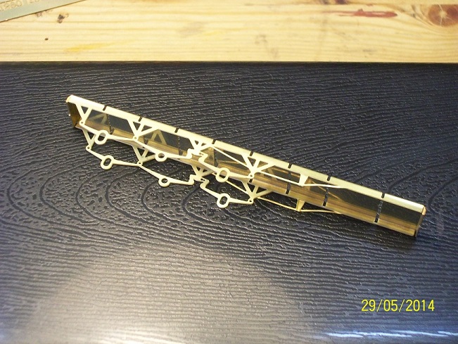

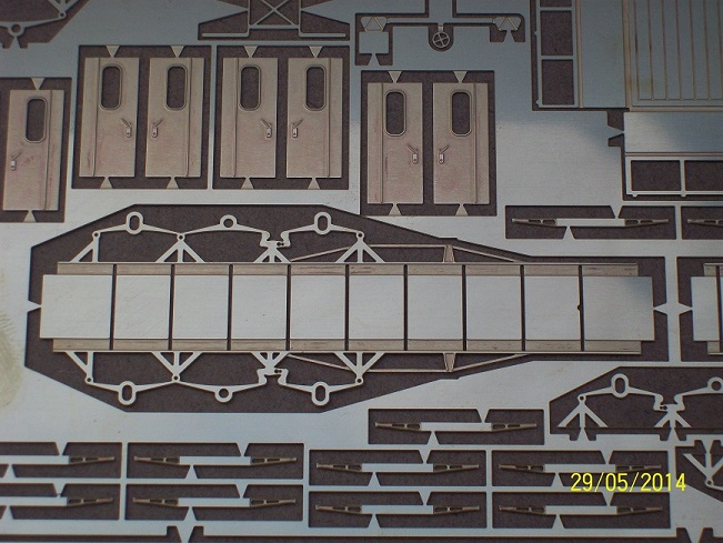

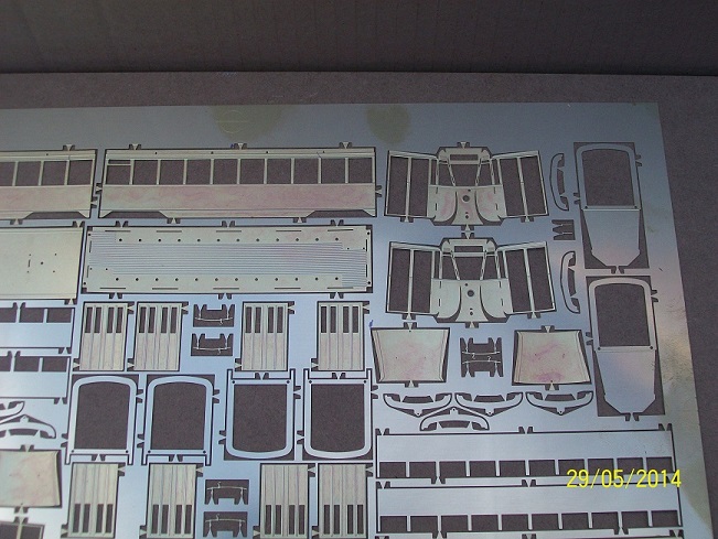

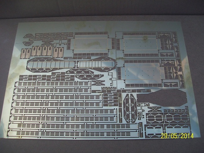

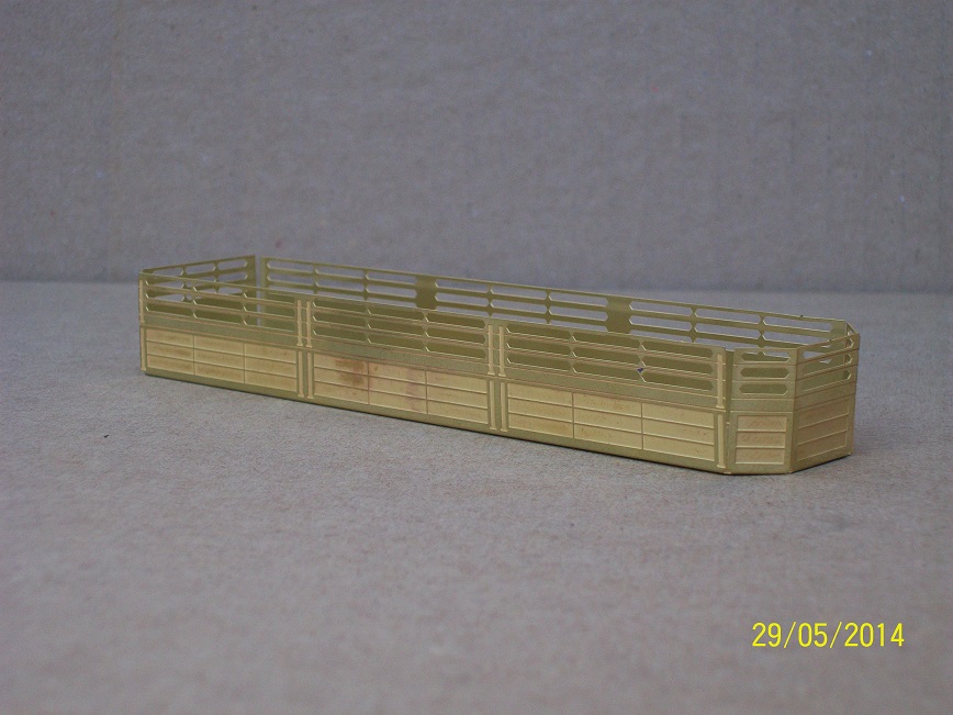

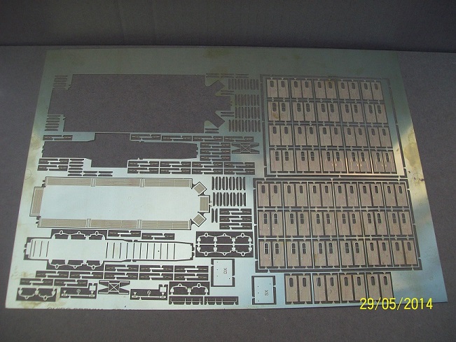

Ciao a tutti.
Qualche pagina fa accennavo ad alcune lastre in ottone che stavo aspettando. Ebbene sono arrivate e ve le mostro.
Si tratta di alcuni pezzi utili per assemblare semirimorchi cassonati da 12,5 metri, con e senza sovrasponde, a tre assi normali ed a tre assi a volta corretta col tandem centrale.
Poi abbiamo alcuni telai per rimorchi a due e quattro assi, qualche cassone ed un po’ di sovrasponde da mettere su alcuni miei vecchi cassoni.
Poi c’è una lastra con tutti i pezzi per assemblare un paio di tram tipo 900 UITE di Genova.
Ho cominciato a piegare qualche telaio ed un cassone, spero di avere un po’ di tempo per continuare a breve.
Ciao a tutti.
Guido

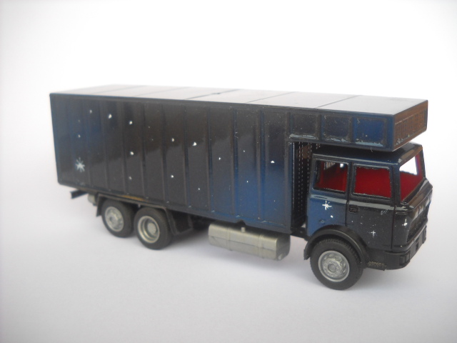

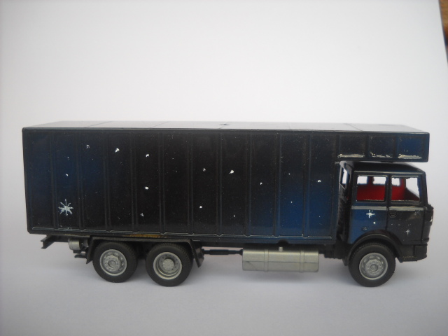

ciao ragazzi
ispirato da un' auto che ho verniciato oggi (seguirà foto nei prossimi giorni)
ho fatto questo, le stelle, i puntini bianchi, sono solo per prova.
ci saranno le ruote cromate, una della scritta colorata del circo "pincopallino" ecc. ecc.
a voi i commenti
saluti Sandro

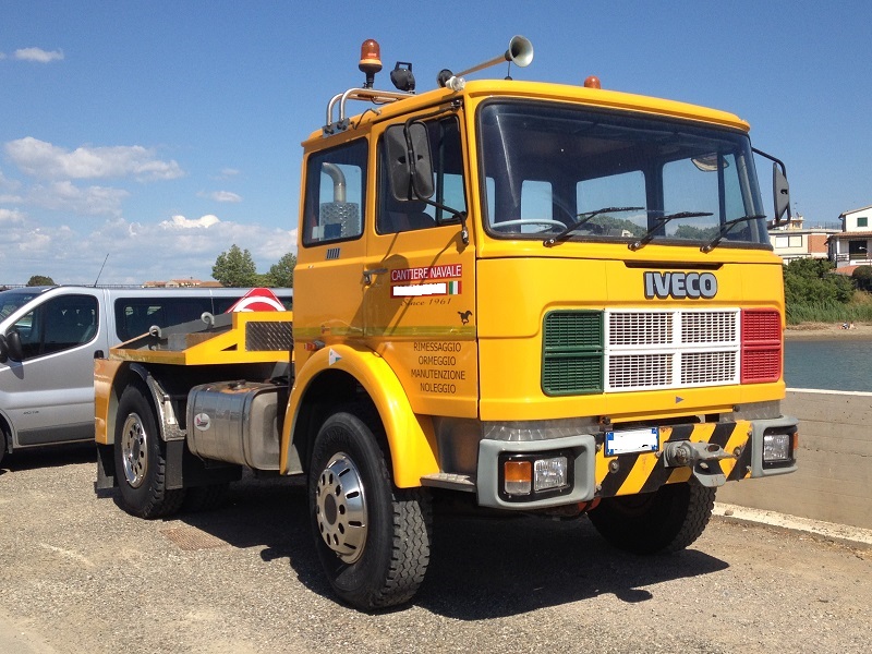

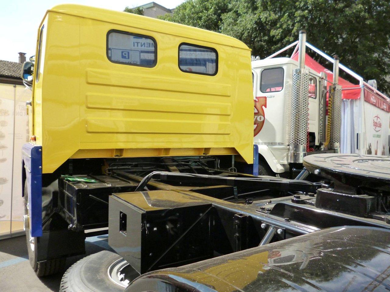

Tutto rimesso a nuovo....

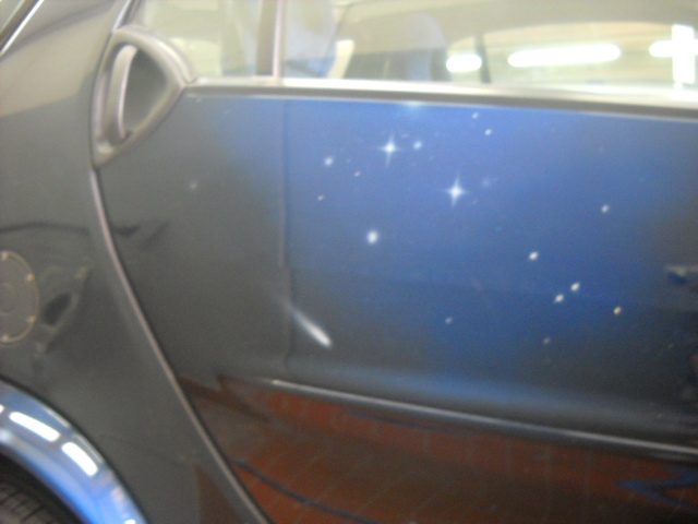

[quote="massimobertocci"]Tutto rimesso a nuovo....
quasi quasi mi viene la voglia di farlo in scala 1/87
bellissimo.
come promesso metto la foto dell'auto che mi ha ispirato.
fatta in origine da un'artista in Inghilterra, io l'ho solo riparata una decina di volte, :mrgreen:
solamente il baule è quello originale per il resto è stato fatto un upgrade generale :mrgreen: :mrgreen:
saluti spaziali
Sandro

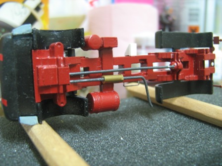

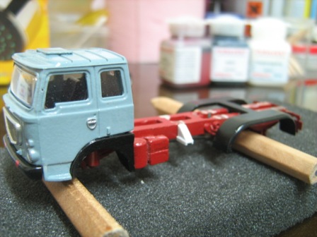

Ciao ragazzi
Ho iniziato i lavori di rifinitura su un camion sul quale non avevo mai lavorato. Un Lancia 516 di Co.Met.Milano.
Questo camion,a differenza del Lancia Esagamma 520, viene proposto a listino solo montato e non in kit.
Il camion mi è stato fornito da un cliente che vuole una rifinitura tipicamente "nonomologati". Il mezzo è come detto un montato e si presenta ottimamente verniciato.
Al momento ho applicato le bande rosse sul paraurti anteriore e il dischetto limite sulla traversa posteriore. Sul telaio ho montato la staffa che sorregge i cunei e la staffa che sorregge la gomma di scorta. La prima realizzata con un punto di cucitrice Zenit e la seconda con profili Evregreen di varia misura.
Sempre sul telaio ho realizzato l'albero di trasmissione, il tubo di scarico e la marmitta. il tutto con filo metallico e tubetto di ottone.
Tutte le parti aggiunte e gli inevitabili ritocchi sono stati fatti a pennello con gli ottimi colori della Puravest. Rosso vagone per il telaio e nero satinato. I colori sono risultati perfettamente identici a quelli usati dalla Co.Met.....

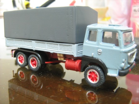

Ciao Chicco.
Il filetto è nato così. E' vero che c'è un pò di tutto ma la maggioranza sono camion Fiat / Iveco. Io direi di lasciarlo così.
Intanto altro step sul Lancia 516
Montato sul telaio il cassoncino completo del suo telone. Il telone tendeva a "spanciare" lateralmente e l'effetto non era granchè. Ho quindi tagliato a misura un listello quadrato bello "robusto" da 2 cm per lato. Con lime ho porato il quadrello alla giusta misura affinche le pareti laterali vi facessero presa. Una bella dose di attak gel e una morsa a base di elastici belli serrati hanno completato il lavoro.
Adesso il telone risulta a filo delle sponde. :wink:
Applicate anche le ruote. Il classico trilex USA di Herpa. I cerchi sono stati verniciati in Rosso Fiamma a bomboletta. Corona e dadi rifiniti a pennello con argento Tamiya. Le gomme, la parte più brutta di queste ruote, sono state usurate a base di lavaggi con colori acrilici Tamiya grigio e nero. Adesso risultano meno pesanti e hanno perso il "lucido".
Con l'argento sotto mano ho preparato anche le parabole di tutti i fanali .....

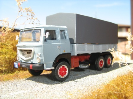

Intanto approffittando dell'ottima giornata di sole, sul balcone in questo momento ci sono 32°, ho scattato delle foto di congedo a del materiale terminato ieri sera.
Lancia 516 su base Co.Met.Milano. Completato nelle targhe (Roma '68), tabelle TIR e paraspruzzi posteriori (ancora grazie a Sandro TV). Applicati tergi e specchietti (verniciati in argento) in fotoincisione. Due gocce di Micro Kristal sui fanali anteriori per simulare la parabola in vetro. Completamento della colorazione della fanaleria con colori Clear Tamiya. Decorata e applicata sotto al telaio la gomma di scorta.

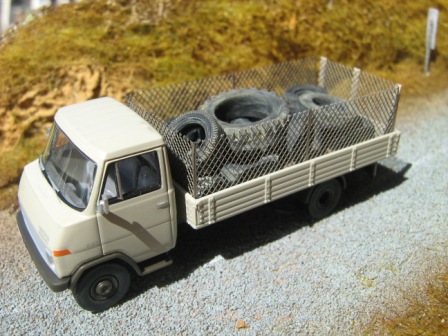

Terminato anche un lavoretto piccolo piccolo. Un elaborazione di un Hanomag Henshel F-Reihe di Brekina. Il proprietario è lo stesso della commessa Kramm. Su mio consiglio non abbiamo eseguito la verniciatura. Sarebbe stato un peccato perdere tutte le ottime e precise decorazioni a tampografia. A partire dalle tante scrittine e fanalerie per terminare alle guarnizioni dei finestrini. Ho optato per una semplice verniciatura con trasparente opaco dopo lo smontaggio di tutti i pezzi. Il mezzo ha perso la sua lucentezza originale ma secondo me ne ha guadagnato nella resa finale. L'elaborazione ha quindi interessato solo il cassoncino. Pianale in listelli di legno e sovrastruttura realizzata con rete in fotoincisione di Linea Model. Il tutto perchè la sua funzione è il recupero presso sfasci e gommisti di gomme usurate. Ho così provveduto anche al carico con un misto di vecchie gomme Kibri e Brekina. Vernciate e sporcate con colori acrilici Tamiya. Le targhe tedesche hanno completato il lavoro insieme al montaggio e alla verniciatura degli specchietti.
Il piccola diorama è opera dell' amico AXEL.

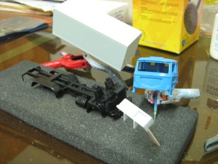

MessaggioInviato: lunedì 9 giugno 2014, 21:50
Messaggi: 1828
Grazie Snaggletooth
Intanto terminato il 516 ho iniziato i lavori su un Lancia 520. Versione commissionata, Salumi Negroni.
Il kit di partenza è il solito tre assi Co.Met.Milano. Per il cassone ho utilizzato un Herpa. Il gruppo frigo invece è autocostruito con elementi di un frigo Herpa e profilini evergreen. Realizzate anche le staffe di sostegno.
Il lavoro più importante è stato l'allungamento del telaio nella parte posteriore. Così da bilanciare lo sbalzo eccessivo del cassone. La "prolunga" è stata realizzata con profilini evegreen e avanzi di fotoincisioni. Una stuccatura e carteggiatura hanno nascosto il lavoro.
Sul telaio ho aggiunto i tipici elementi "nonomologati". Albero di trasmissione, tubo di scarico e marmitta. il tutto realizzato con filo metallico e tubetto di ottone. Montata anche la staffa per i cunei e realizzata con pezzettini evregreen, la staffa che sorregge la gomma di scorta.
Ieri ho sgrassato il tutto e dato una mano di stucco spray bianco. Oggi con quasi 37° ho completato il grosso delle verniciature. Manca solamente la decorazione azzurra sulla parte bassa del cassone frigo.
Colorazione a bomboletta. Come sempre ! Cabina in azzurro Ral 5012, telaio e telaietto del cassone in nero opaco, cassone e gruppo frigo in grigio chiaro Ral 7035 .....
