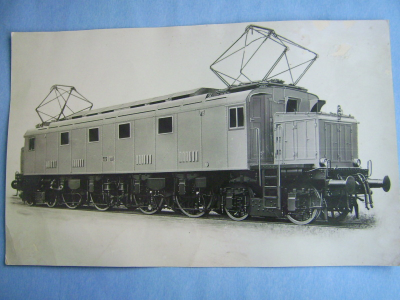

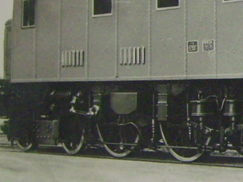

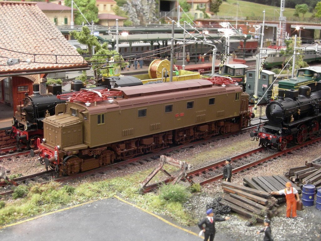

Rimanendo in tema di E 428 livrea grigio pietra ecco alcune foto interessanti...[attachment=2]9.jpg[/attachment][attachment=1]10.jpg[/attachment][attachment=0]SW008.jpg[/attachment]

 Oggetto del messaggio: Re: HR2272 - FS E 428 006 livrea grigio pietra
MessaggioInviato: sabato 10 agosto 2013, 17:21
Messaggi: 1467
Le foto allo stato d'origine sono molto interessanti e mettono in luce tutte le inesattezze del modello Hornby (posizione rubinetto dei pantografi, finestrini laterali della cabina di guida più in basso, assenza del portellone di ispezione, targhe in posizione bassa...).
