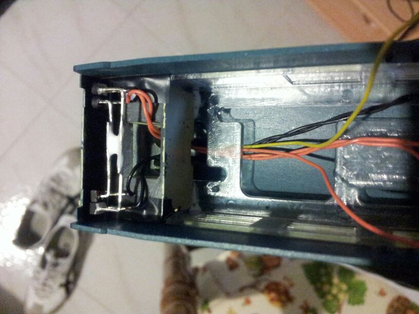

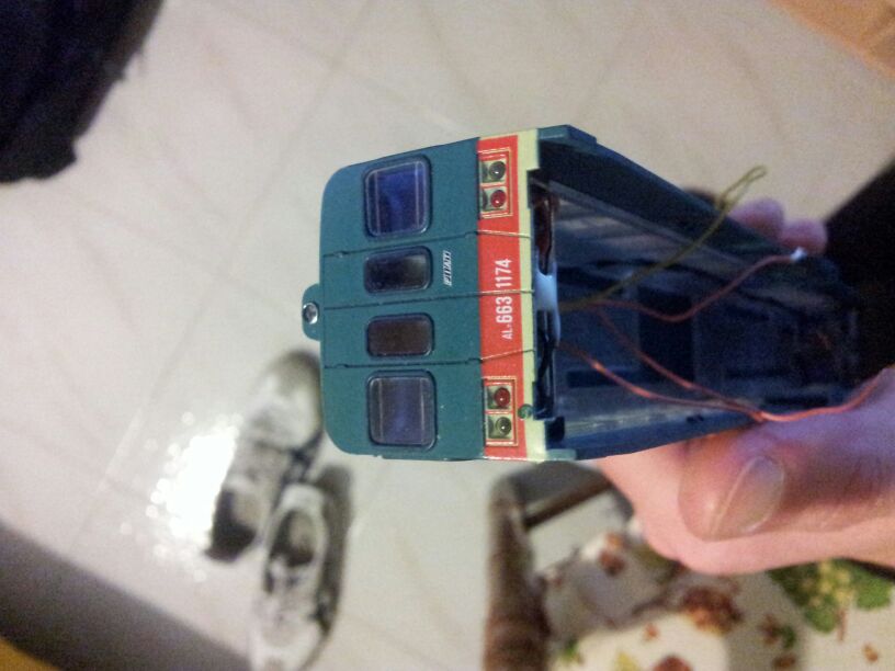

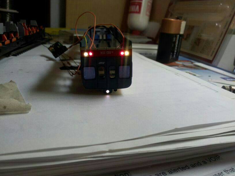

e luce fu....
ps. la luce che vedete è con la CV a palla...con la CV a minimo ha un'intensità perfetta, appena visibile con la luce del giorno.
IMG-20130517-WA0009.jpg [ 56.82 KiB | Osservato 4413 volte ]
IMG-20130517-WA0008.jpg [ 72.89 KiB | Osservato 4413 volte ]
IMG-20130517-WA0007.jpg [ 47.17 KiB | Osservato 4413 volte ]
