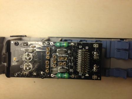

e' possibile che dall'altra parte il circuito appaia come il mio qui?
IMG_2163p.jpg [ 25.48 KiB | Osservato 5397 volte ]
 Oggetto del messaggio: Re: ETR 610 Lima
MessaggioInviato: lunedì 16 marzo 2015, 0:29
Iscritto il: lunedì 16 gennaio 2006, 19:25
Messaggi: 127
Comprato Lima Expert ETR610 prima versione a €90,00 da un privato, in analogico va perfettamente, mentre per quanto riguarda il digitale farò la modifica al PCB. Per quanto riguarda le porte....sono allineate. Ci sono solo le casse che sono da chiudere bene....ma per 90€ direi che va bene così......cmq è bellissimo!!!! :mrgreen: :mrgreen: :mrgreen:
