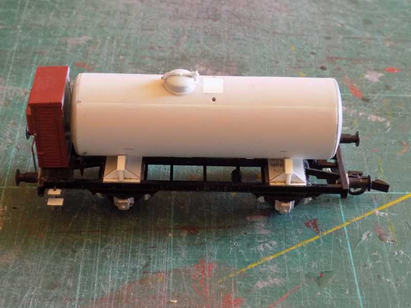

- Cisterna trasporto acqua M 1921 (pag. 39 libro carri M di G. Leone), realizzata su base Piko. Sono state fatte le nuove selle di appoggio con plasticard di vari spessori e lisciata la cisterna chiodata d'origine (quella del carro vero è saldata). Mancano ancora le stuccature di alcuni punti del serbatoio, scalette e i fascioni che bloccano la cisterna al telaio.
I portaganci sono un collage di elementi Lima e Hornby RR, garitta TTm e parasale Mussinatto/Rail Detail.

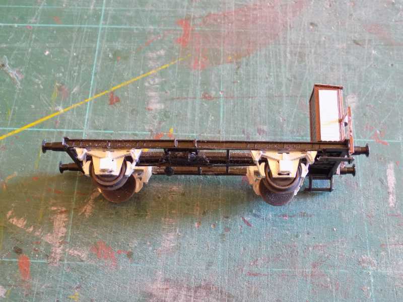

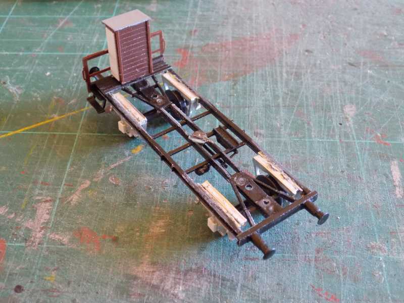

- Cisterna preda bellica M 7 920 000 (pag. 26 del libro di cui sopra), anch'essa in corso di costruzione su base Piko; al momento le lavorazioni hanno interessato il solo telaio, con il cambio boccole (Co. Ri. rielaborate) e la modifica delle porte della garitta teutonica, sostituita con un pezzo di plasticard rigato da 0,5 mm di spessore e passo righe 1 mm.
Telaio M 7 920000 (1).jpg [ 107.06 KiB | Osservato 9592 volte ]
Telaio M 7 920000 (2).jpg [ 105.77 KiB | Osservato 9592 volte ]

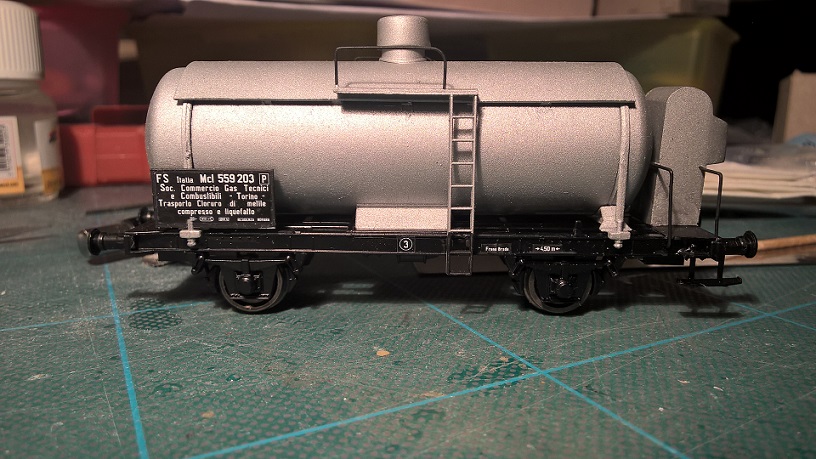

posso anticiparti che sto realizzando dei "kit" di conversione per le cisterne ttmkit per adibilre a trasporto di gas e altri liquidi; per fare le conversioni il lavoro è molto semplice, oltre alle decals da realizzare (gia fatte stampare) si tratta poi della modifica del boccaporto di carico e di altre piccolezze. Volendo potresti fare la versione per trasporto Vini mosti e uve pregiate......vedi tu.
Con una modifica un filo più difficle potresti ricavare il carro Mcl a due botti già apparso sul forum oppure il Mcls trasporto Gas fatto da me sempre apparso sul forum.
Attualmente son fuori casa am se attendi questa sera posto alcune foto.
mandi, max

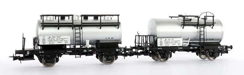

A proposito: queste sono valide o sono un falso?
00852101.jpeg [ 34.35 KiB | Osservato 9370 volte ]
 Oggetto del messaggio: Re: Cisterne FS in scala H0
MessaggioInviato: mercoledì 4 gennaio 2017, 21:35
Messaggi: 1739
Località: udine collinare

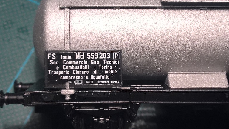

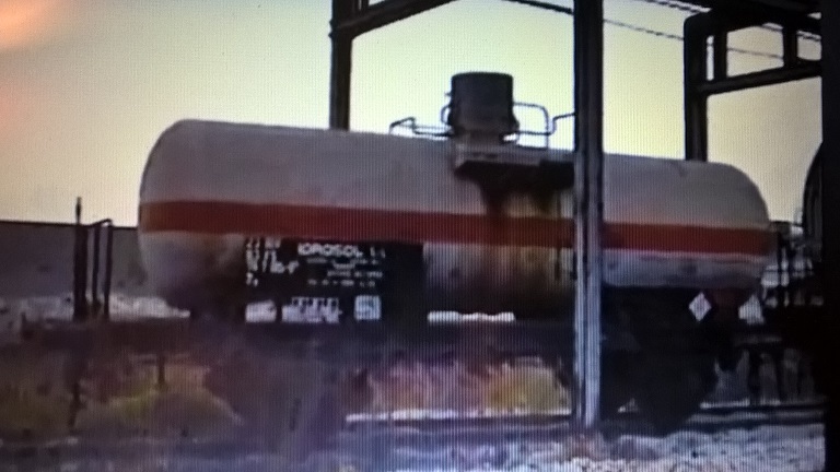

la numerazione combacia, per il tipo di carri non saprei dirti nche se mi sembrano molto tedeschi come forme, Di certo la snia cisterne simili le aveva.....ma non saprei se cosi.
Per quanto riguarda le cisterne derivate da TTmkit ho fatto queste due.....Mcl trasporto acido cloridrico con due cisternette e la MCL trasporto gas tecnici cloruro di metile....come ti dicevo ne sto preparando altre, ci sarebbe la OFIM per trasporto vino, la Idrosol per trasporto anidride solforosa.......e ancora tante altre.
Man mano che le faccio le posto.
In più ci sarebbero alttre cisterne, ma quella è un'altra storia.......son da fare ex novo.
mandi, max

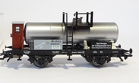

Secondo voi, fra gli innumerevoli carri di provenienza estera giunti in Italia per conto riparazioni danni di guerra, prede belliche e altro, potrebbero essere giunte cisterne di questo genere, con parasale di questo tipo? Trattandosi di carri non italiani, con numerazione col 7 iniziale, esiste qualche elenco che dia qualche informazione in più?
Se sì, avete idea del tipo di numerazione e dei vari dati possibili/ipotetici per ricavare un plausibile foglio di decals per l'elaborazione?
