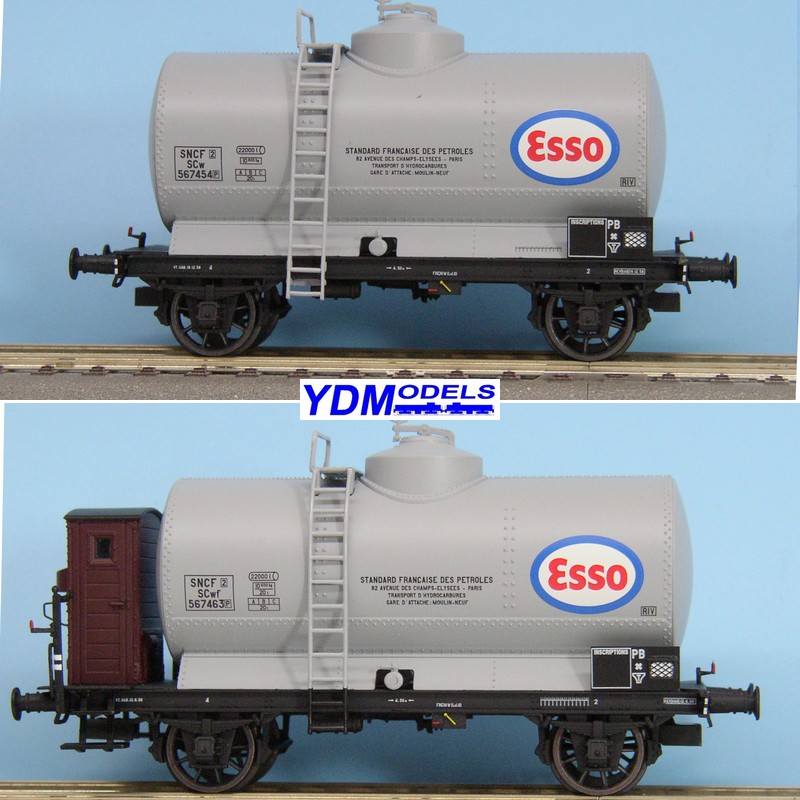

Salve a tutti,
da pochissimo ho acquistato il set REE WB-098, composto da 2 cisterne ( una con garitta e una senza ) SNCF - ESSO, ambientate in ep. III.
Qui una foto presa dal web:
WB-098b.jpg [ 135.38 KiB | Osservato 3734 volte ]
L' idea era quella di abbinarle alle nuove FS-ESSO di Hornby, dato che anch' esse sono ambientate in ep. III.
Ora, anche le REE hanno il logo ESSO dipinto sulla cisterna e non riportato su di una tabella.
Errore di REE analogo a quello ipotizzato per Hornby ? Oppure è pensabile che qualche cisterna FS o SNCF che sia al vero avesse il logo dipinto sulla cisterna ?
Per inciso: le scalette delle REE, anch' esse in plastica stampata, mi paiono molto meno "cicciottelle" di quelle di Hornby.

Dopo tutte le cisterne tedesche ridipinte in falso FS che abbiamo comprato negli anni ( io non più da un bel pezzo... ), non acquistare queste mi pare uno "sgarbo" all' unico produttore che ha avuto il coraggio di proporre delle vere cisterne FS...
Qualche errore marginale lo si può tranquillamente tollerare ( oppure correggere abbastanza facilmente se se ne ha voglia e se se ne è capaci ).

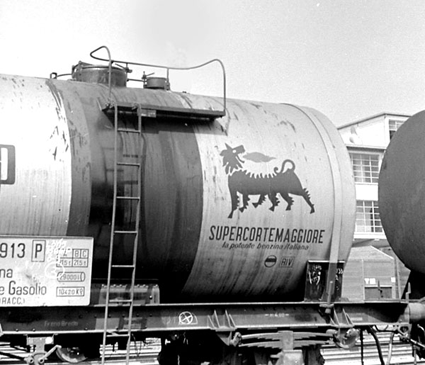

Allego quanto reperito
696264C0-7418-4BA9-8509-E3D7C5D8F734.gif [ 135.49 KiB | Osservato 3517 volte ]
 Oggetto del messaggio: Re: Novità HORNBY
MessaggioInviato: domenica 22 agosto 2021, 17:03
Messaggi: 308
ANDREA CAVALLI ha scritto:
Guardando i siti francesi vi son molti topic sui carri cisterna, purtroppo non ho trovato nulla sui carri Esso francesi o italiani.
Grazie Andrea.
Notiamo che la fascia verde non c'e` piu`. Non so esattamente quando l'uso della fascia verde fu abolita ma credo intorno alla meta`degli anni Sessanta. Peccato non si veda la numerazione completa. Comunque sappiamo almeno che sia esistito il xxx913 :wink: con supporto centrale e tiranti all'estremita`nel parco Agip.
La foto calza a pennello perche`stavo giusto rispondendo ad un messaggio privato. Sotto riporto quello che avevo scritto:
Hornby-Rivarossi ha riprodotto una certa tipologia di carri costruiti nel 1941. Ma come succede spesso, per assorbire il costo dello stampo, non essendo la domanda dei carri appartenenti alle FS sufficiente da parte dei modellisti italiani, devono mettere in commercio altre versioni in livree private (Agip, Esso e a seguire Montecatini ecc che vendono bene sopratutto all'estero) piu` o meno veritiere.
Come giustamente hai rimarcato la tipologia di carro ha il supporto centrale ed i tiranti alle estremita`. Nel parco della Agip (come per le altre aziende) vi erano carri di provenienza estera (che in alcuni casi venivano italianizzati) e carri di origine italiana. Gli ultimi erano soliti essere ordinati su specifica della Agip che rifletteva la tipologia piu` comune in quel determinato periodo. Purtroppo non abbiamo dati definitivi su quale tipo di carro fosse abbinato ad un certo numero di matricola e quale tipologia di carri erano di proprieta`di un azienda. Le foto dei carri reali sono poche. Anche io non ho ancora visto un carro Agip (si e no avro` visto un paio di foto con la scritta Agip) della stessa tipologia prodotta dalla Hornby-Rivarossi. Per questi carri privati (almeno che si voglia produrre un carro di cui si abbia una foto) si trattera`, la maggior parte delle volte, di determinare se e` plausibile o no o di renderlo il piu`plausibile possibile. Al momento non posso stabilire con certezza se questa tipologia di carro fosse inclusa o no nel parco Agip (o Esso).
Nell'elenco dei carri privati del 1964 di cui purtroppo ho solo l'indice, (credo siano 4 volumoni) si potrebbe vedere la capacita`di ciascun carro, tanto per cominciare e scartare i carri e relativa numerazione che non abbiano capacita` di 27m3.

Guardando bene la foto pero` mi sembra che la capacita` sia di 29m3 e quindi non e` il carro prodotto dalla Hornby-Rivarossi. Dovrebbe essere invece il tipo 1942 o chi ha i miei libri tav M23 invece della tav M14.
Giovanni

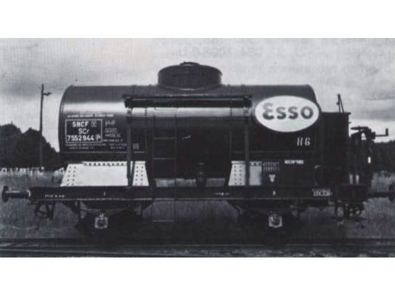

Una ferrocisterna francese.
k244-wagon-citerne-esso-.png [ 179.45 KiB | Osservato 3352 volte ]

La prima conclusione che traggo è che l' Agip, anche senza la banda verde, è "plausibile". Per lo meno in quei pochi anni tra la metà e la fine degli anni '60 ( ufficialmente 1968 ), in cui esisteva ancora la marcatura pre UIC.
Per l' ESSO continuo ad avere dubbi sulla questione della scritta ESSO sulla tabella, ma, anche qui, come si può escludere che non ci siano stati carri con la scritta ESSO verniciata sulla cisterna ?
Non che il modello REE della SNCF ne sia una prova, ci mancherebbe, potrebbe essere un errore di REE analogo a quello di Hornby, ma...credo che dove manchino prove fotografiche inconfutabili possa valere il principio della "plausibilità", che vuol dire "non sappiamo per certo della corretteza, ma non sappiamo per certo manco del contrario", che poi significa che se il modello ci piace lo possiamo comprare ugualmente...

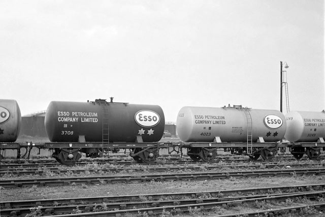

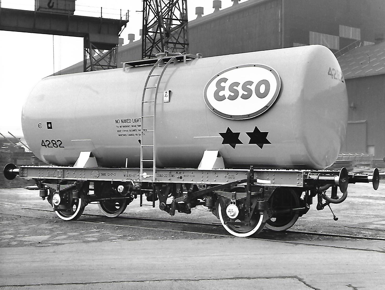

Questa foto mi da lo spunto per illustrare quello che avevo detto precedentemente su alcuni carri Esso UK. Il logo e` su una tabella che e` ricurva e posta molto vicina alla cisterna
esso 3 (2).jpg [ 289.79 KiB | Osservato 3332 volte ]
esso 10.jpg [ 264.58 KiB | Osservato 3332 volte ]
esso 9.jpg [ 36.52 KiB | Osservato 3332 volte ]
esso 11.jpg [ 76.1 KiB | Osservato 3332 volte ]
