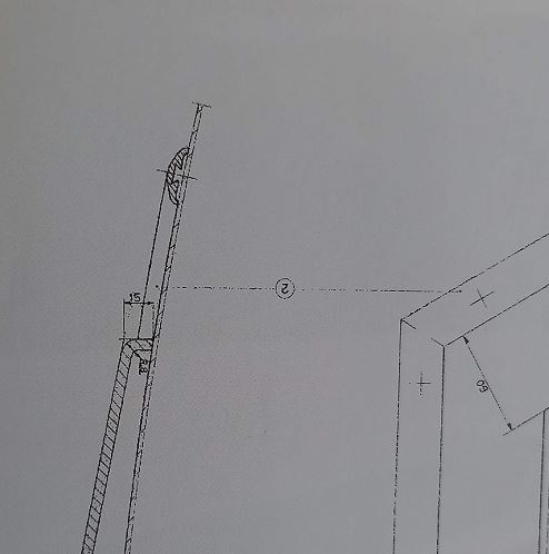

Se non ricordo male sul libro 'E444 velocità e leggenda' di Voltan/Di Fabio c'è un disegno quotato del fregio frontale della loco da cui da cui si può intuire o derivare quale fosse il rilievo della modanatura.
su quel disegno è indicato uno spessore di 15 mm per le parti più estreme dei baffi del fregio, è disegnata anche la cornice di contorno del fregio stesso, che è spessa più o meno la metà (non c'è una quota precisa)

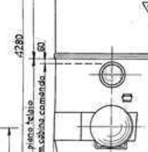

dai disegni FS risulta che la differenza di quota tra il piano del telaio ed il pavimento della cabina di comando
è di 60mm (6cm viste le difficoltà di qualcuno a masticare le misure), misurando direttamente sul disegno
si desume che l'altezza della modanature era pressochè identica a tale distanza, quindi 60mm ed aveva
uno spessore pari ad un quarto dell'altezza, ergo 15mm circa (rapportati in scala approssimativamente 2/10mm)
che su un modello comunque sono ben visibili e non possono essere restituiti con una semplice tampografia.
La cosa trova conforto anche dal fatto che le alette del fregio hanno uno spessore minimo in punta proprio di 15mm
che dovrebbe corrispondere allo spessore della piccola modanatura che in origine cingeva il baffo blu del fregio.

MessaggioInviato: venerdì 19 marzo 2021, 11:24
Messaggi: 333
ecco il particolare (sperando di non infrangere alcun diritto d'autore)
Cattura.JPG [ 26.8 KiB | Osservato 4473 volte ]
Anche questo ragionamento ci sta, a patto che i disegni siano in perfetta scala. Attenzione che l'errore che si commette può essere grande in un disegno non perfetto e in un particolare così piccolo! Non fatevi ingannare dalle apparenze con un approccio superficiale!
Ribadisco, lo spessore era di 6mm e l'altezza 55mm.
- Giaguaro -
