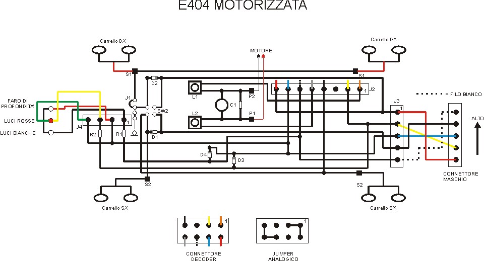

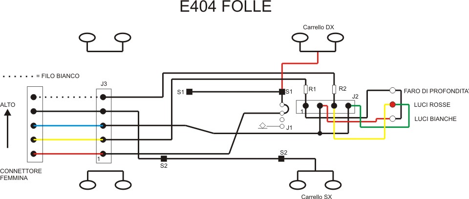

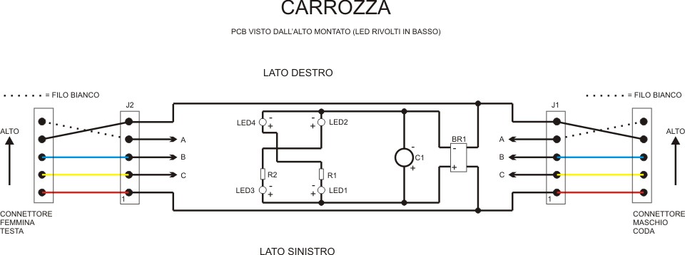

Ho risistemato gli schemi. Ora il treno funziona perfettamente, sia in analogico (con Trafo 6735 Fleishmann), sia in digitale (decoder ESU LokPilot Basic-52690 con settaggi di fabbrica + Centralina Hornby Select). I malfunzionamenti erano dovuti ai fili bianco e nero che nella motrice erano stati invertiti.
Per poter spegnere le luci delle due carrozze (sì, lo uso in configurazione lillipuziana...) mi era venuta la malsana idea di invertire i connettori e alimentare i led attraverso i fili blu e bianco (o giallo), comandandoli con la funzione F0 insieme alle luci di testa/coda delle due E404.
Prima di provarci, però, mi chiedo una cosa: con sotto 7 led, 2 condensatori da 220 micro e 2 raddrizzatori a ponte, non è che rischio di friggere il decoder?

schemi_etr500_folle.jpg [ 42.32 KiB | Osservato 4772 volte ]

schemi_etr500_carrozza.jpg [ 39.56 KiB | Osservato 4772 volte ]

schemi_etr500_motorizzata.jpg [ 70.31 KiB | Osservato 4772 volte ]
