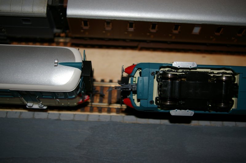

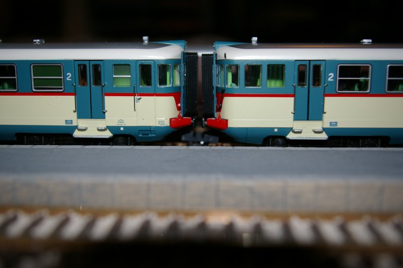

Ecco le foto come richiesto. Io non ho fatto nulla di speciale. Ho solo inserito il gancio corto nel codolo NEM.
Luca

Per completezza anche con la barra rigida in dotazione si ottiene un ottimo aggancio.
Luca

E fra i respingenti resta un kilometro di distanza ...

Gr471 ha scritto:
Luca
E già, perchè tra le 668 vitrains è meglio, come sulle 668 RR..... O forse il TEE Acme.....
Se ne trovi una decente come accoppiamento e che vada bene sui plastici, mandaci delle foto!
Fabrizio.
O meglio, se riesci a realizzarlo un sistema di aggancio che ne permetta la circolazione sempre a respingenti ravvicinati anche in curve di 500mm, potresti metterla sul forum.....

Vedi, fare dei mantici realistici in numero di soffietti, in gomma, con quegli spessori è praticamente impossibile, in scala H0, neanche con gomma siliconica. Non riuscirebbero nemmeno ad estrarli dagli stampi. La soluzione del timone con aggancio corto è la meno dolorosa, altrimenti, artigianalmente si può intervenire con ganci a molla, vedi Roca, se non erro e soluzioni pubblicate tempo addietro sulle varie riviste.... Altro non è ancora uscito.
Luca
A me sembra che il gancio sull'automotrice "sottosopra" non sia completamente inserito...

Sembra anche a me che il gancio rimanga fuori sede, se così fosse però si sfilerebbe al minimo sobbalzo del modello.....

permettetemi... non quello Roco, di gancio corto: la sua coda fa quella piccola "pressione" che gli permette di "reggere" anche in quella posizione :wink: (ovvio che dipende anche dal portaganci)
Però anche secondo me va "spinto" un pochino più a fondo, magari cercando di fare contropressione sul portaganci
