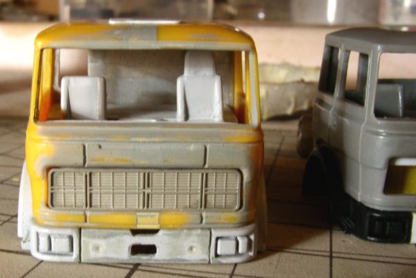

baroni ha scritto:
io la mascherina l'ho allargata aggiungendo al centro un pò di plastica cercando di renderne il profilo simile.
a parte il fatto che il tuo 170 con pianale è un SPETTACOLO :mrgreen: :mrgreen: :mrgreen: se guardi bene la foto ho fatto pure io lo stesso lavoro,solo che io i tagli e le giunzioni l'ho fatte ai lati

Aran Münich ha scritto:
Barnaba:
Anche tu hai allargato la scadente cabina della lima mi è sembrato di capire,giusto?
Ma come hai risolto il problema della mascherina?
So che la G&G produce la griglia metallica della mascherina, ma credo che sia fatta per una cabina lima quindi non in scala.
Ma non esiste nessun produttore che in scala 1:87 produca sti benedetti Unificati anni 70,a parte la ninive o 1000models se non sbaglio(che mi sembrano afflitti dello stesso problema della cabina lima,ammesso che non siano ricavate propio da quelle)?
In foto vedrai la strada che ho intrapreso io
Se si vedessero ste maledette foto...vabbe le metto come allegati.
Mascherina: il discorso è semplice. Mi sono rifatto io le mascherine e le varie scritte in fotoincisione!!! :mrgreen:

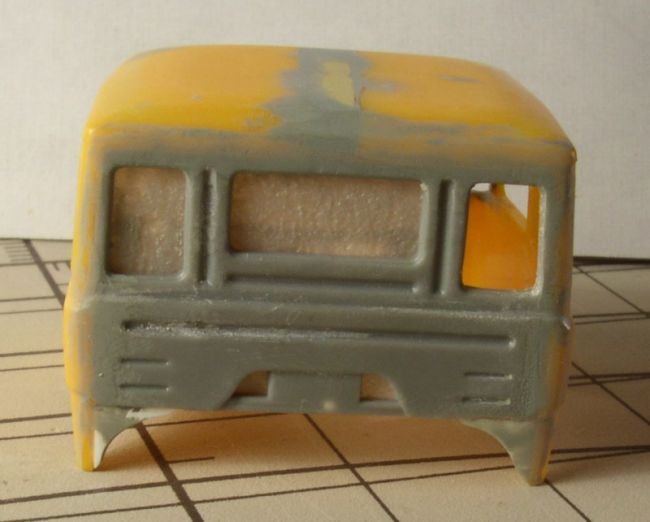

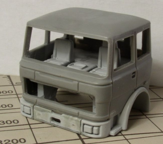

estevan0000 ha scritto:
Domandina!!!!!! Ma volendo rifare il lavoro che ha fatto baroni sul 170, per intenderci l'innesto del muso della cabina Lima in quella del Turbo della Herpa, pianale rosso a pagina 10, bisogna allargare anche la mascherina??????
Stefano
Si. Inoltre devi abbassare il parabrezza (che è come quello del 691-697-619...) e risagomare il tetto.

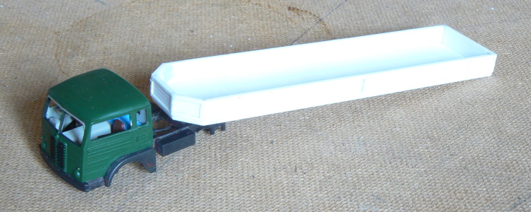

mettiamo anche questo, anche se è solo all'inizio. dopo tutta questa sfilata di cabina lima rivalutiamo anche quella rivarossi, anche perchè sono convinto che abbia delle potenzialità pur essendo un pò deforme.
P1050025.JPG [ 130.92 KiB | Osservato 6757 volte ]
Che dite, comincia a prendere forma??????
Si!!! :wink:
Mi raccomando il tetto e il parebrezza!
Fiat 170
Fiat 190
MessaggioInviato: sabato 8 maggio 2010, 17:11
Messaggi: 1623
Che modifiche devo fargli????
MessaggioInviato: sabato 8 maggio 2010, 17:39
Iscritto il: mercoledì 18 gennaio 2006, 18:07
Messaggi: 81
Vedi foto del 170 e del 190: il parabrezza finisce sotto al gocciolatoio nel 170.
