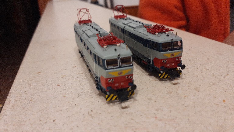

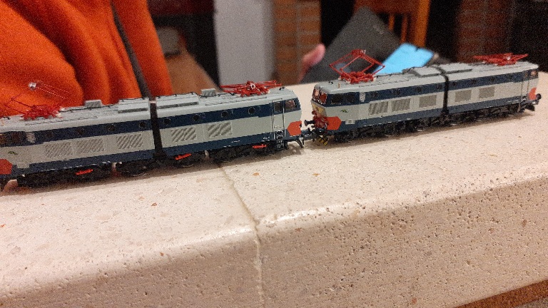

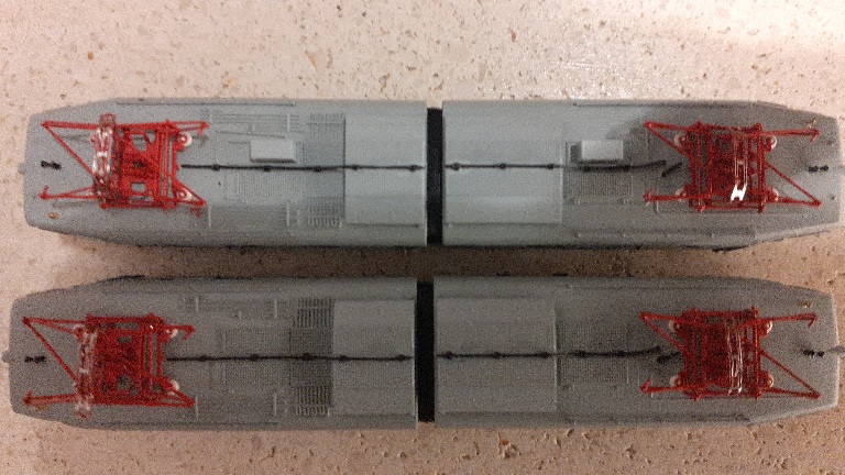

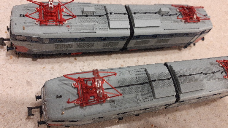

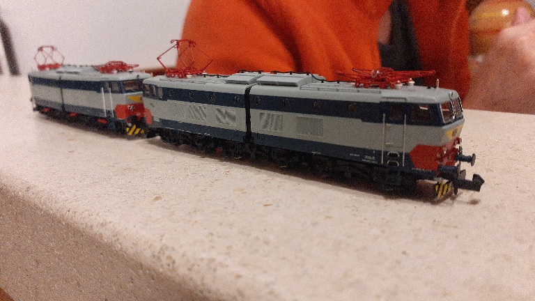

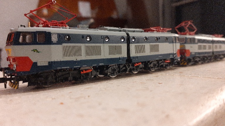

Effettivamente la realizzazione è degna di nota.
Dal vivo, tenuta su un palmo di mano, fa un effetto veramente notevole.
A livello puramente estetico, ricordandoci che stiamo sempre parlando di un modello in scala N, cercando il pelo nell' uovo ,può in alcuni esemplari non esserci un perfetto allineamento delle due casse. Più pronunciato in alcuni esemplari la lieve tendenza tra le due semicasse a fare una " V".
Posto qualche foto fatte al volo poco fa delle mie due.

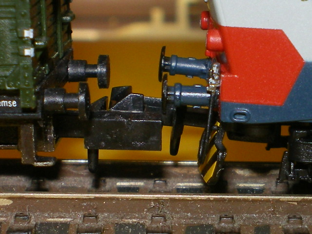

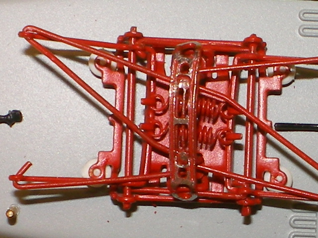

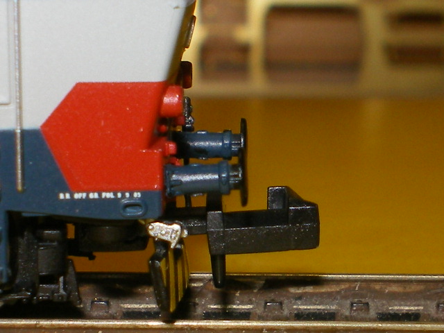

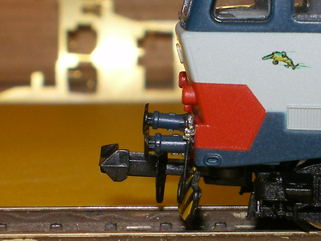

Francamente, capisco la "fame" di modelli di noi (poveri) Ennisti, ma non sono rimasto soddisfatto dal Caimano in N.
Tutto il blocco del cinematismo del gancio ha un gioco verticale eccessivo, e in molti modelli, leggendo su molte pagine FB che trattano di N, in molti hanno evidenziato frequenti sganciamenti. E questo, secondo me, in N è veramente grave!! I pantografi sono un pasticcio, esteticamente non un granchè, specie se paragonati a quelli artigianali a cui ci siamo abituati ultimamente, ma soprattutto perchè sono "inchiodati" nella posizione piatta, e per farli sollevare bisogna dilatare di un metro i ganci rettangolari sulla base del pantografo, dopo magari aver disintegrato lo strisciante per tentare di sollevarlo!!! C'è chi ha detto "ma tanto il pantografo non lo alzo mai", tanto per sdrammatizzare, ma a me, francamente, non fa ridere! E non mi rinfranca nemmeno guardare quei bellissimi respingenti, eccellentemente riprodotti, ma montati storti verso l'alto. Probabilmente, in HO, ed a ragione, uno solo di questi difetti avrebbe causato un putiferio, mentre in ambito Ennistico non vedo proferire parola. Ci va bene tutto! Io continuo a pensare che da modelli non fatti in Europa, il nuovo "standard", purtroppo, sia questo, e mi dispiace che ci si stia abituando a pagare un modello fatto in Cina con un costo da modello fatto Germania ;) !!
Qui sotto alcuni scatti che evidenziano quanto accennavo:
P.S. Per coerenza il modello non l'ho acquistato e non lo acquisterò.....quello in foto è di un mio amico che me lo ha portato per farsi "aprire" i pantografi, e data l'occasione, l'ho smontato per capire cosa c'è dentro.

Ma il gancio è montato male, o è proprio storto così?

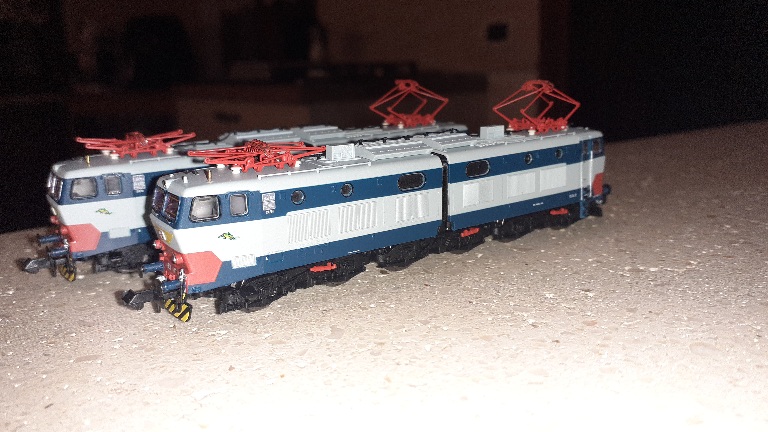

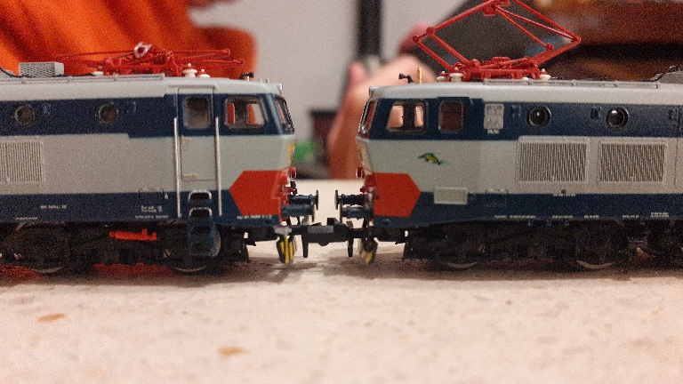

Io sono invece soddisfattissimo del Caimano...
sono quasi dieci giorni che girano tutti e tre sul mio plastico e solo una volta si è sganciato un convoglio ( Carrozza Z Bigrigio Fleischmann)...certo, si poteva fare di meglio...il meglio è sempre il meglio, ma vedo che anche nei vari thread in H0 ....anche i vari Lima Expert, Acme , Rivarossi e via dicendo non è che siano così perfetti! ( senza polemica, ci mancherebbe)
Dettaglio di due Caimani a confronto...l’Arnold è quello a dx

Condivido le critiche sul pantografo. Avendo budget, comprerei comunque un secondo Caimano però i pantografi non sono pratici. Altri marchi (Piko in particolare sui modelli svizzeri) hanno fatto vedere quanto si può fare di più funzionale ed esteticamente godibile, superando i sempiterni Sommerfeldt, mi aspettavo da questo nuovo modello qualcosa di meglio. Prima di "osare" di alzarli ho aspettato qualche dritta sui forum.
Non ho sperimentato invece problemi al gancio.

Tutte le critiche sul pantografo sono condivisibili.
Potevano fare meglio.
Sulla robustezza però non obbietterei. Ho rischiato più volte di far partire lo strisciante forzando...fortunatamente non si è staccato per poi comprendere che come in h0 serve un movimento " sx dx" per toglierlo dalla sede del blocco....meglio prima da una parte e poi dall' altra.
Per quanto riguarda i respingenti verso l'alto come per le semicasse purtroppo va da modello a modello.
