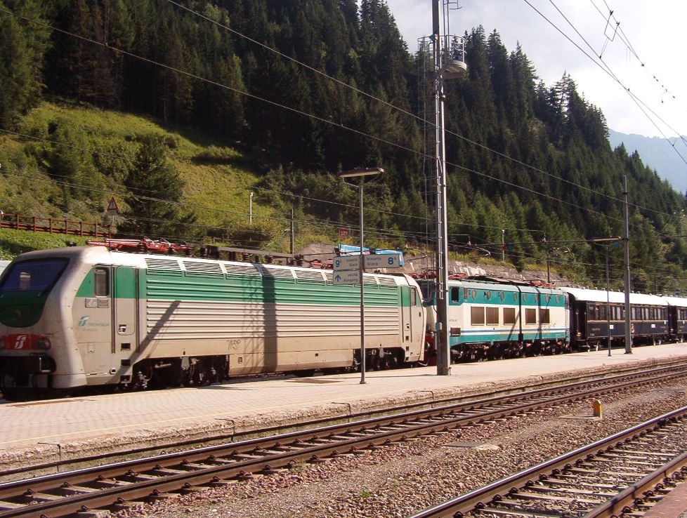

E perchè no tutte e due insieme? :D
(foto scattata l'estate 2004 al Brennero)

Qui le 900 t di VSOE richiedono per forza di cose la doppia.
