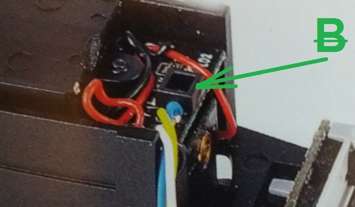

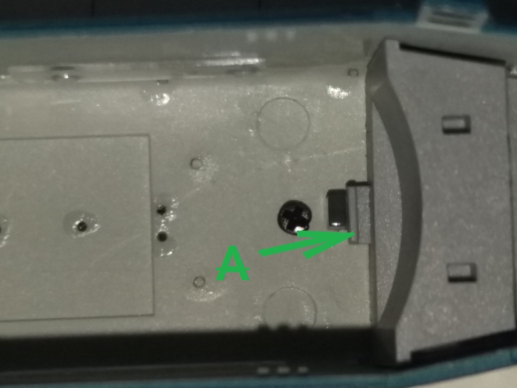

Ciao a Tutti,
mi chiamo Bernardo, seguo l’N da decenni e premetto che l’arrivo del Caimano Arnold l’ho visto come un "quasi miracolo” vista la scarsità di modelli industriali di stile italiano in 1/160.
Detto questo, tornando all’analisi del modello, già Armando scriveva della “lieve tendenza tra le due semicasse a fare una V"; difetto più o meno pronunciato da modello a modello, ma che a parer mio è un vero peccato vista l’accuratezza dei dettagli e l’aspetto realistico d’insieme che Hornby è riuscita ad ottenere.
Ho cercato di capire, aprendo il modello, questo fenomeno da cosa fosse dovuto e sono arrivato a questa conclusione.
I semitelai sono perfettamente orizzontali, allineati, e non hanno la tendenza ad “alzarsi” verso i musi.
Il problema invece è evidente quando si montano le semicasse ed è dovuto al tipo di “appoggio” che queste ultime hanno, lato muso, sui rispettivi semitelai, appoggio che determina l’altezza delle semicasse stesse lato musi.
L’altezza delle semicasse lato muso viene determinata dai “particolari” A e B nelle foto.
In sostanza il particolare A, diffusore luce led terzo faro della semicassa e relativo condotto grigio, va in appoggio al particolare B, parallelepipedo nero cavo incollato sulla pcb, all’interno del quale si trova il led del terzo faro; parallelepipedo che immagino serva a non far diffondere la luce in zone non volute.
Ho constatato col calibro che l’altezza dal binario del particolare B non era uguale sui 2 semitelai e da qui la tendenza a far rimanere “alta” la relativa semicassa.
Sembra quindi che l’insieme “pcb + parallelepipedo nero incollato” non abbia sempre un’altezza corretta e che una volta montata la semicassa questa risulti più alta del dovuto.
Quindi non problema direttamente di Hornby ma di chi realizza loro le pcb.
L’altezza lato snodo invece lo determina l’incastro che è previsto direttamente sui semitelai e li non ci sono problemi.
Spero di esser riuscito ad esprimermi in modo sufficientemente comprensibile e spero che per le future “sfornate” di Caimani, Hornby controlli meglio questo aspetto, valutando anche soluzioni alternative per future (speriamo) nuove articolate.
Saluti, Bernardo.
