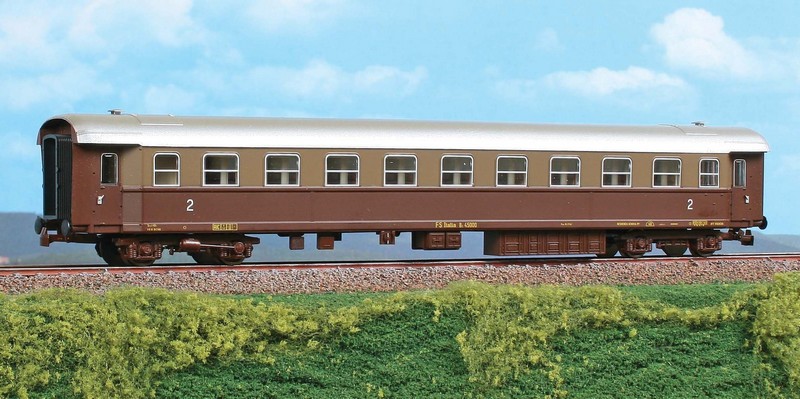

ACME Bz - 45000 (articolo 50117)
prezzo euro 62.00......assali oro massiccio 18k inclusi!
evvvai!
303-50117.jpg [ 118.69 KiB | Osservato 3923 volte ]
MessaggioInviato: martedì 23 agosto 2016, 16:33
Messaggi: 1469
A fronte del prezzo di fascia alta, abbiamo le cornici interne dei finestrini non verniciate (vecchio problema), quindi un passo indietro rispetto alle cuccette dello stesso produttore.
Ma tanto a chi importa?

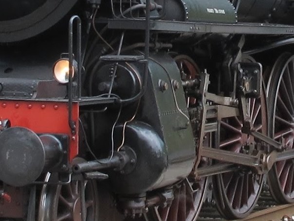

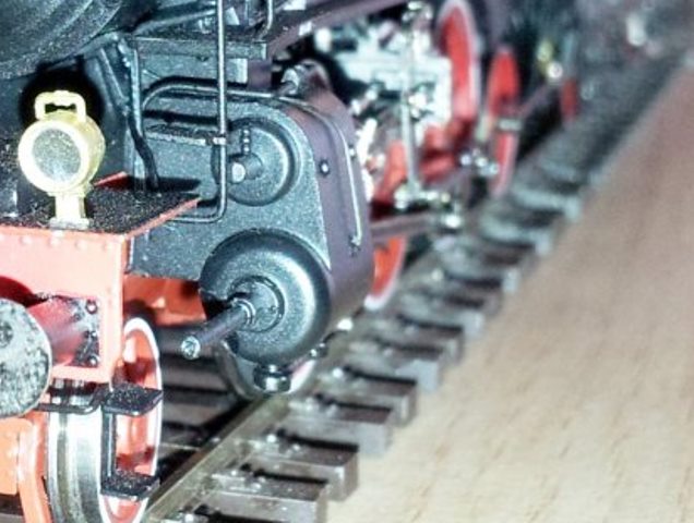

A Federici ha scritto:
Dalle foto, (...) risaltano i cilindri esageratamente larghi (...)
Infatti...
:shock: :shock:
...orribili!!!
685.jpg [ 60.1 KiB | Osservato 3871 volte ]
A 685.jpg [ 64.76 KiB | Osservato 3865 volte ]
MessaggioInviato: martedì 23 agosto 2016, 22:41
Messaggi: 1520
Sulla questione della larghezza dei cilindri, secondo me è impossibile avere una esatta corrispondenza con la realtà: i giochi laterali del primo asse motore, lo spostamento laterale del carrello anteriore e lo spessore di bielle e perni, impedirebbero il corretto funzionamento di tutto il cinematismo durante l'inscrizione nelle curve modellistiche più strette!
Non escludo che si sarebbe potuto fare di meglio (e questo costruttore ne ha combinate assai, gratuitamente), ma pretendere di rispettare le dimensioni dei cinematismi di una locomotiva a vapore mi sembra impossibile se si vuol veder girare il modello sui binari.
Anche Roco, nella sua 880, aveva allargato smisuratamente il blocco cilindri: facendo la dovuta attenzione lo si può restringere di 1-1,2 mm. per lato, e nonostante questo rimane sempre assai sporgente....
continuo, purtoppo (per produttore e negozianti) a vedere i prezzi assai alti, con un rapporto qualità/prezzo spesso inferiore alla media: quindi continuerò a lasciare i modelli sugli scaffali.... :mrgreen:
Max
