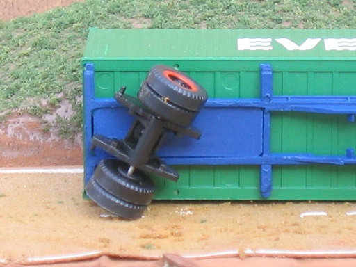

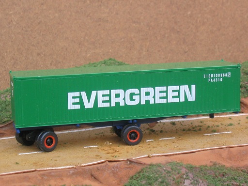

anche un semirimorchio Bartoletti con coppia centrale ed assale posteriore
Bellissimi i Bartoletti a volta corretta. Qua a Genova, soprattutto in porto, ne circolavano a bizzeffe, di tutte le tipologie, pianali, cassoni, frigoriferi. Ogni tanto ne becco ancora qualcuno a due assi, gemellati entrambi, per trasporto container, tipo questo "ravatto" che ho cercato di mettere assieme.
ps: Dal Genovese antico, "RAVATTO" = oggetto senza valore da buttare nella spazzatura

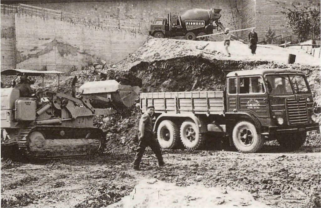

Esempio di terzo asse intermedio ? , foto tratta da ... ragazzi non me lo ricordo , comunque dal web .

@LibliII: esatto, quello è il tipico assale centrale intermedio.
MessaggioInviato: lunedì 30 marzo 2015, 20:36
Messaggi: 409
Buonasera, mi intrufolo nella discussione, aggiungendo a quanto già detto correttamente da Guido e ale.636 , per segnalare che al 682 , la posizione del terzo asse veniva scelta anche in base alla attività a cui era destinato.
Se il veicolo era destinato a cassoni ribaltabili posteriormente , si preferiva lasciare per ultimo l'asse gemellato , per una migliore ripartizione dei pesi, come si vede ancora oggi spesso sui veicoli compattatori di rifiuti .
L'asse aggiunto , cioè quello centrale vicino al gemellato, era a sterzata proporzionale, comandata da una serie di rinvii , collegati allo sterzo dell'asse anteriore.

Come sempre una bellissima serie di interventi e di fantastiche fotografie. Da notare la semicabina della betoniera della foto di Libli II.

Sono ancora io , bellissima foto , ma per me il pezzo forte è la betoniera Astra con motore 2 tempi credo GM e la classica marmitta di scarico a tubo verticale, bellissimo camion, che si vede in alto a destra.
Purtroppo non ricordo il tipo, ma la serie successiva mi sembrava fosse la BM.

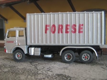

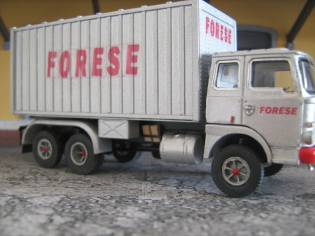

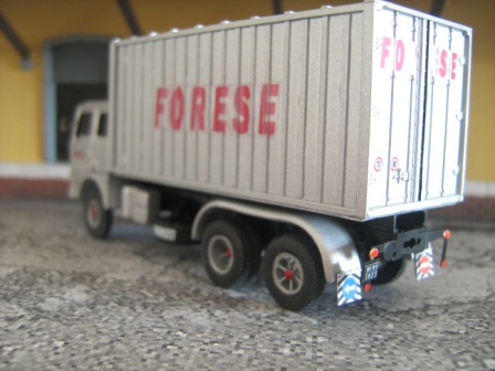

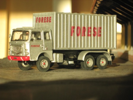

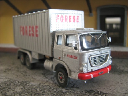

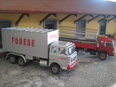

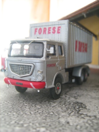

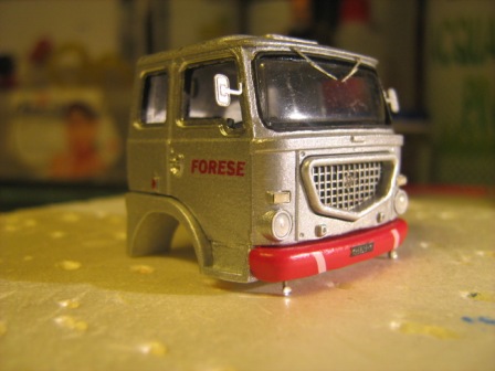

Intanto ecco le foto dell'ultimo lavoro terminato, primo nelle nuove officine :
Lancia 516 Forese
Base kit Comet (anche se il 516 viene venduto solo montato ne avevo uno vista la nostra collaborazione).
Cassone derivato dal classico container Lima (era uno di quelli celesti). Accorciato, recuperata la parete frontale e chiuso il fondo con la solita tessera telefonica. Le doghe verticali sono state realizzate con listelli evergreen. Non ho voluto simulare il fitto numero per non appesantire troppo. L'effetto in scala H0 non era granchè. Inoltre le decals fatte in casa non hanno quella morbidezza ed elasticità tipiche dei prodotti industriali o semi professionali. Anche l'insistere in alcuni punti con l'ammorbidente della Micro Scale, portava ad un leggero scolorimento delle scritte stesse. Un ulteriore lavoro sul container è stato quello di eliminare tutti quei particolari "angolari" tipici e necessari per l'impilamento.
Ruote Weinert, decals fatte in casa, cunei in vero legno, gomma di scorta con telone, albero di trasmissione, marmitta e tubo di scarico, sono le tipiche migliorie di nonomologati.
La verniciatura è stata, come sempre, a bomboletta e ha richiesto varie mascherature. Sulla cabina, per il paraurti rosso (purtroppo la stampa delle decals perde di qualità se il supporto di fondo non è bianco per cui il rosso non è uguale). Sul telaio, per i vari accessori in colorazione argento. La cassa attrezzi sul lato destro è stata realizzata con un quadrello di evergreen e un avanzo di fotoincisione Laser.
Un ulteriore miglioria è stata applicata alla cabina. Sul modellino le frecce sono semplicemente "disegnate" con degli scassi rettangolari e sono da riprendere con del colore grigio / argento. L'effetto non è un granchè inoltre su una cabina in colorazione aregento ...... Ho preso quindi degli avanzi di materozze in fotoincisione (sempre per il solito discorso che non si butta via mai nulla), tagliate a misura e incollate nella loro sede. Uno strato di Micro Kristal Clear ha completato il tutto, come sui fanali anteriori.
I fendinebbia sono gemmine Tron da 1 mm. Gli altri fanali sono stati colorati con i colori Tamiya Clear.
Le foto sono state realizzate a casa di un amico del forum. Il magazzino che fa da sfondo è solamente uno degli edifici interamente costruiti a mano e dall'effetto notevole. Il fondo stradale è provvisorio. Sarei ben lieto se il nostro amico mettesse qualche foto e spiegasse qualche dettaglio del suo fantastico lavoro.
Saluti, Marco

SPETTACOLO!!!!
Peccato solo per la calandra molto massiccia, mi fa venire in mente certe dive con le labbra a canotto......... :mrgreen: :mrgreen:
Per il resto, come sempre, è un lavoro eccellente!!!!

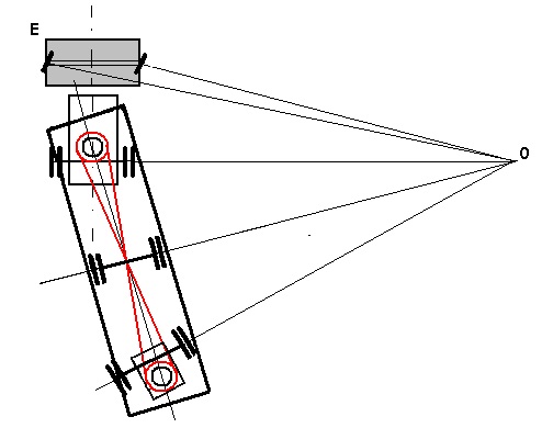

Mi avete fatto venire in mente una cosa.....cerca cerca....
Alcuni anni fa al corso che facevo all'Università spiegai velocemente la volta corretta ai ragazzi. Ricordavo bene.
Ecco la questione geometrica.

Grande Masselli!!!!
Se immaginiamo di tracciareuna circonferenza dal centro O fino allo spigolo E ed un'altra dal centro O al fianco del semirimorchio ( quello verso il centro O ) in modo che questo sia tangente alla circonferenza interna, si noterebbe che tutto il complesso di trattore e semirimorchio sarebbe compreso tra le due circonferenze che si distanziano di una certa misura X.
In caso di trattore e semirimorchio tradizionale, la misura X sarebbe molto maggiore.
Spero di "avermi spiegata". (cit.)
