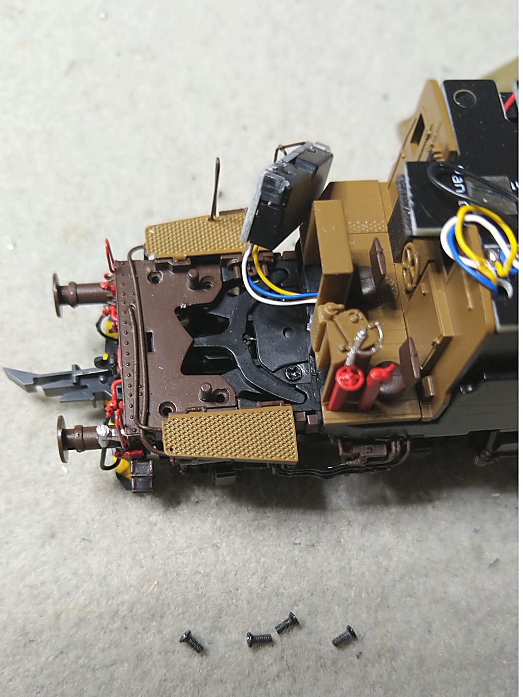

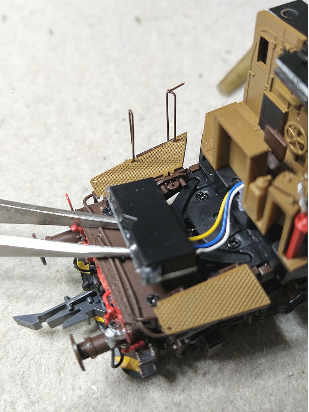

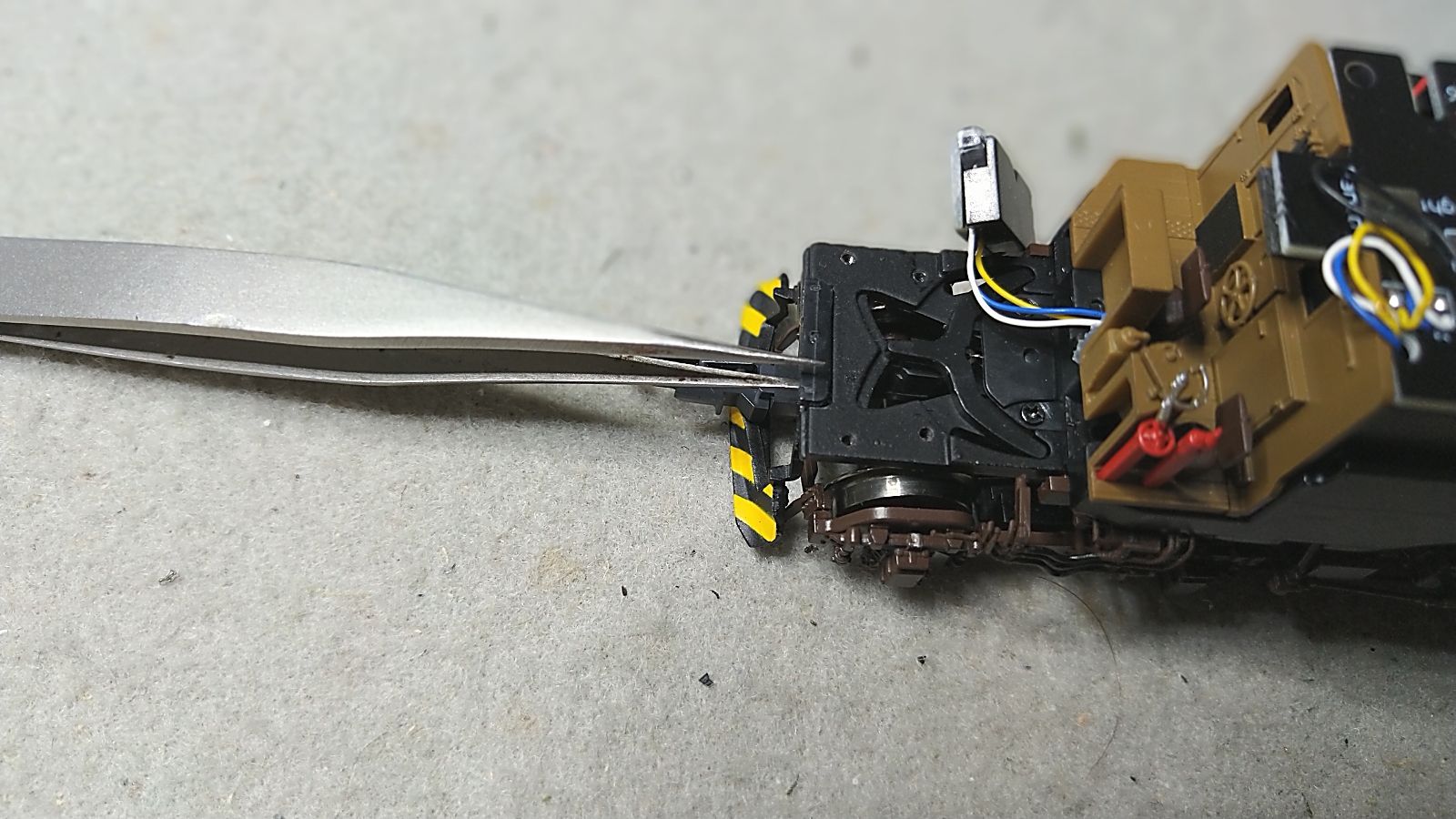

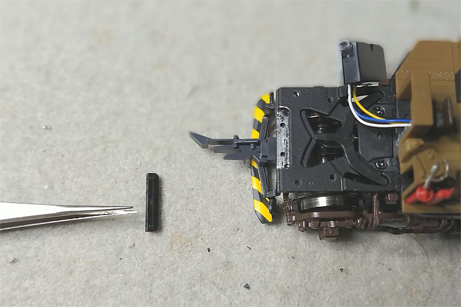

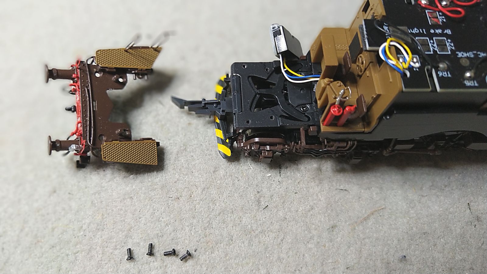

Ho ricevuto da pochi giorni la mia e428 in versione analogica e dopo averne apprezzato la finezza della riproduzione e la ricchezza di dettagli, ho potuto farle fare un po’ di rodaggio sul ‘vecchio' plastico di Roveto per testarne il comportamento dinamico: la configurazione isostatica, la presa di corrente su tutti gli assi nonché il peso abbondante, permettono uno scorrimento eccellente sulle vecchie rotaie del plastico a parte alcune curve di raggio inferiore ai 50cm dove ha palesato qualche difficoltà.
La mia mania di perfezionismo mi ha spinto a verificare più attentamente il motivo di tale comportamento e ad effettuare alcuni piccoli interventi di “messa a punto": ho scoperto che i mancorrenti di lato alle porte d’ingresso della cabina guida interferiscono con le griglie antinfortunistiche montate sui cassoni rendendo difficoltosa (e talvolta impedendo) la libera rotazione a destra dei semicarri con probabile svio nel caso di raggi di curvatura ridotta, pertanto ho prima provveduto a rovesciare la posizione del mancorrenti orientandoli verso la porta come dovrebbe essere, ma ho verificato che il problema persiste e quindi ho utilizzato un filo armonico del medesimo spessore creando un mancorrente delle stesse dimensioni ma praticamente piatto per poterlo spingere a fondo nei fori ricavati sulla cassa. Problema risolto.
Altro punto da investigare: la macchina ha un leggero difetto estetico con i cassoni frontali non perfettamente orizzontali ma leggermente ‘cabrati’ come pure il telaietto che li sostiene e che include i panconi frontali (le foto allegate mostrano come si smonta il telaietto dopo aver rimosso il cassone e come si risolve il problema). Una volta ispezionato il piano di appoggio ed i punti di incastro fra telaio e cassone, non ho trovato sbavature della plastica ma le estremità delle tubazioni aria compressa montate sul pancone che proseguivano all'interno invadendo il piano del telaietto per circa 1 mm o poco più e compromettendo la perfetta chiusura fra cassone e telaio. Essendo incollate non è stato possibile eliminare l'eccesso con un cutter pena la possibile rottura di questi delicati particolari tuttavia è bastato rimuovere un listello di plastica inserito a pressione nel telaio proprio in corrispondenza della battuta per consentire la perfetta chiusura dell’incastro e conseguente allineamento del cassone e del telaietto come da immagini del modello post intervento, fotografato sul plastico.
Carlo Borra
1_rimozione piastrina luci.jpg [ 183.91 KiB | Osservato 1878 volte ]
2_quattro viti fissaggio telaio.jpg [ 210.38 KiB | Osservato 1878 volte ]
3_rimozione viti.jpg [ 179.99 KiB | Osservato 1878 volte ]
4_rimozione viti.jpg [ 174.59 KiB | Osservato 1878 volte ]
5_telaio smontato.jpg [ 203.99 KiB | Osservato 1878 volte ]
6_rimozione listello plastica.jpg [ 201.26 KiB | Osservato 1878 volte ]
7_svaso nel telaio .jpg [ 179.06 KiB | Osservato 1878 volte ]

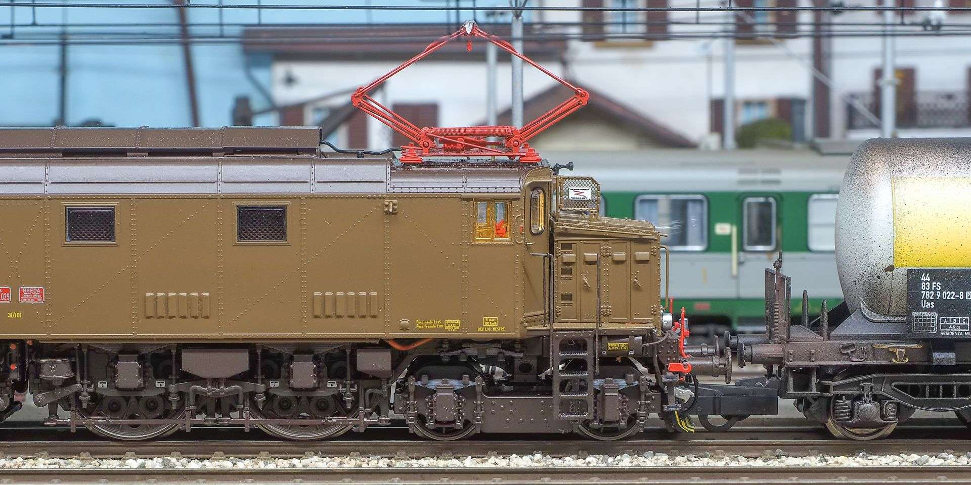

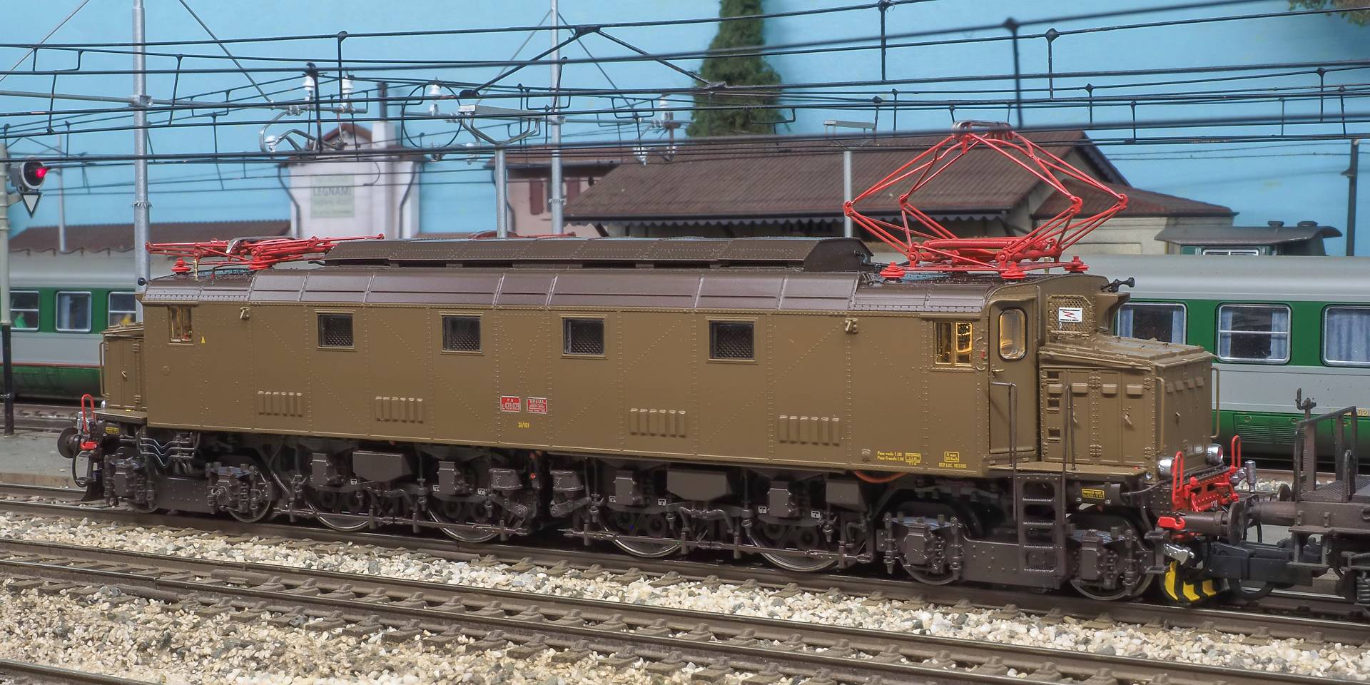

Foto sul plastico di Roveto post interventi
