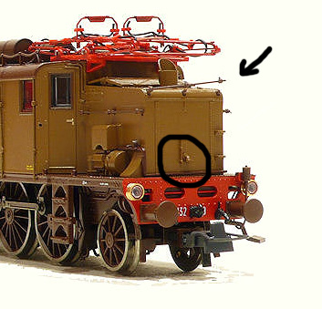

Nel frattempo i più volenterosi potranno incominciare a girare secondo il verso giusto il bocchettone sulla parte frontale dell'avancorpo posteriore che è montato a rovescio!
:shock: Ciao 432 ci puoi illustrare con piu' precisione il dettaglio che dici?
Anche con una foto.. Grazie.

Non ho il modello sottomano ma basta confrontare le foto al vero dell'avancorpo posteriore con quello del modello Roco,più o meno al centro,vicino a quello che dovrebbe essere(sul modello ma che non ci somiglia molto)l'indicatore di livello dell'acqua del reostato è presente un bocchettone la cui posizione può variare da unità ad unità(a destra o a sinistra dell'indicatore)e che è rivolto verso il basso quando dovrebbe essere invece verso l'alto,non penso che sulla 019 di cui non posseggo foto si trovasse in questo anomalo orientamento se invece fosse così aspetto curiose(per il particolare) ed interessanti smentite.
Anche un ritocchino di colore dell'incavo sulla biella vicino al gruppo elastico bianchi è operazione di poco impegno modellistico,anche se personalmente opterei per dipingere tutti gli incavi in un più verosimile colore canna di fucile o similare.

dici questo?

No,quello è il "camino"di sfogo per i vapori dell'acqua del reostato a liquido(per curiosità il deflettore mi potresti dire se è mobile come al vero?)quello di cui parlo rimane frontalmente all'avancorpo,non ti puoi sbagliare perchè è grossino e riportato anzichè stampato,l'errore lo noti anche dalle due foto che hai gentilmente postato e delle quali ti ringrazio visto che io purtroppo non sono capace a modificarle con i cerchietti di evidenziazione.

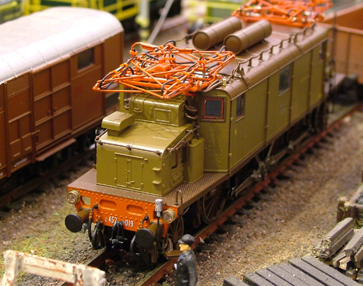

Oltre a quotare quanto scritto sopra in termini di "ritocchi" torno a sottolineare, dopo averlo già segnalato, l'aspetto condotte e REC che è alquanto lasciato al caso o forse completamente trascurato (Roco deve avere una idiosincrasia verso le condotte ed i REC femmina .........).
Le condotte laterali sono completamente assenti e, cosa più grave, mancano i loro alloggiamenti (in gergo "buchini" :P sul pancone). Ho forato con una punta da 0,5 il pancone, che è in metallo, nella posizione più corretta possibile consultando le foto delle E432 in rete ed ho utilizzato delle condotte che avevo nella cassa dei ricambi in deposito :wink:
Il REC femmina, come detto, è assente.
Confermando la tradizione Roco ha inserito sulla macchina le condotte centrali in posizione sbagliata ed entrambe con rubinetto verso sx. Nella materozza della bustina sono presenti 4 condotte stile E636.
nelle foto che allego dovrei aver induviduato anche il particolare che andrebbe rovesciato sul frontale lato cabina B

Quello che posso aggiungere a livello di sensazione personale è che, dopo alcuni giorni dall'acquisto ed avendo trascorso ieri un pò di tempo a documentarmi con le foto del gruppo presenti in rete, al modello va un voto tipo tra il 7 e l'8 :mrgreen: ....... visto che stanno riaprendo le sQuole :mrgreen: :mrgreen: :mrgreen:
Commento file: Per i pantografi sulle molle in metallo basta una passata con pennello asciutto

Commento file: Modifiche apportate al modello giunto al DL di San Satiro
Gracampar_Modellismo_-_E432_019_Frontale).jpg [ 146.91 KiB | Osservato 3025 volte ]
Commento file: Foto da negozio. Assenza REC femmina, assenza condotte laterali e loro sedi, condotte centrali errate come fotrma e posizione. Danni causati da eccessiva pressione della gomma nella confezione. (Particolare , cerchiato, da ruotare?)
E432.019 negozio.jpg [ 92.81 KiB | Osservato 3025 volte ]

Salve,premetto che non ho la macchina in mano vado per quello che vedo,visto che di questi modelli ne ho fatti un tot.tra BISSEL E DUAL.
In linea generale mi sembra un buon modello,come succede spesso è la parte di rifinizione che ti frega.
Le 432 è un gruppo direi omogeneo per essere trifase, le differenze erano abbastanza poche.
I panconi anteriori,alcuni con asole chiuse altri senza asole e le scalette sui musi ,erano la nota piu' evidente, assieme alla 025 che deve avere i finestrini laterali centrali diversi dalla altre se ben ricordo.
I fanali sono decisamente sbagliati di diametro e altezza,ho vagliato, al tempo, centinaia di foto sono tutti uguali per me, ma globalmente piu' piccoli nei confronti dei Roco.
Sui panconi non vedo lo spazio per le prese REC,le condotte laterali non entravano nel pancone come ha fatto Gracampar (tipo di condotta diverso), ma erano esterne e fiissate al pancone per il tubo verticale che aggirava il pancone nella parte inferiore .
Il boccaglio con tappo nel cofano posteriore va rovesciato.
L'incavo delle bielle meglio se color canna di fucile.
Al pantografo, per quel che vedo ,mancano gli incroci rialzati sui quadranti superiori e gli striscianti direi non proprio veri.
Non vedo l'asta di rinvio con l'oscillante per il funzionamento del compressore meccanico ,capisco che sara' difficile far funzionare su plastico,se non con curve molto ampie,ma chiedo,è predisposto?

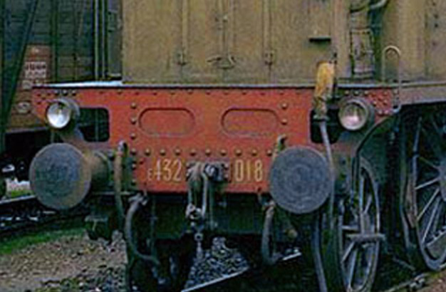

Ciao Uliviero,
premetto che ho visto dal vivo ed in azione il trifase solo da bambino/ragazzo ad Acqui e la mia "conoscenza" trae spunto dalle foto e non da contatto diretto.
Nella foto di Werner Hardmeier che si può trovare su Photorail (della quale visualizzo il particolare del pancone)
http://www.photorail.com/oldies/WHardmeier/E432018b.jpg
mi pare di vedere senza ombra di dubbio che le condotte laterali (condotta principale) entrano nel pancone stesso proprio dove io, guarda caso :mrgreen: , ho praticato i fori.
Le condotte centrali (condotta generale rossa) andavano posizionate non sul pancone (come già avevo scritto) ma sotto ed infatti il prossimo intervento (se mi pungerà vaghezza .....) sarà quello di stuccare i fori praticati da Roco e fissare sotto il pancone le condotte con i rubinetti (che ho già sostituito con condotte corrette).

Commento file: E432.018 San Giuseppe di Cairo (SV) 1974 - Werner Hardmeier
E432018b condotte.jpg [ 112.82 KiB | Osservato 2974 volte ]

Assenza REC femmina, assenza condotte laterali e loro sedi, condotte centrali errate come forma e posizione. Danni causati da eccessiva pressione della gomma nella confezione. rubinetto da ruotare , panconi piu' larghi , chiodature in meno ..... matri mia..!!
