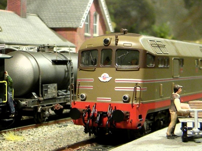

mi intrometto nella discussione per chiedere a chi possiede già il modello, in particolare la 342 4008 Ep. IV, se le modanature dipinte e il filetto rosso mediano siano perfettamente allineati in corrispondenza del muso..Faccio questa domanda un pò strana in quanto dalle foto che circolano su internet io ho notato un fastidioso disallineamento..è corretto? o sono io che non avendo visto dal vivo il modello ho preso un granchio?

Più che disallineamento io vedo più una certa asimmetria rispetto alla mezzeria del frontale, con bande che finiscono "prima" e bande che finiscono "dopo".
342.jpg [ 125.71 KiB | Osservato 3511 volte ]
Anche se la foto è fatta di 3/4, l'inghippo si nota bene comunque.
