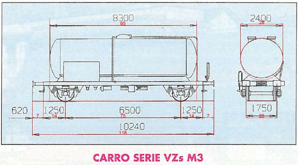

A proposito di cisterne, l'articolo sull'ultimo numero di tuttotreno (TT 347), mi ha fatto tornare in mente una curiosità. I carri cisterna di servizio VZs M3 del 1993 (foto http://www.trenomania.org/fotogallery/displayimage.php?album=685&pos=21) non mi risulta che siano mai stati prodotti in H0, neppure da Lepri che ha un assortimento di carri di servizio.
Qualcuno ha provato ad autocostruire questi carri? Che modello si potrebbe usare come base?
Allego un'immagine con le misure in mm del carro reale e in H0 (in rosso).
Saluti,
Francesco

Ricordo che su qualche numero di TTM erano state pubblicate alcune pagine con lo schema e quote VZs

Grazie per il suggerimento! Da una veloce ricerca sugli indici TTM disponibili sul sito duegi dovrebbe trattarsi dell'articolo "Una cisterna di servizio FS" sul numero 12.
Farò una ricerca per capire se devo lanciarmi in una costruzione integrale oppure se riesco a trovare un modello commerciale in H0 di dimensioni uguali o accettabilmente simili con il carro VZs, quanto meno lunghezza e passo del carro e lunghezza e diametro della cisterna.

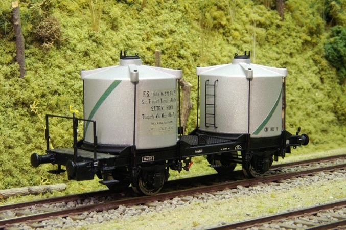

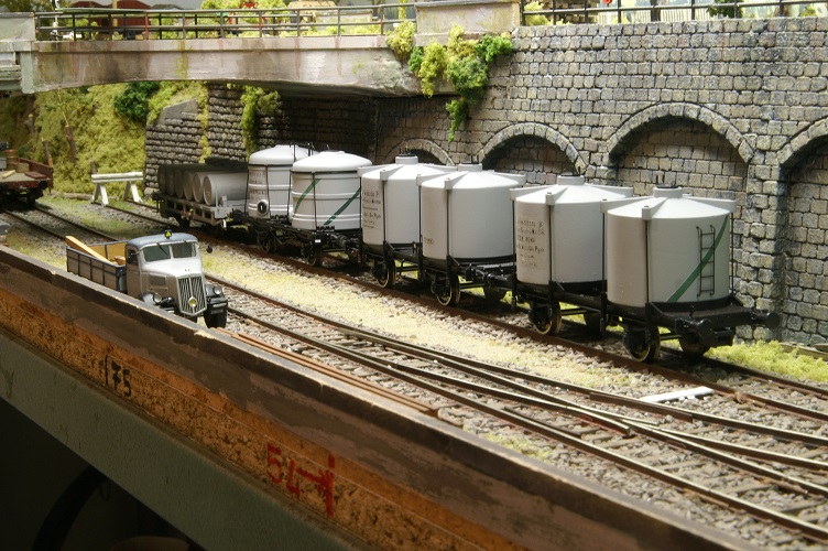

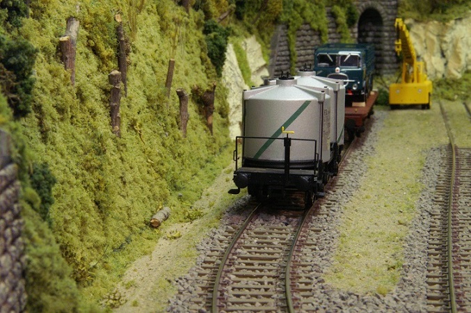

Libli II ha scritto:
PICT0244[1].JPG [ 213.53 KiB | Osservato 5526 volte ]
Adesso mi manca solo l' ultima versione con terrazzino ed impianto frenante , poi basta altrimenti dovrò ricorrere agli alcoolisti anonimi :lol:
Giancarlo

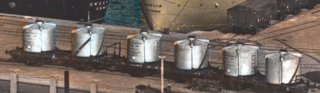

Alcuni anni fa scrivevo questo … c'è voluto tempo ma ora è arrivato anche lui … non poteva mancare dopo aver visto questa foto del reale …
Cisterne vino al Porto di Genova.jpg [ 113.57 KiB | Osservato 5533 volte ]
PICT2978 - Copia.JPG [ 180.18 KiB | Osservato 5533 volte ]
PICT2980 - Copia.JPG [ 182.13 KiB | Osservato 5533 volte ]
ora , dopo aver finito altri lavori a mezzo 8) 8) …. dall'alcool dovrei passare agli acidi …
Giancarlo

....puntini perchè ho finito gli aggettivi...
Che telaio hai usato?..ci dai qualche notizia in più che magari tentiamo di replicarlo con la ( vana ) speranza di rriavre al tal risultato... :D :D :D :D
 Oggetto del messaggio: Re: Cisterne FS in scala H0
MessaggioInviato: mercoledì 29 gennaio 2020, 21:33
Messaggi: 1780
Claudio , il telaio è un cisternino TTM Kit , il resto ricopia il lavoro degli altri carri similari descritti nelle pagine precedenti di questa discussione .
Giancarlo
