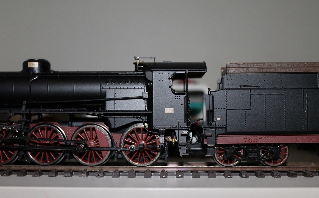

Chiedo aiuto per la verniciatura del fondo. Posso pensare che si vernici tutta la targa e poi si rimuovano delicatamente i caratteri in rilievo dalla vernice. Ma vorrei chiarimenti ed anche possibilmente riscontri su un lavoro finito. Mi intressa soprattutto sapere se si devono usare vernici ad acqua o a solvente tipo Humbrol e quale sistema ottimale per la rimozione. grazie. Ho comunque visto che il dorato presente sulla cabina nasconde un flebile colore nero di fondo della targa.
018.JPG [ 200.97 KiB | Osservato 3919 volte ]

Prima di tutto prova se la targa fotoincisa copre quella tampografata dorata...forse l'hanno fatta di qualche decimo in più e il problema non si pone.
Se così non fosse , prima devi far saltare la chiodatura che farebbe da spessore sul duomo.
Poi ,puoi usare vernice all'acqua , i Toffano o Tamiya...il problema è la tonalità del nero...rischi di fare una macchia di tonalità diversa rispetto al resto del duomo.
Quindi , visto che dici che si intravede sotto la tampografia il nero , opterei per una rimozione della medesima.
Munisciti di carta ad alta grana 1200 o 1600 bagnana nell'acqua e con pazienza e mano ferma e LEGGERA agisci sulla tampografia ,
Fatto questo , incolla la targa usando come colla un velo di vernice trasparente sul retro, niente cianoacrilico et simila.

Al contrario di Von Ryan trovo non corretta da parte del costruttore l'idea di obbligare l'acquirente
a montarsi anche le targhe, dovendosi preoccupare di rasare il duomo dalle chiodature, col rischio
che la patacca dorata sia più grande della targa (ma qui vedremo) e costringendo comunque a fare
un lavoro che forse i più eviterebbero.
A scanso di equivoci ho già sostituito targhe su degli E626 con quelle di Claudio, rasando le patacche
rosse preesistenti (lavoro ad alto rischio), ma è stata una mia scelta per migliorare un modello del
1982 e uno del 1988.
