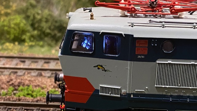

Vero! E' un'ottima base, ma avrebbero però potuto dotarla di un'interfaccia digitale consona con i tempi (e con le loco per il mercato tedesco) invece di usare la pcb delle E645/646.
Il Plux22 avrebbe offerto altre 4 uscite per aggiungere funzionalità (3° faro, luci in cabina o altro) che su un plastico direi che si notano bene.

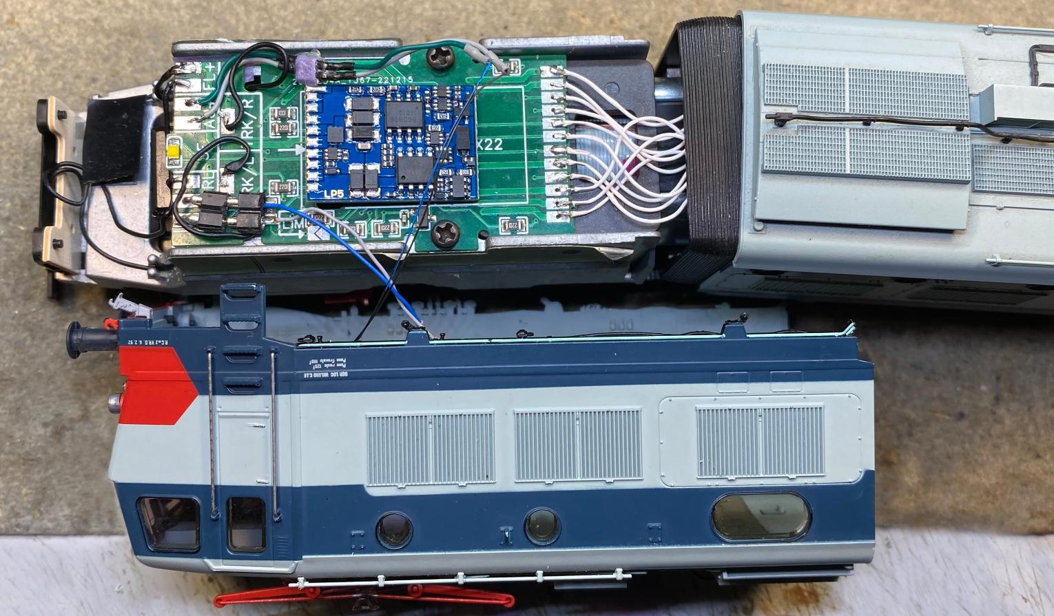

Si Giovanni, hanno messo la stessa pcb delle E645/646, che ha un Plux16.
Lo spazio c'è (come puoi vedere dall' immagine dov'è montato un ESU LokPilor 5 PluX22).
Perché non montano le stesso connettore che ormai stanno montando su tutte le loco tedesche, cioè il PluX22?

Roberto, forse perché ne hanno già in magazzino….
A volte certe scelte che sembrano incomprensibili hanno risvolti semplicemente disarmanti…
